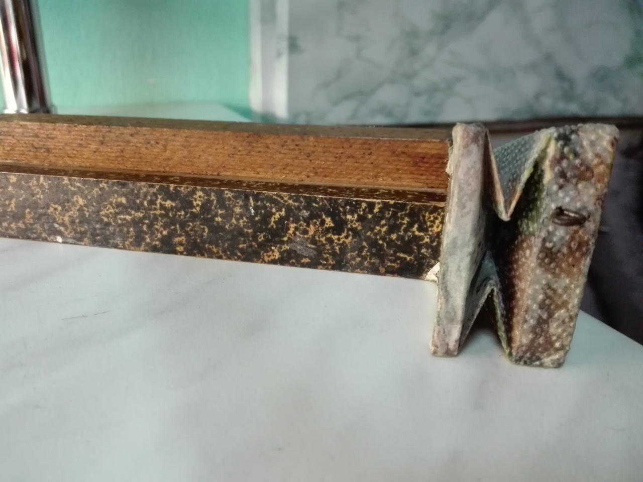

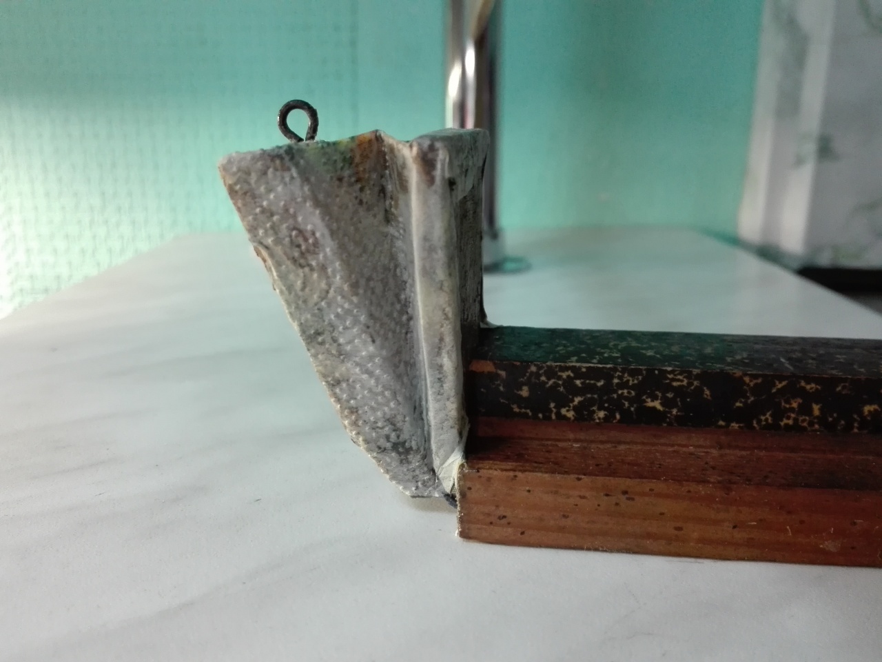

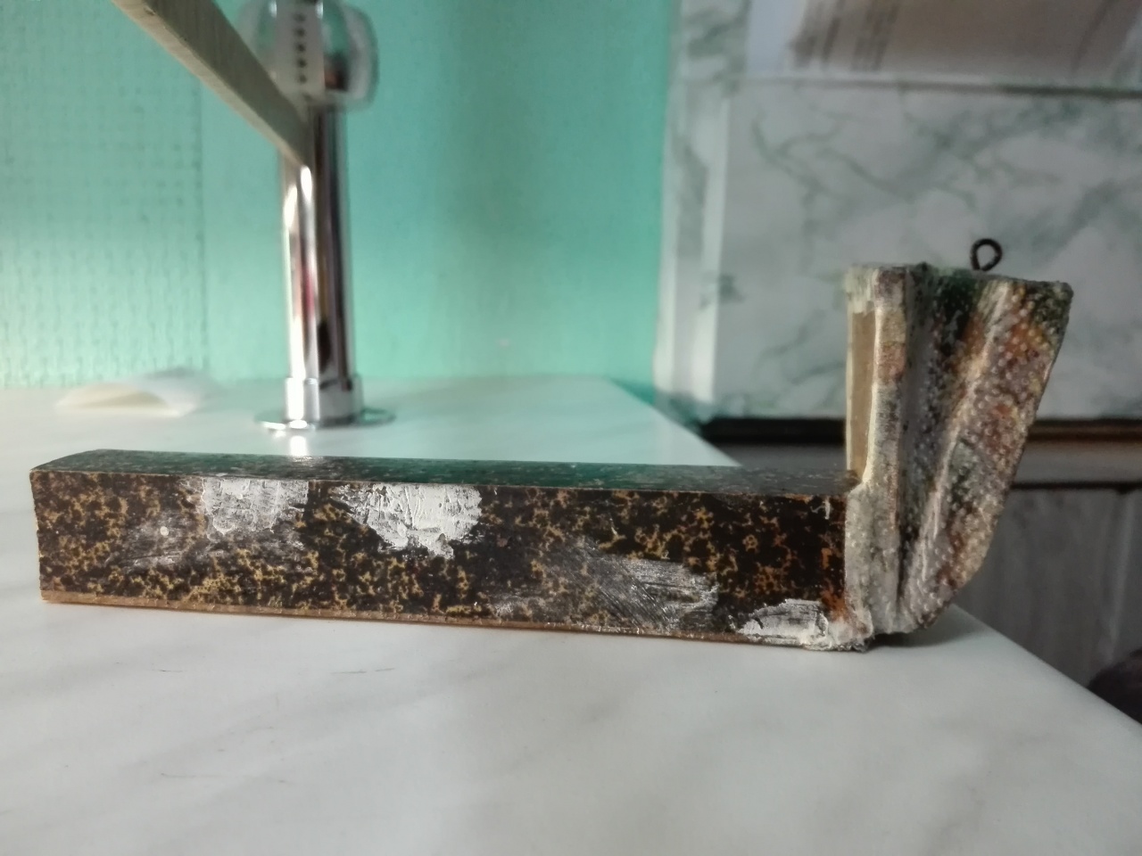

Добрый день!
Долго провозился с мехами. Дерево насквозь проточено жучками, замазал шпаклёвкой и покрыл лаком. Самое простое. А вот на гармошку испробовали всё ( тонкую кожу, переплётные материалы,зонтик и т.д.), что советовали в интернете. Остановились ( подсказка на форуме) на памперсах. Только заменили 3-х слойным бумажным полотенцем. Звук получился тихий. Но когда покрыли немного лаком и промазали часовым маслом, то свистки запели в полный голос. Правда, не знаю насколько хватит...
С уважением Олег Давидович.
Название: Меха( бумб полотенце)  1.jpg
ID:	1999208   Нажмите на изображение для увеличения
Название: Меха( бумб полотенце)  впереди (1).jpg
ID:	1999209   Нажмите на изображение для увеличения
Название: Меха( бумб полотенце)  рестоврация.jpg
