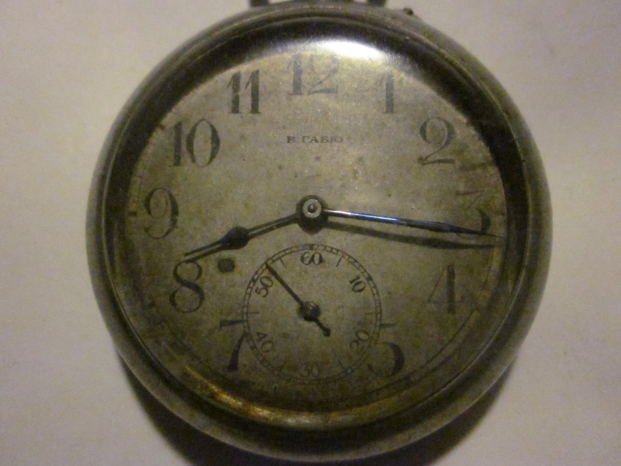

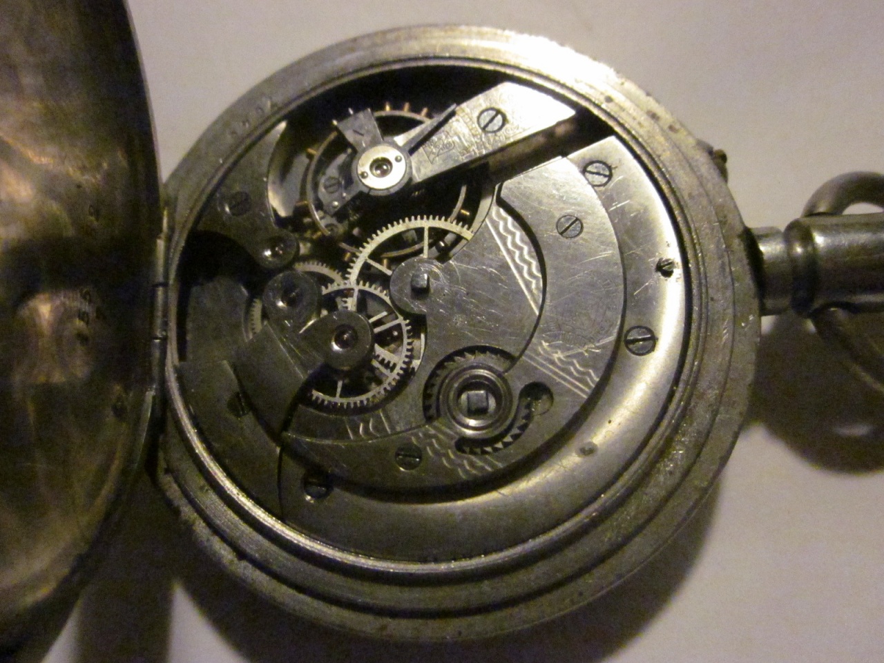

Механизм на ходу,мордашка немного подкачала.
Часы тоже крупные.
