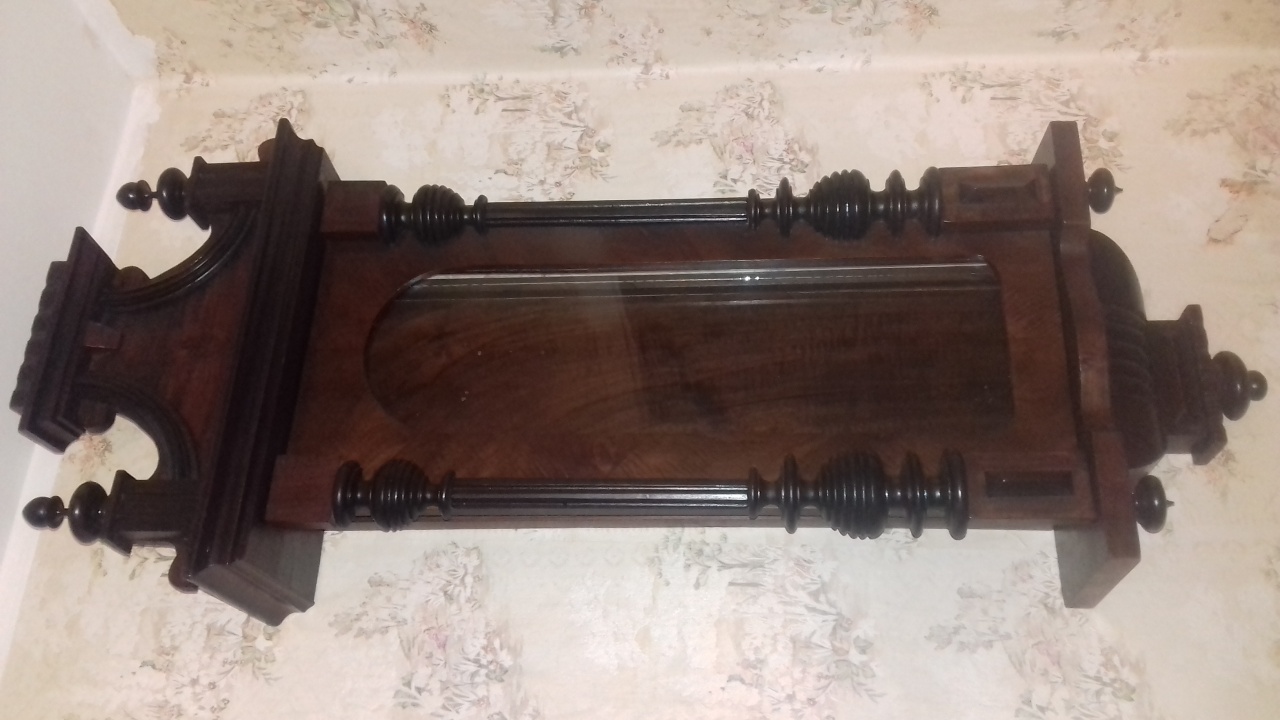

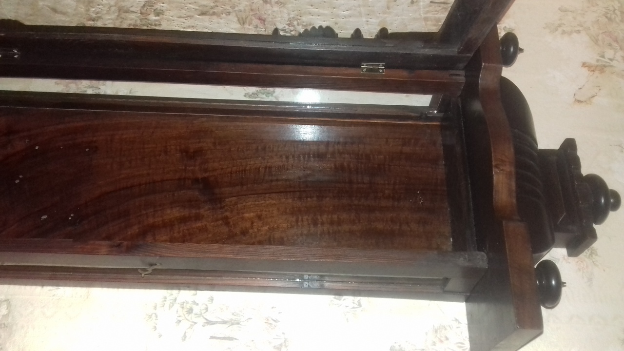

Корпус почти готов...осталось личико девушки на корону и точенку на конек...(или что должно быть?)
И будем заниматься часиками..
Спасибо всем..

Хорошо сделали молодец , на верху может стоять орёл или конь . А вот новые петли я бы не ставил - по глазам бьют.

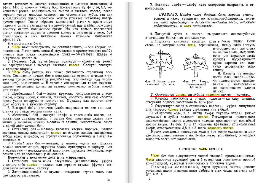

Сообщение от moremann Посмотреть сообщение
В инструкции указанной в ссылке, написано о смазке зубьев ходового колеса, правильно ли это?
Пинкин, "Ремонт часов". См. фото.
