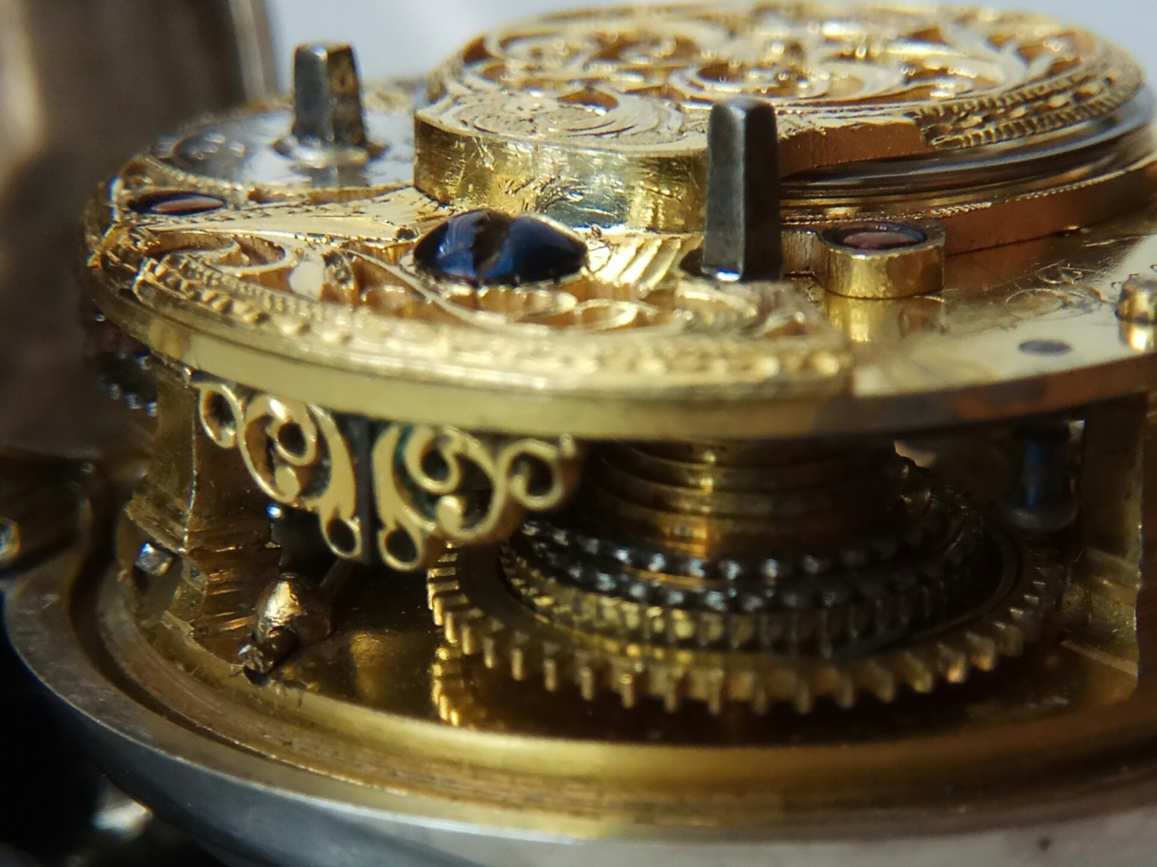

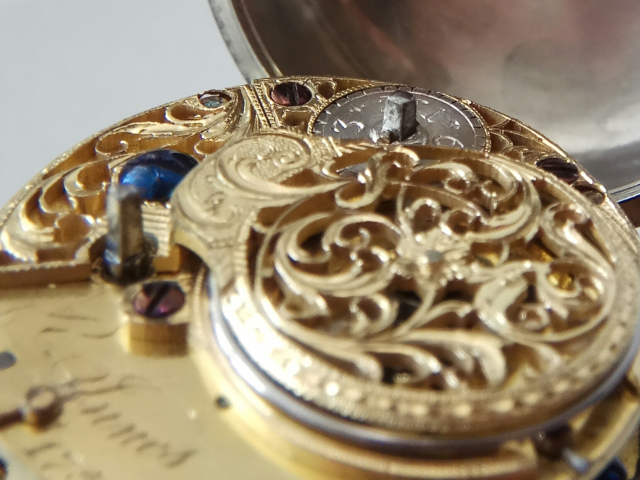

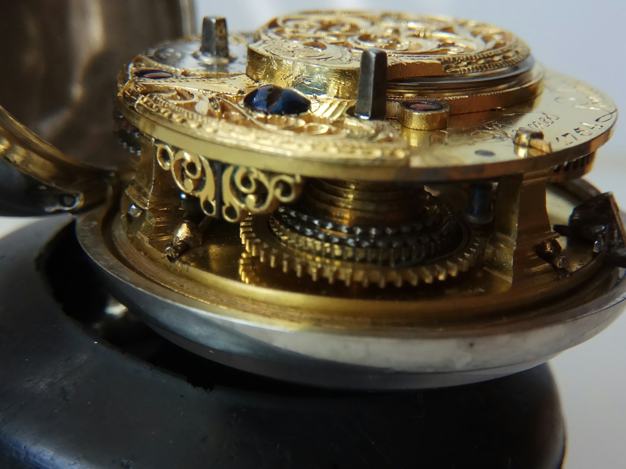

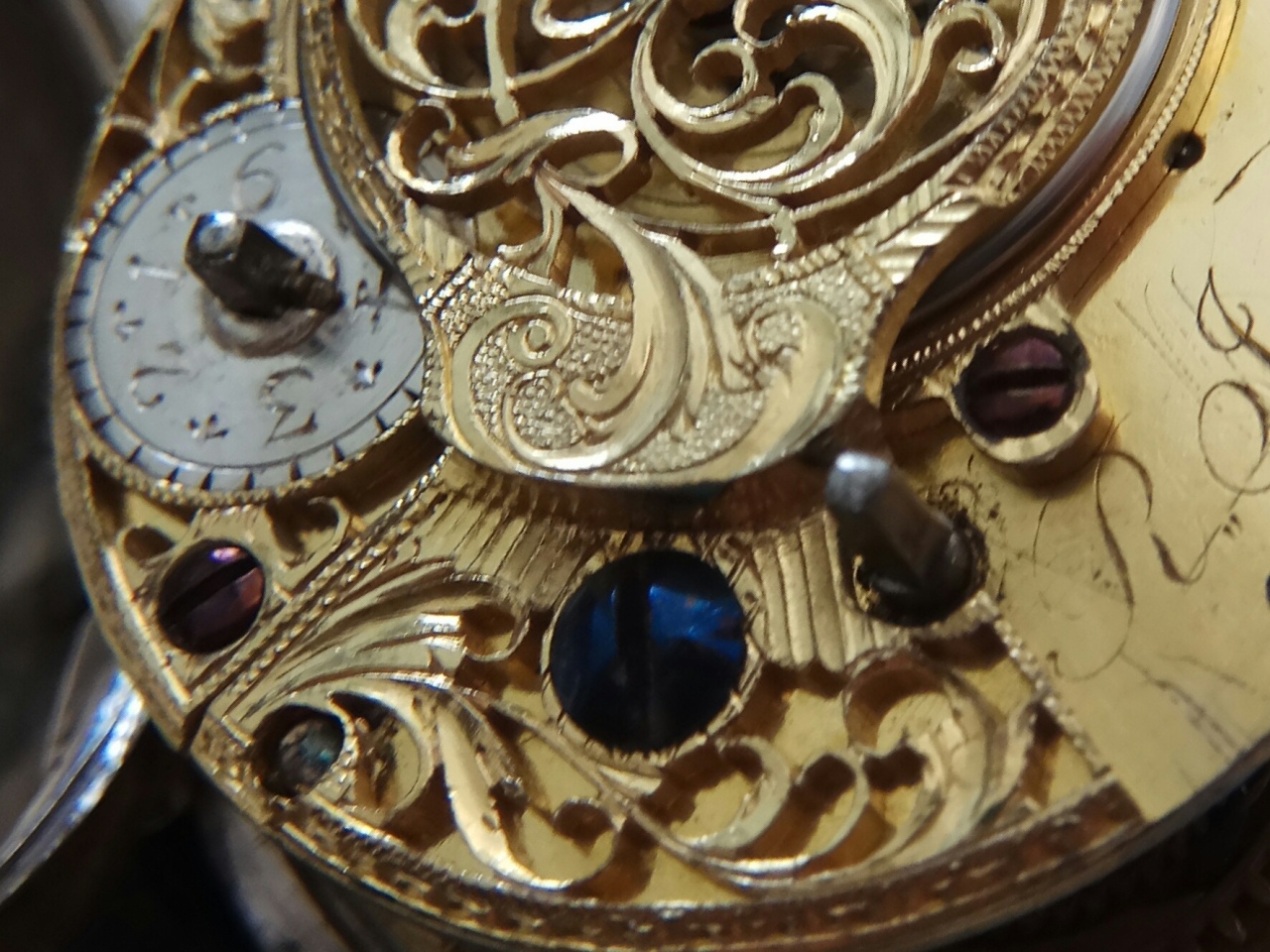

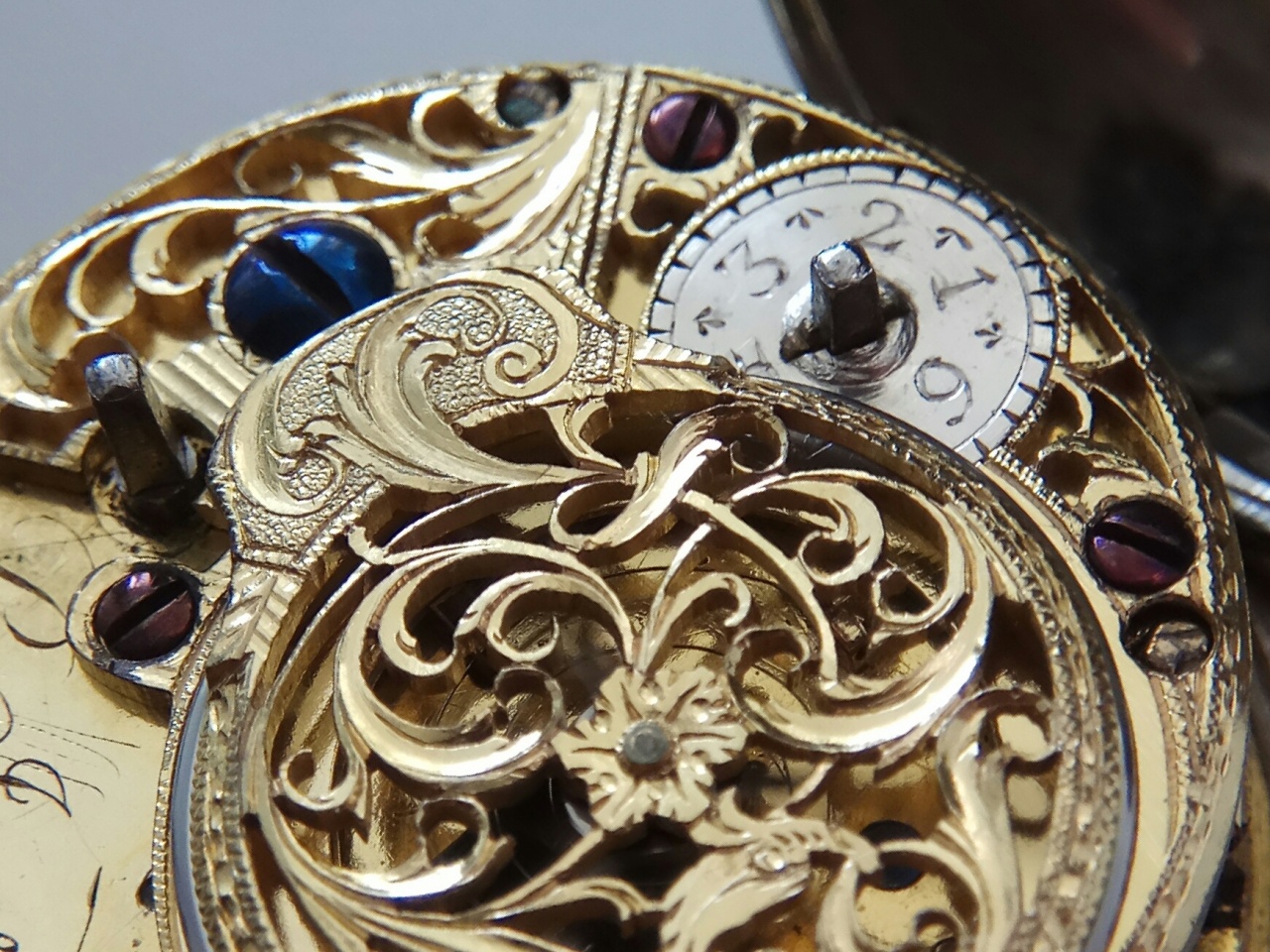

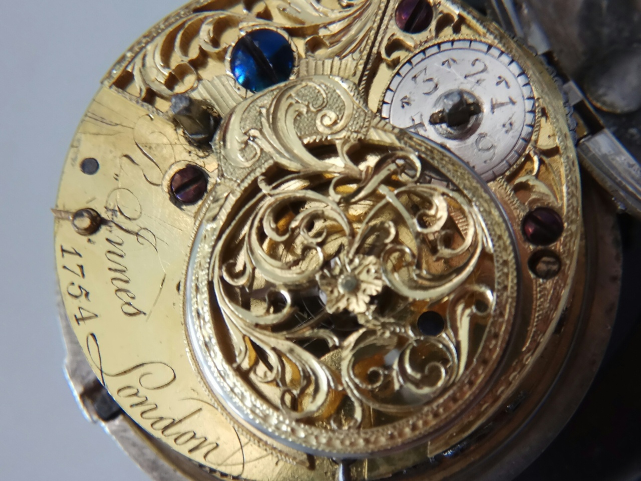

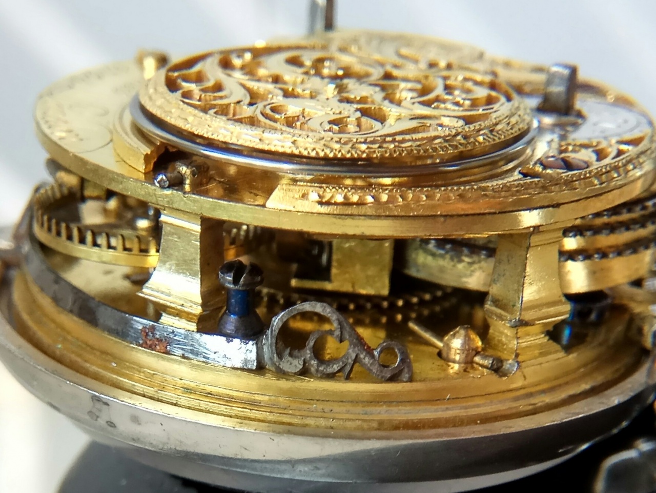

В общем вот! Многое не доделано стекло портит общее впечатление но главное механизм в идеале и судя по барабанам цепного привода пробег часов был не очень большой - барабаны параллельны плате это многое говорит о пробеге часов я всегда на это обращаю внимание при покупке часов когда есть фотографии))))
Не придумал пока что сделать с запорной пластиной механизма к корпусу то ли отполировать просто то ли заворонить) стекло портит все впечатление но я нашел нужного размера в Англии из старых запасов с нужной высотой что весьма приятно)
Часы идут как ни странно точно в сутки 10 минут только одна странность сначала убегают вперед минут на 5-7 потом потихоньку отстают к концу спуска я задолбался регулировать пока до меня дошло)))
Похоже это особенность часов того периода иного обьяснения у меня нет и других часов для сравнения))))
Стрелки потом завороню когда наберусь храбрости))
Еще накосячил с цветом маленьких болтиков но в итоге понравилось что они отличаются от большого болта) Цвет болтов я догадываюсь более точно различим при дневном свете а не искусственном освещении это скорее всего.
Да! на лопатке баланса была субстанция типа нигрола или смолы совершенно черная и вязкая ужас! Грязь на верхней плате баланса в калоше категорически отказывалась отмываться попробовал в нашатырном спирте и результат на фото!) Нашатырка рулит!) После этого только платы протер замшей и механизм заблистал)

Все классно! И красноватые винтики пейзажа не портят...
Но вот тут, думаю, еще поработать стоит - ржавчинку наблюдаю.

  #24
Старый 03.09.2017, 20:30
nevenbekriev nevenbekriev вне форума
Регистрация: 21.03.2015
Адрес: Варна, Болгария
Сообщений: 2,688
Сказал(а) спасибо: 611
Поблагодарили 3,615 раз(а) в 1,613 сообщениях
Очень хорошо!
Запорную пружину нужно отполировать.
Отрегулировать так, чтобы шли изохронно - дело непростое и почти невозможное. С одной стороны можно изменять глубину зацепления коронного колеса к балансу, пока не получится минимальное влияние крутящего момента на частоту. С другой, нужно при помощи червяка сделать крутящий момент одинаковым при полный и минимальный завод.
Стрелки еще можно заворонить в латунном сосуде, полном латунными опилками
Эти 3 пользователей сказали Спасибо! nevenbekriev за это сообщение:
0xotn1k (03.09.2017), Debyutant (11.09.2017), uhrolog (03.09.2017)

Есть но я пока с ними не закончил) болт не пошел буду опять разбирать и в вэдешке замачивать. потом надо будет краску золотую найти подкрасить ободранные места. Я над одним шплинтом крепящим циферблат бился с перерывами на нервный перекур часа полтора. Просто было невтерпеж собрать и послушать как они пошли я за один день с ними управился)))))

Поблагодарили 4,555 раз(а) в 3,302 сообщениях
Осторожнее с разной химией... вэдешки, нашатырь... Так недолго и до ортофосфорной кислоты (антиржавчина) докатиться. По старинке - сукно, войлок, зубной порошок в качестве абразива. Максимум - полировальная паста ГОИ (двуокись хрома).
И главное - "торопиза не нужно"!
Удачи! Экземпляр на загляденье!

Пастой гои позолоченный корпус низзя!) там наверняка слой тончайший сразу исчезнет)
С натяжкой цепи с пружиной намучился потом пошел на ю туб нашел видео подробное вроде все правильно сделал)
Про воронение в латунных опилках оригинальное предложение но для меня не пойдет - опыта нет что бы достать в нужный момент( потренируюсь на мокром воронении)
Темно-синий цвет на железо и сталь наводят ванной (2):
серноватистокислого натрия ...... 70 г
свинцового сахара ...... 17,5
воды ............ 1000,0
Ту и другую соли растворяют в воде отдельно, и оба раствора смешивают. При употреблении ванну осторожно нагревают, медленно доводя ее до кипения. При этом железо-стальные предметы покрываются в ней темно-синим налетом (сернистого свинца). По достижении правильного тона изделия извлекают, ополаскивают водой, обсушивают и помещают еще на несколько часов в теплое место.
Ну еще потираню гугл поищу как англичане в старину воронили стрелки может найду более простой способ щас думаю как стрелки очистить больно сложная у них форма
Керосин жирный логично так или иначе на ночь замачивать я такой болт точно не найду если сломаю да и из платы обломок не вывинчу(
При настройке точности хода, регулятором натяжения пружины пользовались или только с волоском играли?
Почитал дальше, видимо и с пружиной играли.
  #30
Старый 03.09.2017, 23:09
Аватар для 0xotn1k
0xotn1k 0xotn1k вне форума
Регистрация: 03.03.2014
Адрес: Деревня Гадюкино
Сообщений: 6,889
Сказал(а) спасибо: 4,907
Поблагодарили 4,257 раз(а) в 2,709 сообщениях
Перед снятием штифта запомнил поставил как было - волосок как торчал миллиметра на три из отверстия так я его и зафиксировал)
Регулятор натяжения пружины не трогал часы прошли 27 часов от полного завода
Волосок не трогал играл только с диском натяжения пружины блин! Я Вас неправильно понял думал Вы о заводной пружине))))
Вообще я обратил внимание что дисковый регулятор пружины в подобных часах оооочень малочувствителен к регулировкам точности хода ей богу!)
В принципе такая точность хода на данных часах меня устраивает если честно) общий разбег в десять минут от плюса в минус не повод тиранить такие древние часы я на них и дышать то боюсь)))) сегодня один шплинт платы вынул криво откушенный торец красиво зашлифовал и вставил обратно, так потихоньку и улучшаю что не нравится. Главное осталось стрелки и стекло и в принципе часы идеальные, корпус толстый, есть чутка вмятин утешаю себя что часам двести лет)
