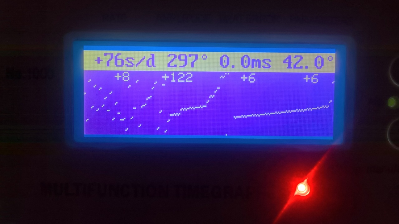

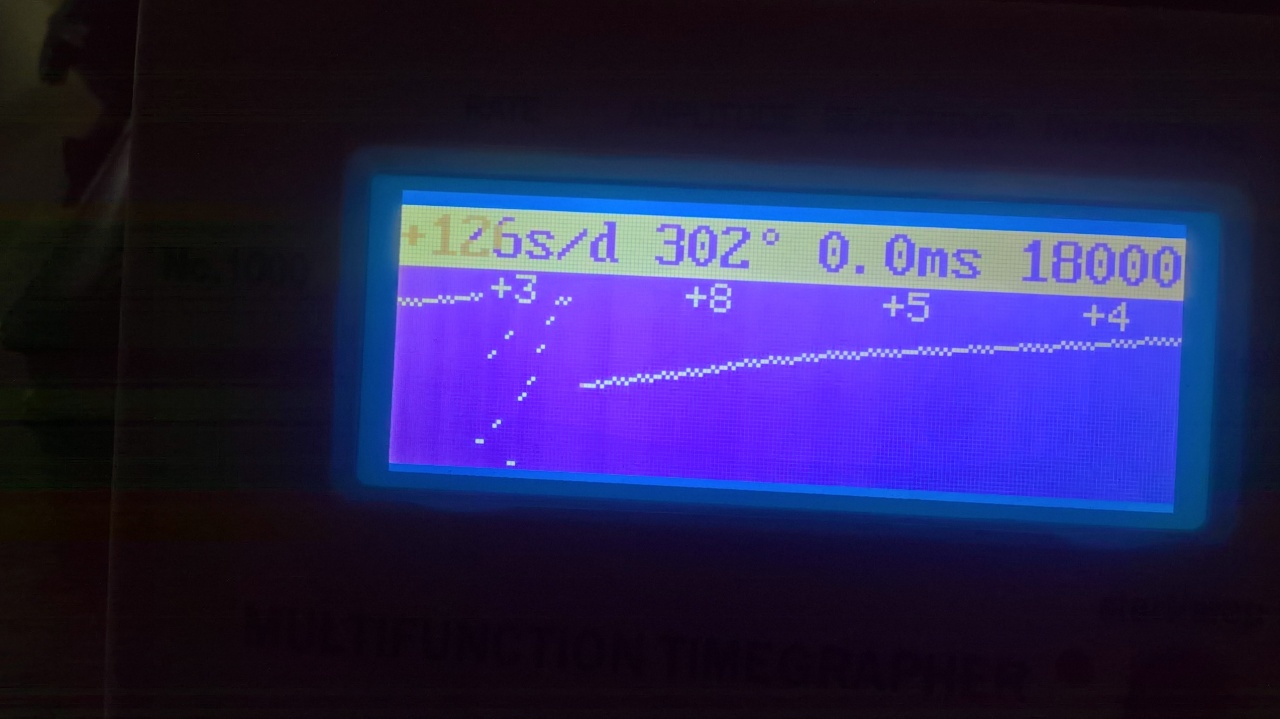

Мех ПЧЗ 2609.
1. Когда амплитуда подбирается к 300 или выше идет такой рисунок. Это "пристук"? Почему и как исправить?
2. Выкачка 0.0 , а линия не в "ниточку" и чуть ломаная. Почему?
3. Что означают выпадающие иногда точки ?
Добрый вечер!
Вам уже ответили. Но не мешает, Вы должны чего-то почитать прежде чем делать выводы. Часовое дело не так просто - купить ППЧ и наблюдать поведение часов, не может заменит знаний и умений.
Амплитуда баланса у Ваших часов равна более чем 330 градусов. Ваш ППЧ усредняет результат, и тем самим не показывет амплитуду аккуратно.
На фото, это типичный пристук.

а на не полностью заведенной пружине как себя часы ведут, так во все положениях ? при пристуке замена пружины барабана как правило. может еще спираль чуть касается друг-друга, в лупу посмотрите

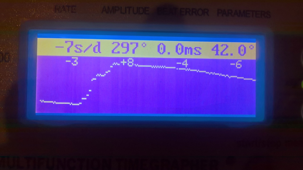

Стоп! Ещё раз промыл спираль и стало гораздо лучше. Пристук стал очень редким и на 1-2 сек. когда прибор показывает 300-305" только цифером вверх.Хотя,конечно,это тоже безобразно и надо исправлять.
Мыл так: отмочил в галоше,потом фейри,затем спирт и бензин. Обратил внимание,что после бензина спираль покрылась мелкими каплями и витки слиплись в нескольких местах,поетому перемывал заканчивая спиртом.
Может ещё какие причины? Как вы моете спираль?

Да,амплитуда циферблатом вниз 270"-280" максимум и пристука нету. Циферблатом вверх 280"-300"( потом пристук начинается.
Читал Ваш рецепт моющего средства,но не смог найти олеиновую кислоту. И щавелевую тоже не нашёл. В Фейри мою только спираль кисточкой.
Забыл сказать: баланс из этого механизма вставлял в другие часы и картина повторилась - начался пристук. Решил,что дело в спирали.
