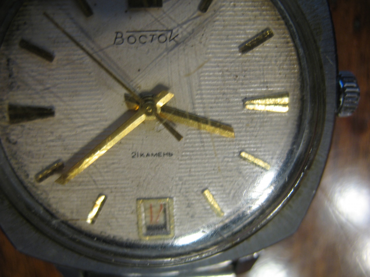

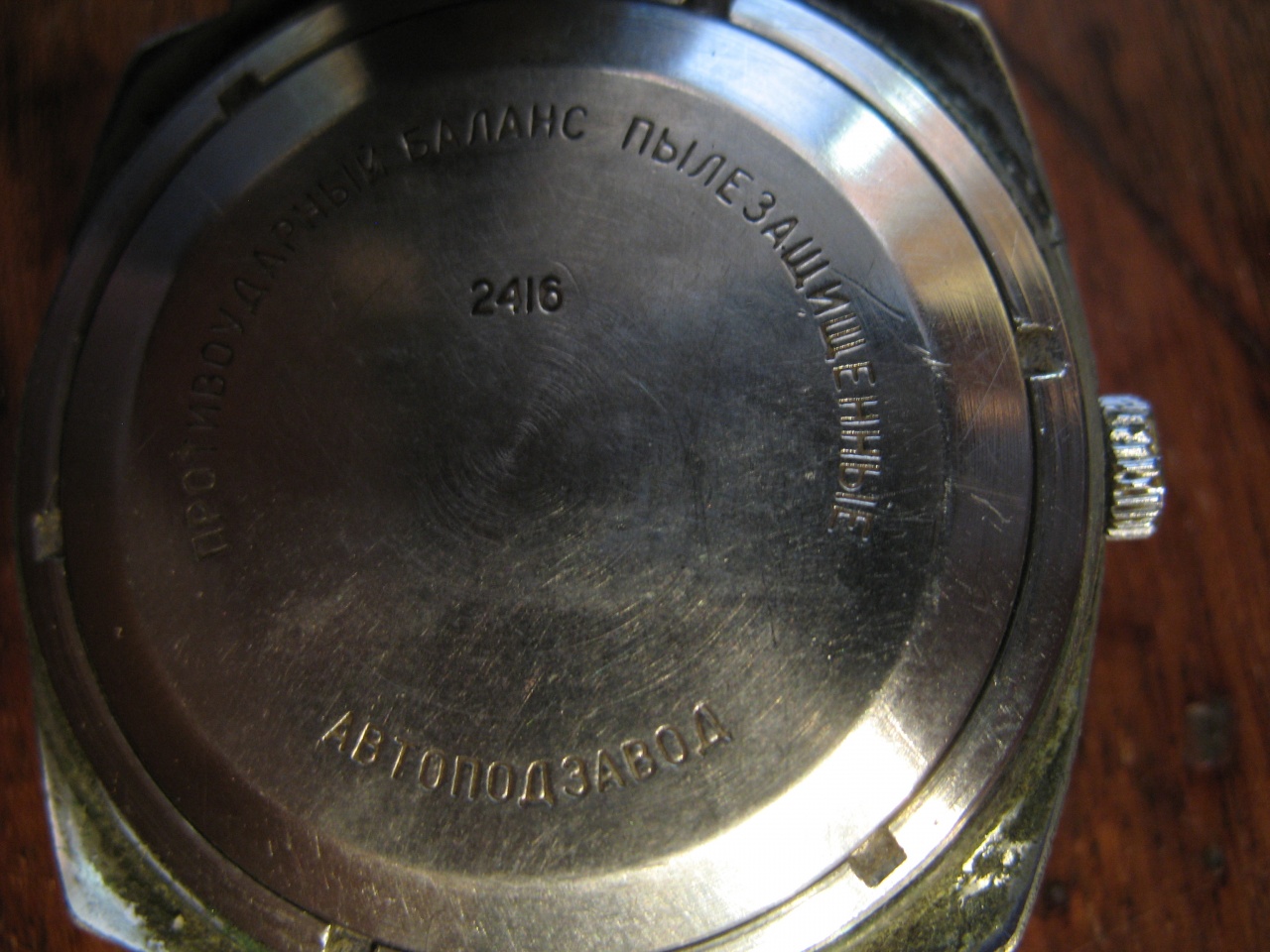

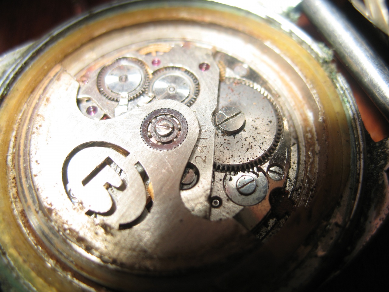

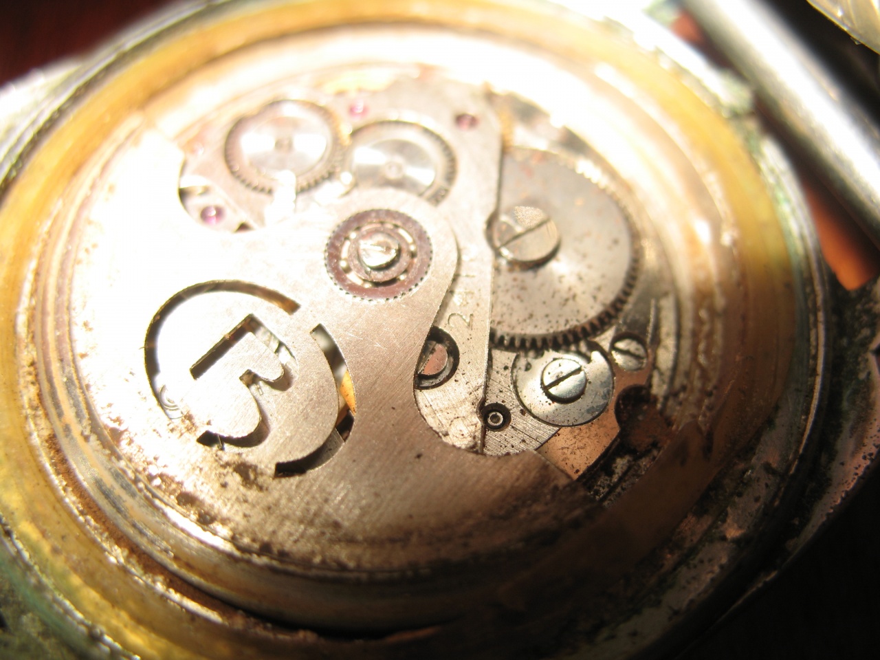

т.к. тема все таки об автоподзаводных, а не только полетах, может ее перенести в другой раздел?
покажу автомат Восток на 2416 , сектор на подшипнике, но состояние ... из-за нарушения прокладки в часы попала грязь и влага. ТАКОГО дизайна я не видел, возможно просто плохо смотрел.

А что необычного в Востоковском автоподзаводе? Три реверсивные муфты и колесо. Практически классическая схема для советских автоподзаводов.
