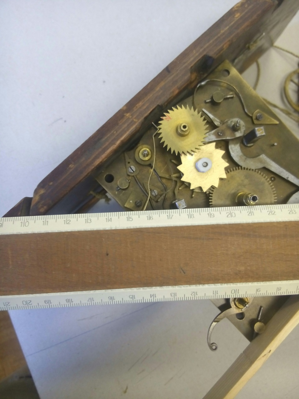

Олег добрый день.
У меня прорези на крепёжной доске расположены на расстоянии ~11 см от центральной оси , т.е. под диаметр 22 см , а циферблат у меня должен быть на 26 см , мне видится что был внутри обод (ребро) в который монтировался циферблат с подциферблатником и к нему же (внутреннему ободу) припаивался внешний объемный ободок шириной 2 см .
Олег если у Вас есть фото примера ободка и циферблата, как это видите Вы - дайте пожалуйста.
С уважением Александр.

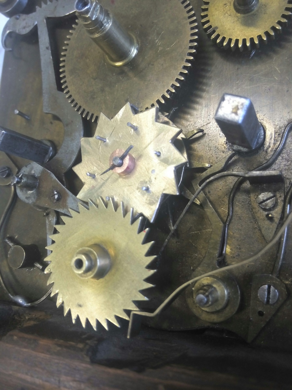

Закончил работу над промежуточным колесом календаря , всё работает в штатном режиме на ходу, правда удовольствия я от этого не получил , настолько точно должны быть расположены штифты что с ума сойти можно, приходилось ловить " десятки" миллиметра а это довольно сложно при отсутствии настольного сверлильного станка даже пару раз ошибся и пришлось ставить футора ещё и календарное колесо самопальное там даже длина зубьев была разная, дорабатывать пришлось алмазным надфилем.
Исходя из этого своего опыта снимаю шляпу перед Часовыми Мастерами а уж как работать с мелкими часами - это для меня вообще непостижимо. По мне так гораздо проще и приятнее работать с корпусом.
