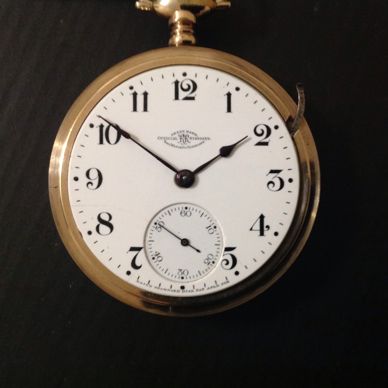

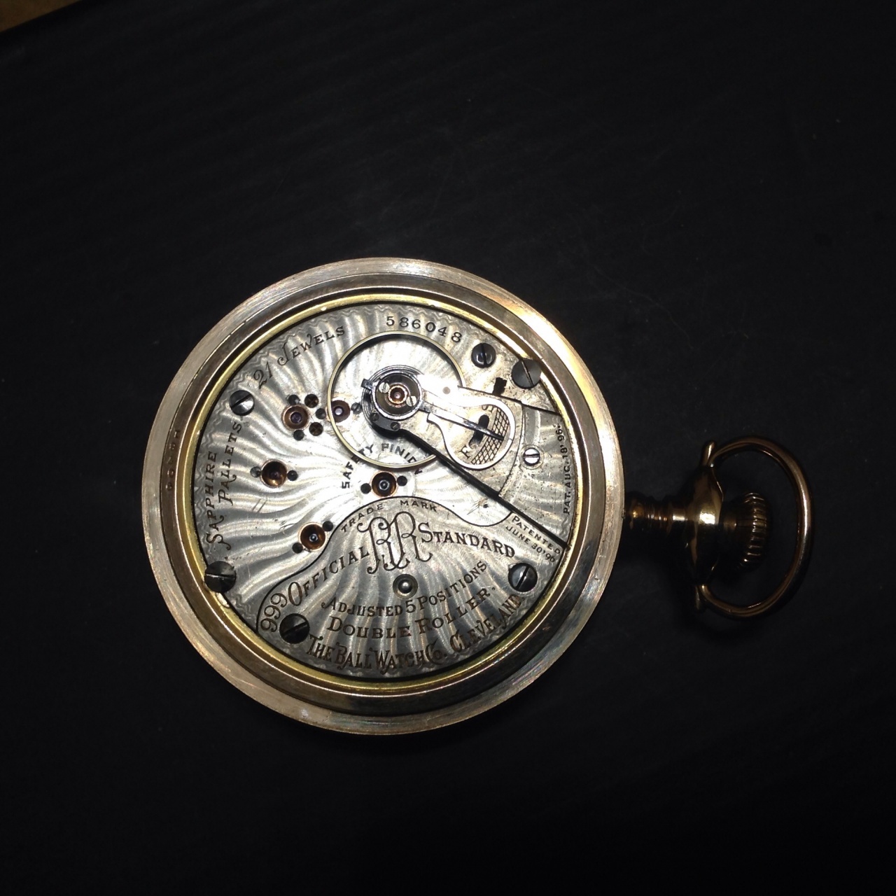

Вот фото, но это открывал не я

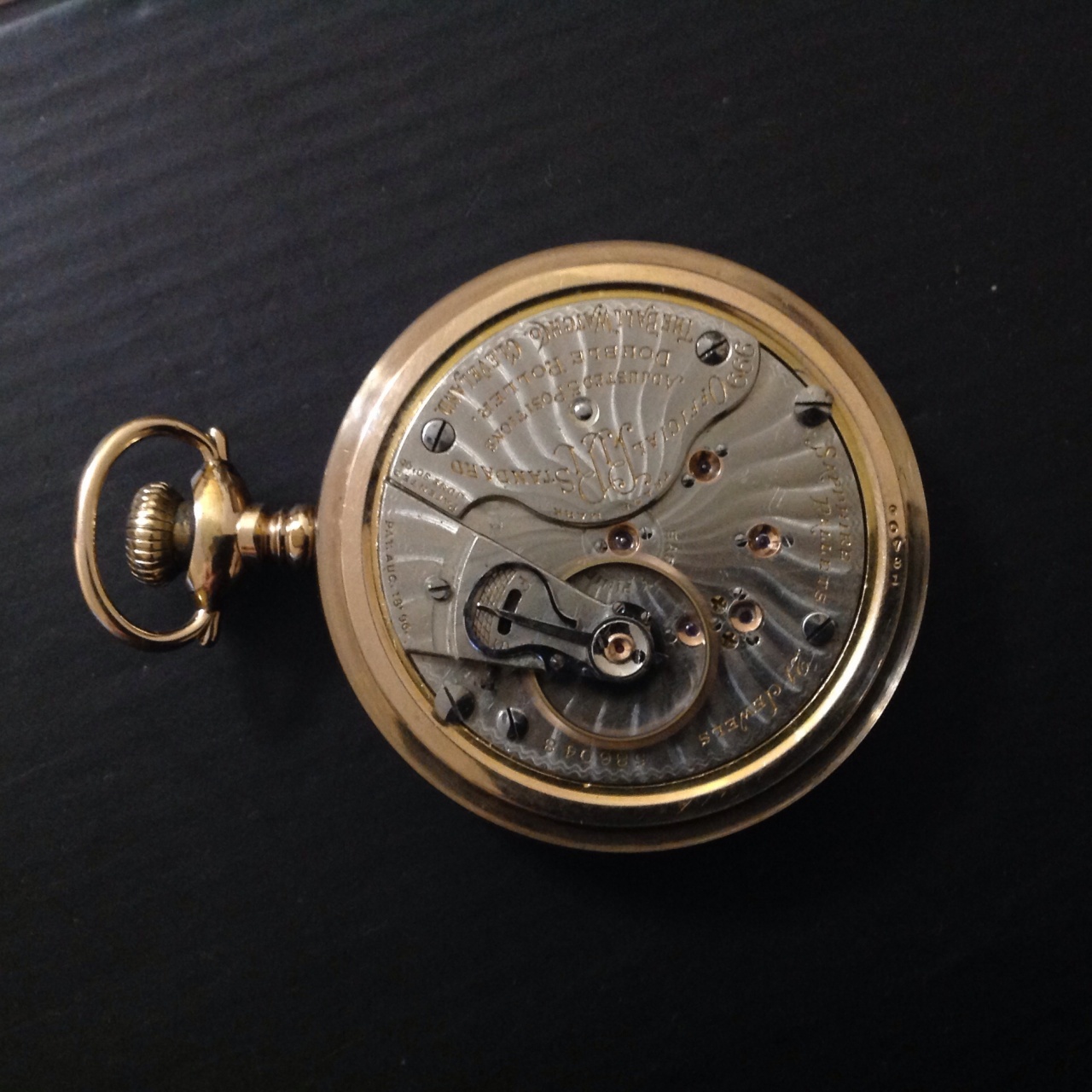

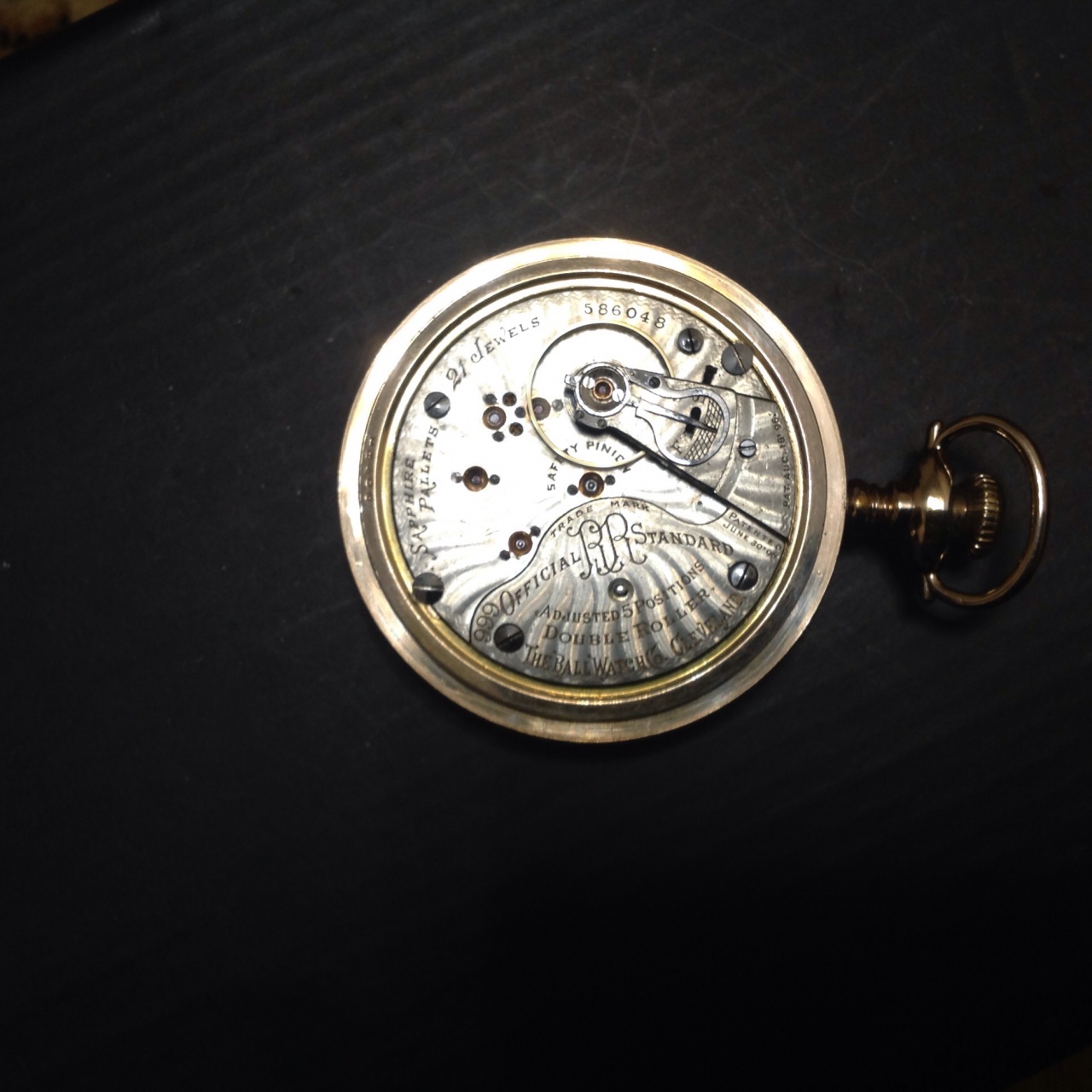

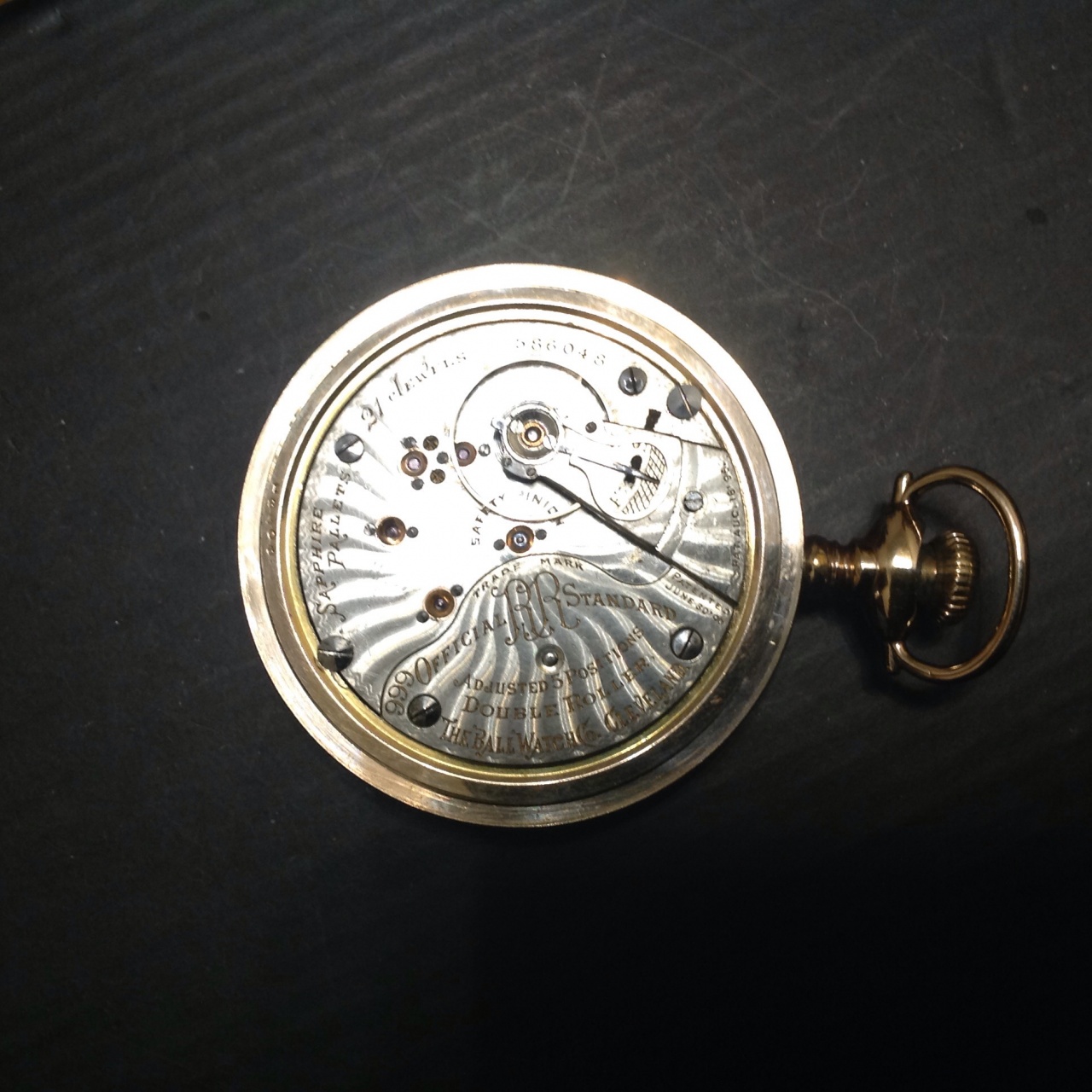

Все понял. Оказывается обе крышки открываются откручиванием ( по резьбе). Действительно для перевода стрелок - выкручиваешь переднюю крышку - выдвигаешь рычаг в районе 2 часов, после этого выдвинутая заводная головка начинает переводить стрелки. Так что все работает. Вот новые фото, уже сам. Часы действительно - бомба. Механизм вживую просто сказка - без преувеличений.
Всем принявшим участие в теме - огромная благодарность и спасибо.
С уважением Курбан.

Часы очень интересные и в самом деле. А вот с секундной стрелкой какая-то маленькая непонятка - то она целая, то от нее половинка осталась...

Вот и отличненько,разобрались. Для американцев, переводной рычаг под крышкой, обычное явление.
так у меня 2 часов. одни получше состоянием, другие похуже.
