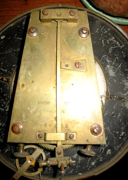

Сообщение от SLAVEK Посмотреть сообщение
точный бы год выпуска знать!
Приветствую Сергей.
Год выпуска 1894 - 1895.
Сообщение от Алекс Посмотреть сообщение
Сергей, буду благодарен.
Привет Алексей.
В архивах пока не искал, не было времени.
Вот вчера купил в Варшаве механизм Беккера с низким номером.
Получается 1873 - 1874 г.г. Других они в то время не делали. Я имею в виду что примерно первые 20 лет Беккер делал преимущественно гиревые механизмы, пружинные появились немного позже.

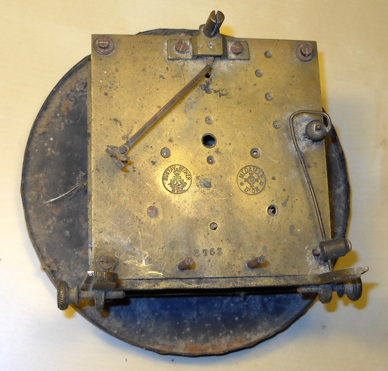

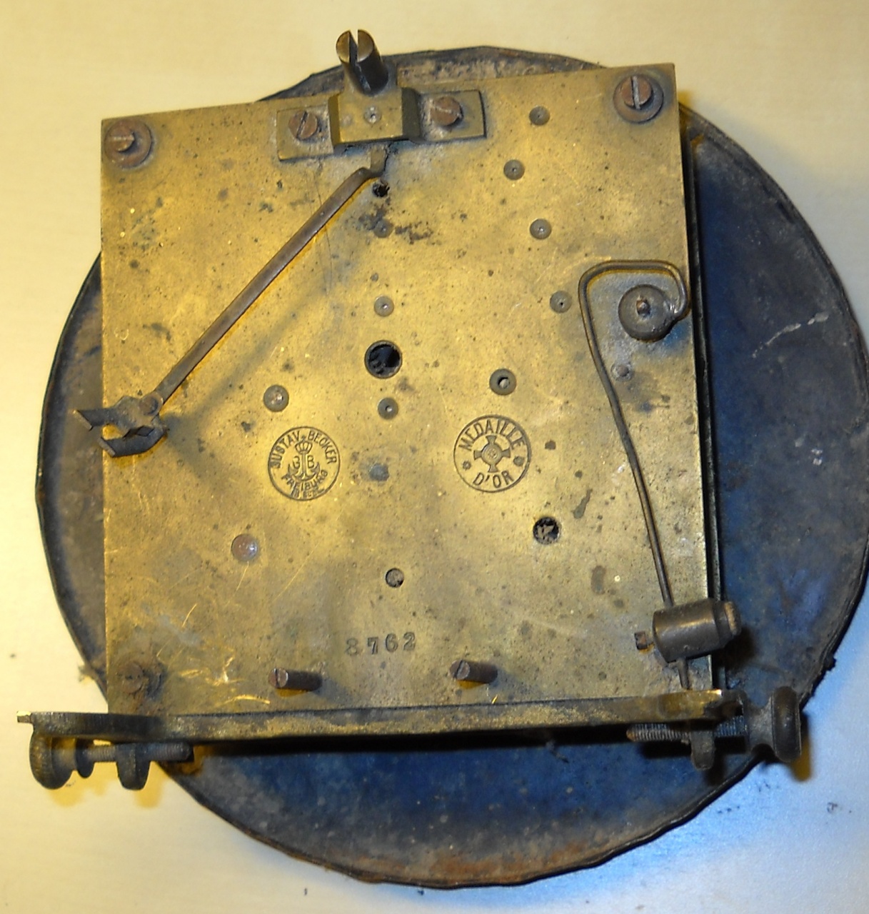

Добрый вечер.
Нашёл у себя ещё один мех. Есть большие сомнения о маленькой партии таких механизмов в начале 20-го в. Какие-то домысли не подкрепленные ничем. Если их так мало было, то откуда только у меня 3 шт.? И это не везде ещё поискал. Обратите внимание на клеймение, оно разное.
Привет Алексей.
К сожалению документы фабрики Беккера были уничтожены, частично во время войны, частично Юнгхансами, после захвата.
Поэтому все данные по датировке выстроены в наши дни путём огромной работы по накоплению и систематизации баз данных по различным механизмам этой фабрики. Этой работой занимались многие люди, на сегодняшний день наиболее достоверными и точными у специалистов и коллекционеров считаются базы данных собранные и обработанные Джоном Хубером.
Вот что он пишет о механизмах Беккера с низкими серийными номерами:
"...Если часы сделаны в период с середины 1925 г до конца 1932 г. они могут иметь низкий серийный номер, как правило из 4-х цифр..."
Объясняет это он тем что вероятно на заводе Беккера имелся большой складской запас несобранных механизмов имеющих маркировку и коплектующих, поэтому Юнгхансы решили довести их до кондиции и продать.
О механизмах с пятизначными номерами у него никаких идей нет, я спрашивал.
Вот пока как-то так.
С уважением.
С.Д.
Да, не густо.
Хорошо уже то, что есть какая-то система в датировке этого производителя, хотя и не без "белых пятен" (пока). Джон продолжает собирать и обрабатывать информацию, надеюсь появится объяснение и этим неясным моментам. У него есть доступ к немногочисленным сохранившимся документам, он плотно сотрудничает с музеями и известными коллекционерами, ему помогают специалисты из разных стран, в том числе из Германии.

Леша, привет!
Я всегда когда датирую, опираюсь не только на номера, но и на совокупность прочих признаков, относящих механизм к тому или иному периоду. Этот последний механизм старше, намного. Обрати внимание, у него держатель триба оси анкера по форме совсем другой, напоминает ранние беккеровские на жильных часах, такие же были на других механизмах фрайбургских мастерских. Этот механизм явно из 19 века, 1880-90 гг. Даже не глядя на педали-номера и тп.
С ув,
Олег

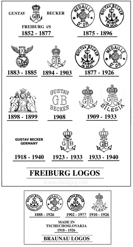

А судя по этим клеймам, последний механизм на фото выпущен не ранее 99 года.

Поблагодарили 13,543 раз(а) в 6,487 сообщениях
Согласен, ну хорошо, с Хабби не поспоришь, за него ведь статистика и годы исследований, пусть будет 1899 год, но тот механизм что был раньше, вот этот, http://forum.watch.ru/showpost.php?p...51&postcount=7
явно более позднего выпуска, 1908-10 годы, может позже =)
По более поздней таблице ( следовательно, видимо, и более точной) по клеймам может быть аж 1877 год:
