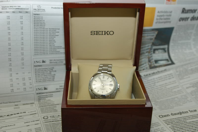

Во всем согласен.От себя добавлю-видел ко многим моделям sarb красивые коробки из (кмк)полированного дерева,возможно их отсутствие и обьясняет легкий демпинг от мсрп.Нажмите на изображение для увеличения
