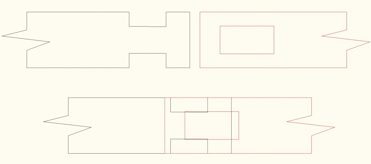

Сообщение от dmvt1 Посмотреть сообщение
Я тоже по началу лечил, а потом имел практически 100% возврат через 2-3 месяца. Отпуск внутренних витков ведет к постоянному изгибу пружины в месте перехода от отпущенной к каленой части. При каждой заводке - роспуске пружина будет подвергаться изгибу и ломается весьма скоро.
Так может быть вы что то не так делаете ? Ведь в оригинале так же отожжен корец и работает десятилетиями !

Ведь в оригинале так же отожжен конец и работает десятилетиями !
в оригинале идет плавное уменьшение диаметра витков от края к центру
а если в поломанной пружине отжечь конец внутреннего витка и присоединить его к валу барабана, то диаметр отожженого участка возле вала будет слишком резко переходить в больший диаметр следующего витка, т.к. часть внутренних витков отсутствует
из-за этого чрезмерный изгиб и напряжение

Так не вариант?
