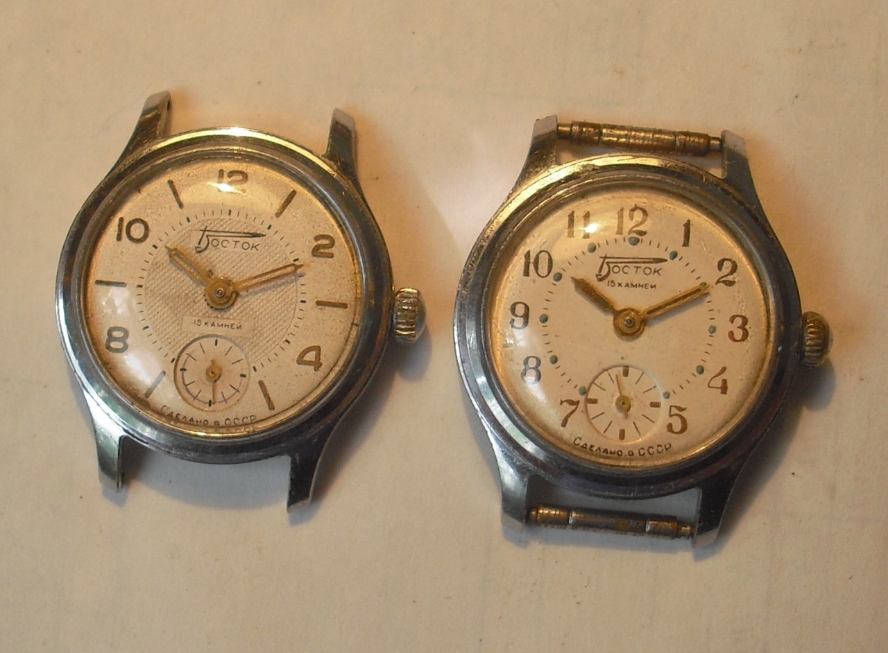

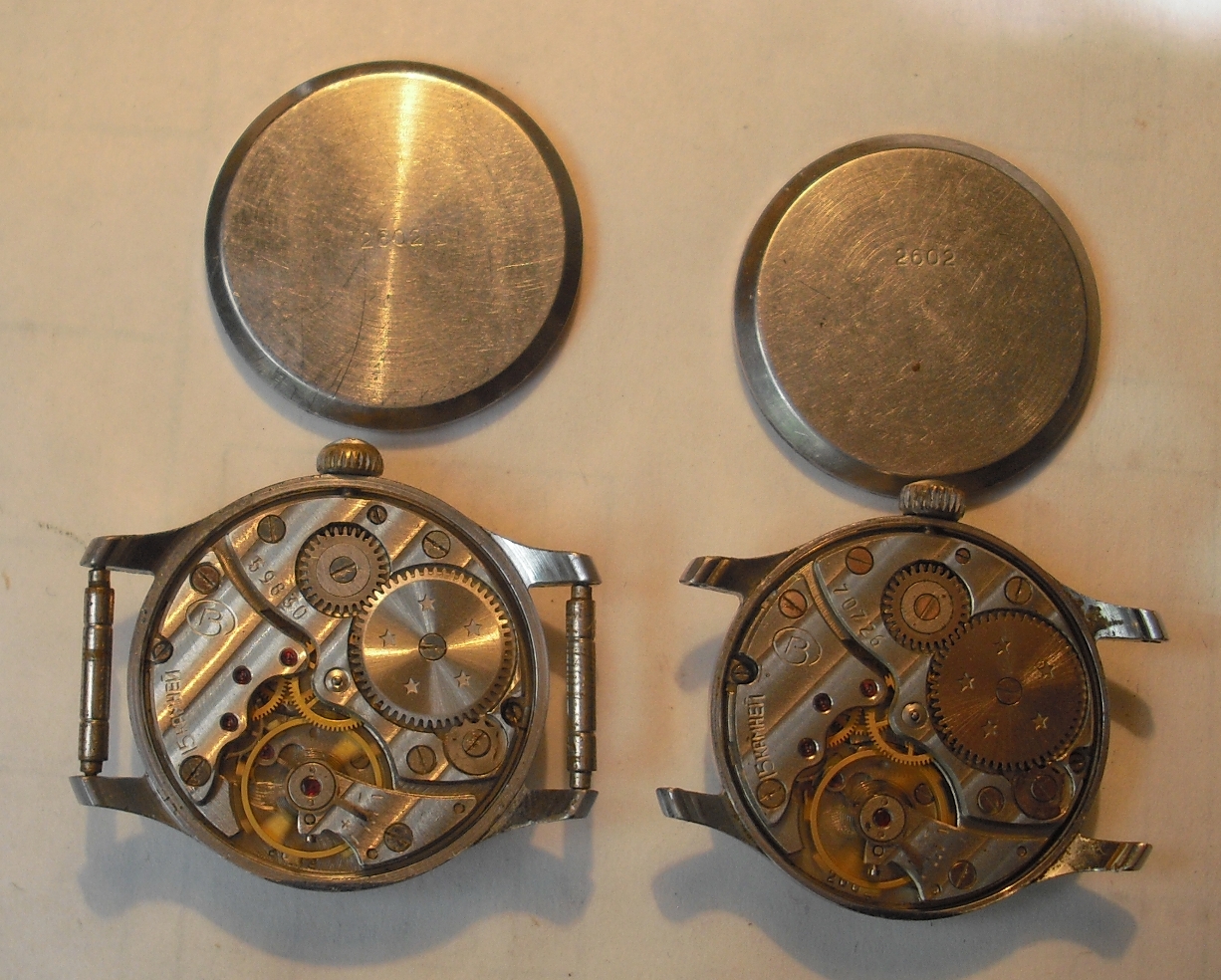

Мои Восток 2602
Вчера накосячил, параллельную тему создал да еще и фото не вставил. Исправляю ошибки.
ID:	239180   Нажмите на изображение для увеличения
Название: Восток 2602 вид мотора.JPG

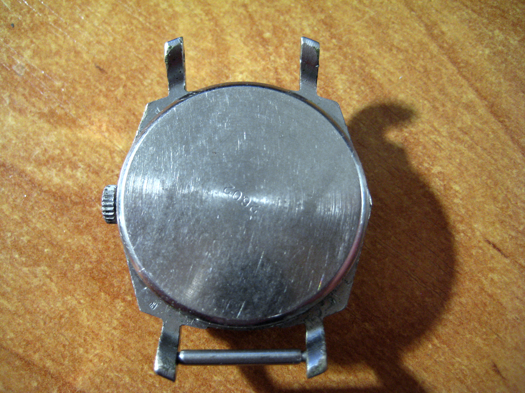

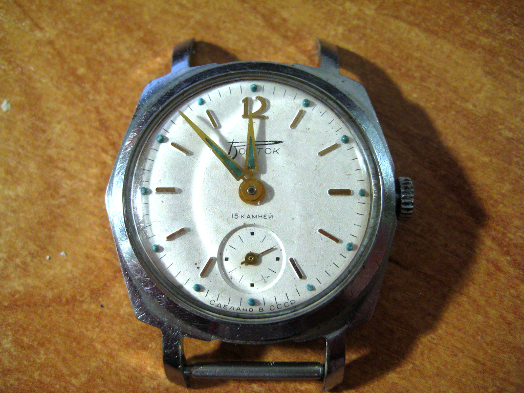

Вот тоже заимел Восток 2602... Такого в теме нет еще...
ID:	683647   Нажмите на изображение для увеличения

Сообщение от SAN Psk Посмотреть сообщение
Потому как корпус от Колоса.
