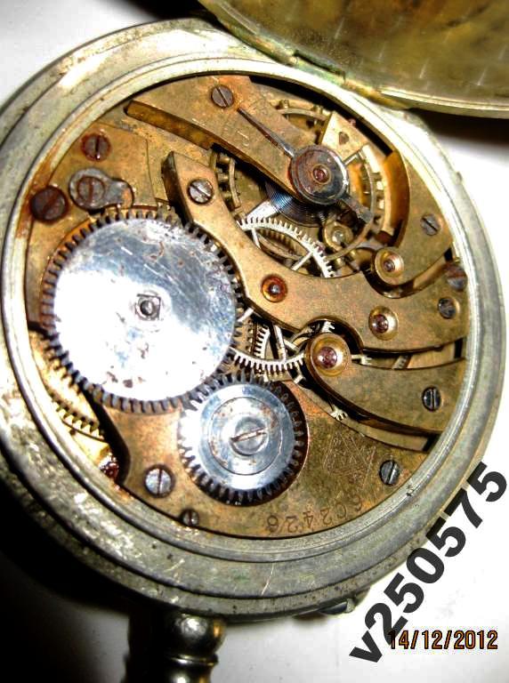

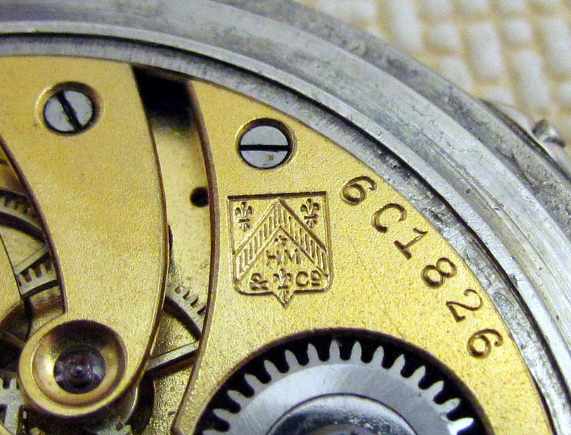

Сообщение от Debyutant Посмотреть сообщение
Для наглядности размещаю обе фотографии (чтобы не листать страницы).
Добавлю парочку, разговор поддержать )
601 826
602 426
ID:	1991843   Нажмите на изображение для увеличения

Сообщение от oldfox Посмотреть сообщение
Я за то, что это С, раз это второй экземпляр.
Тут уже не второй, а третий и четвертый.
... и при этом, этой "поломанной чекухой" продолжали, не замечая, набивать номера мехов, как минимум, 1142 раза (разница между ном. мехов 6270 и 5128) - как то не совсем логично ?
Что имеем. 4 меха с номерами :
601 826
602 426
605 128
606 270
Скорректировав цифры на основе доп.информации, можно предположить, что дефектной чекухой набили, как минимум, 4444 меха. М-да...
Причем, нумератор обломался именно в тех местах, что в результате получилась четко читаемая буква "С", хотя вариантов мест облома может быть великое множество.
При этом, в моих часах номер 606270,то есть последний "ноль" пробит без проблем, без всяких поломок. Таким образом, если мехи нумеровались в одном месте - ничто не мешало работнику, увидевшему обломавшийся нумератор, пробивать другим, не дефектным. Тем, которым он пробивал последний "ноль". Дабы исключить брак.
А если мехи нумеровались территориально в разных местах, то как так получилось, что у всех одновременно поломался нумератор именно с цифрой "О" ?
Есть о чем задуматься.

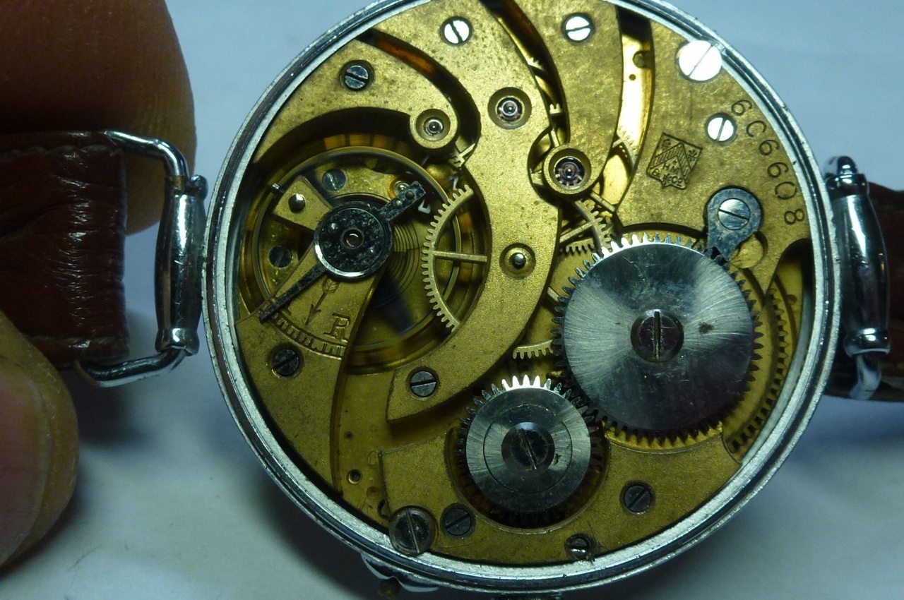

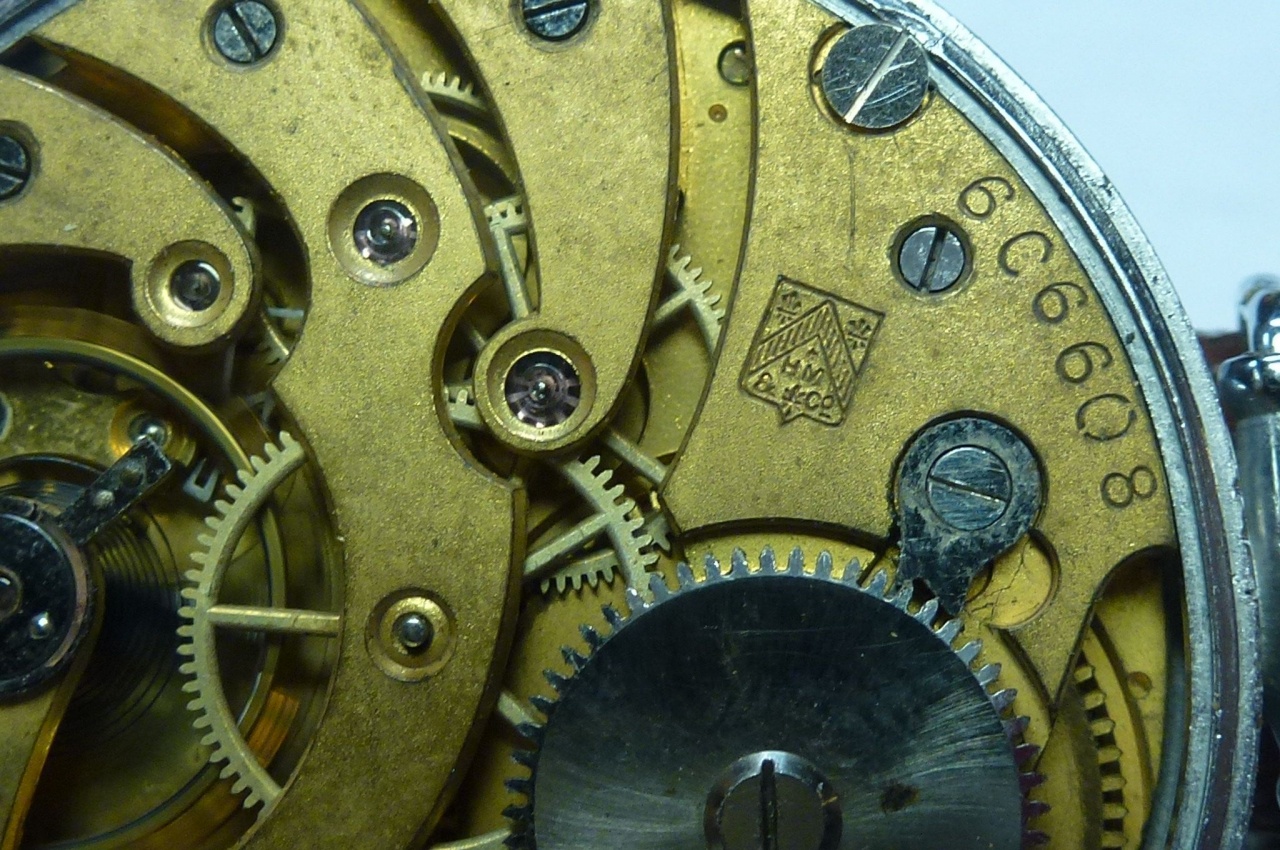

Попался еще один мех Мозера с дефектным нулем, ном. 606608.
Что интересно - в нумерации два нуля, причем,первый недопробит по аналогии с предыдущими дефектными нулями, а именно- верхняя часть срезана под углом, а нижняя - перпендикулярно.
А вот второй ноль ранее(мне)не встречался, он как составной из двух скоб, разрезной.
Диапазон расширяется. Итого, 5 механизмов с номерами :
601 826
602 426
605 128
606 270
606 608
Если ранее было 4444 меха с бракованной нумерацией, то теперь 4782 шт.(?)

Есть ощущение, что крайний ноль, увидев бракованную чекуху,пробивали дважды, предварительно обрезав под нужный размер и,соответственно,переворачивая.
