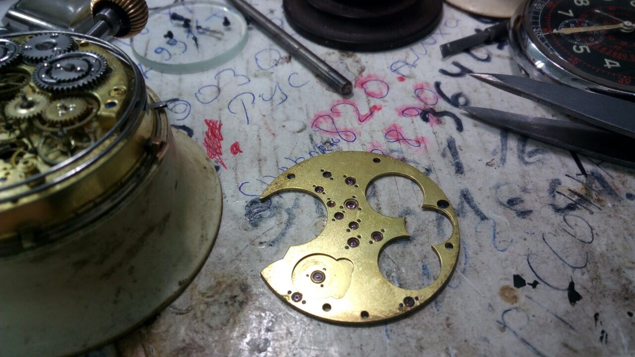

Всем здравствуйте . Вот фото, посмотрите анкерного колеса и форму вилки, они обе с анкерным колесом наход под одним мостом, так же 2 белых камня на 2 полетах
Баланс имеет 2 прорези, при снятой основном мосте там нет гиках знаков ни надписей, только колеса, дальше не лазали, побоялись

Зачем полезли ,остается надеяться ,что смелый ташкентский часовщик в себе уверен ,функционал это распознать не помогло,а имя тоже вряд-ли можно было там найти,с балансом ,и анкером все штатно ,писал выше боковой анкер встречается ,вилка ,и колесо под одним мостом,тут функционал более важно понять ,чем имя,имя мож позже найдется...пусть часовщик посмотрит ,ему сподручнее чем по фото ,как секунда приводится ,от какой колесной системы,отключаемая-включаемая она или нет...я больше все-же к самобою склоняюсь...

Там три этажа часовщик только разбирал первый этаж под последнем этажом идёт венчик и тд, и ещё есть средний где идёт колонное колесо система хронографа, работает через колонное в средней прослойке меха, есть кнопка запуска она же стоп она сброс. В одном барабане слетела пружина с каре либо она лопнула он туда не лазил но барабан в спущенном положение. Все функции работают кроме хронографа, все ося целые кроме пружины. Есть рычаг репетира который которым он запускается, как только завели его он начертает сразу запускать его, это минутный репетир.

и понять бы какой барабан за что отвечает ,по научному вообще должен малый быть ходовым ,а большой для вспомогательных функций,если так ,то на сек ось есть привод от ЗБ,но не факт ,что центральное колесо с длинной осью,мож привод как по другому на секунду осуществляется...еще больше стало вопросов
Да с репетиром,вечником, все ясно ,остается вопрос ,что это самобой ,или мертвая секунда,если все работает кроме секунды ,тогда наверное все-таки ,секунда независимая...Вы сейчас можете подзавести чуток часы,и начать переводить стрелки по полному кругу,и слушать начнет он бить сам ,или нет,хотя если пружина оборвана в вспомогательном барабане как он будет бить,давайте так ,где оборвана пружина,и какой барабан за что отвечает.....

Один барабан для хроногрофа один для хода и ещё один для репетира
Там запуск есть именно секундной как на хронографе раз нажал стрелка движется два нажал она стопорится
Там есть каллоное колесо в средней прослойке механизма
Принудительно двигаеш секундную она шелкает и движится как нажмеш рычаг с боку она стопорится

Какой барабан за что отвечает,и в каком пружина оборвана?С пружиной репетира все ясно..
  #30
Старый 08.04.2017, 14:01
Sammykid3 Sammykid3 вне форума
Регистрация: 24.05.2011
Адрес: Russia,Moskva
Сообщений: 121
Сказал(а) спасибо: 25
Поблагодарили 10 раз(а) в 7 сообщениях
Рычаг не курка рипитира а отдельный там видно его
В барабане отвечающим за ход хроногрофа она сорвана
Барабан отвечающий за ход часов рабочий
