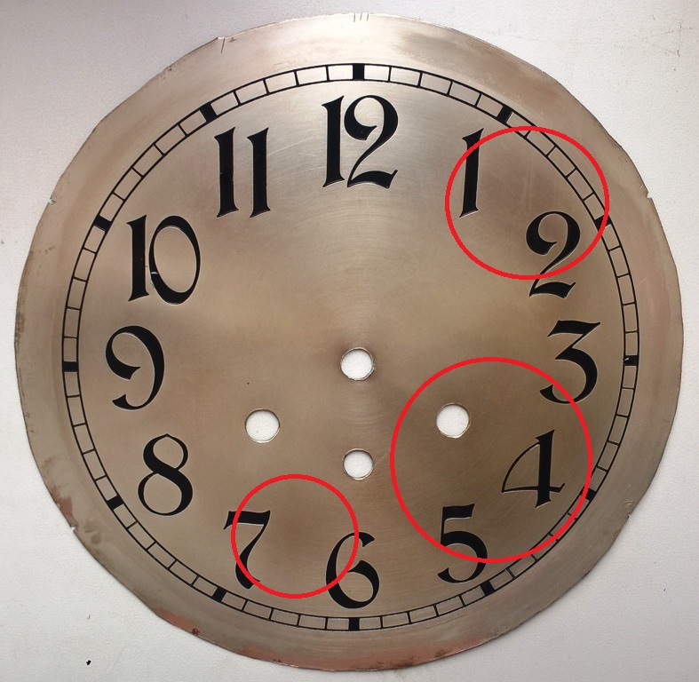

Сообщение от Skap Посмотреть сообщение
Еще один циферблат.
Как подготавливали поверхность ?
На втором циферблате просвет получился, или фото такое ?

Сообщение от clock1 Посмотреть сообщение
Окисел на циферблате убирал с помощью геля для туалета в составе которой есть щавелевая кислота жесткой кистью .
Никаких пятен на самом циферблате нет!. На фото то же заметил ( Возможно из за освещения или отражения),но циферблат уже отдал владельцу .

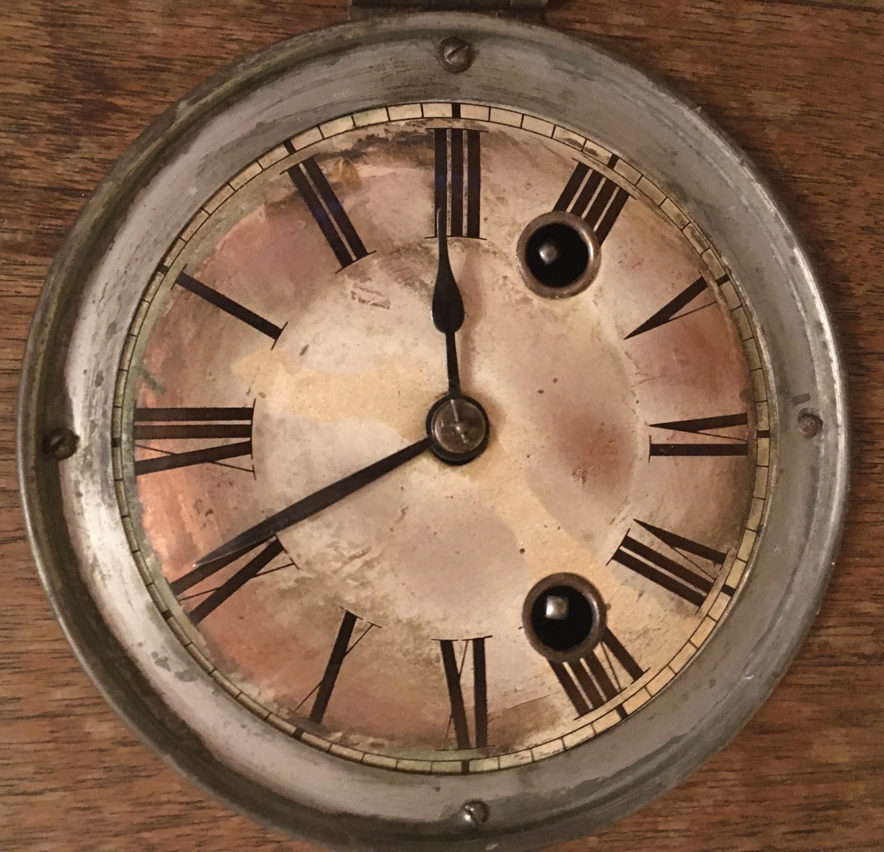

Доброго времени. Подскажите, пожалуйста, по этому циферблату. Это серебрение, которое можно восстановить описанными тут методами? А что с цифрами? Чем-то ведь надо почистить поверхность, чтобы они не пострадали. И как сохранить цифры в процессе серебрения?

Добрый день!
Да. Но перед серебрением циферблат желательно немного почистить от окислов. И тут есть важный момент - нужно постараться сохранить родную разметку. Она напечатана поверх циферблата, если тереть его абразивом, то можно повредить, а восстановить будет непросто (нужно будет заказывать изготовление макета и УФ-печать). Если чистить химией, то тоже есть шанс, что сотрется, по крайней мере я бы сначала попробовал где-то с краю и очень небольшой фрагмент ватной палочкой, чтобы понимать, "плывет" ли краска. Расчищать до чистой латуни не надо, если остатки есть старого серебрения - это нормально, новое серебро ляжет только туда, где латунь.

Сообщение от Oled Посмотреть сообщение
Спасибо. А какую химию помягче можно использовать? И как выглядит процесс серебрения? Я наношу состав поверх всего циферблата, и разметка не пострадает? Я просто ещё не закупал конкретный состав для серебрения. Помню, на форуме рекомендовали http://serebrenie.spb.ru/. Можно использовать?

Да, сама паста не повредит разметку, она не агрессивна и не абразивна.
Понял. Спасибо. Можно как раз гель из питерского комплекта использовать? И ещё смежный вопрос: металлический обод, который тоже в печальном состоянии, можно чистить химией от окислов и грязи или механически? А потом просто отполировать? Какую химию тут можно безопасно использовать? Простите много вопросов начинающего .

Да. Если обод латунный, то поможет любое чистящее средство с щавелевой кислотой в составе, как тот же гель для туалетов)) Либо можно использовать специализированные абразивные пасты, которые продаются в хозмагах (для чистки посуды из латуни и меди).
