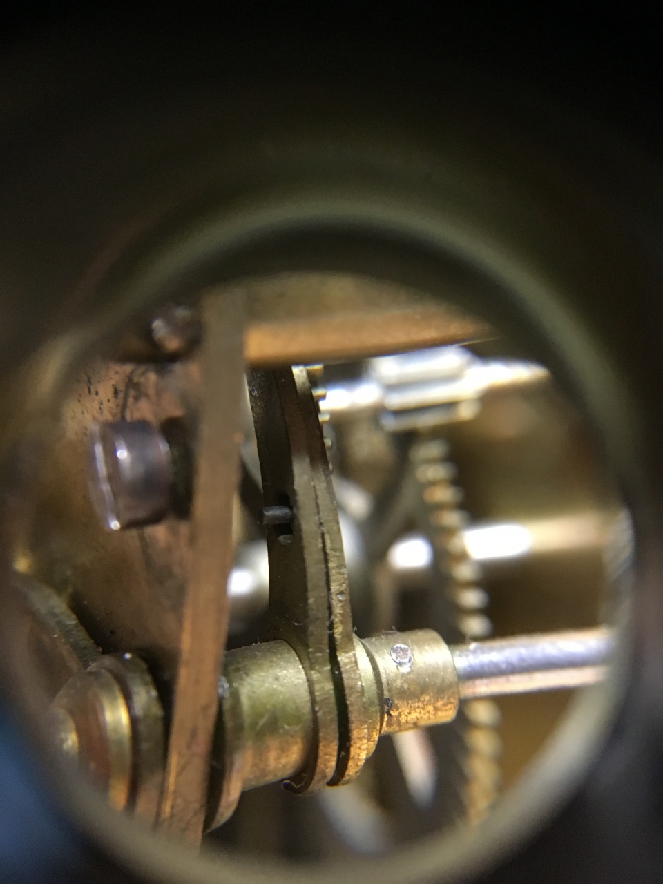

мне показалось что крюк рычага автокоррекции слишком мало опускается вниз и удерживает штифт колеса ненадежно
то есть если вы подогнете его вверх еще, он не будет цеплять за штифт
это первое
второе - основной рычаг с крюком недостаточно поднимает рычаг автокоррекции
если дело не в четырехлопастном кулачке и других рычагах, то наверное дело в этом месте

возможно отверстие кто-то растачивал, или штифт гнутый

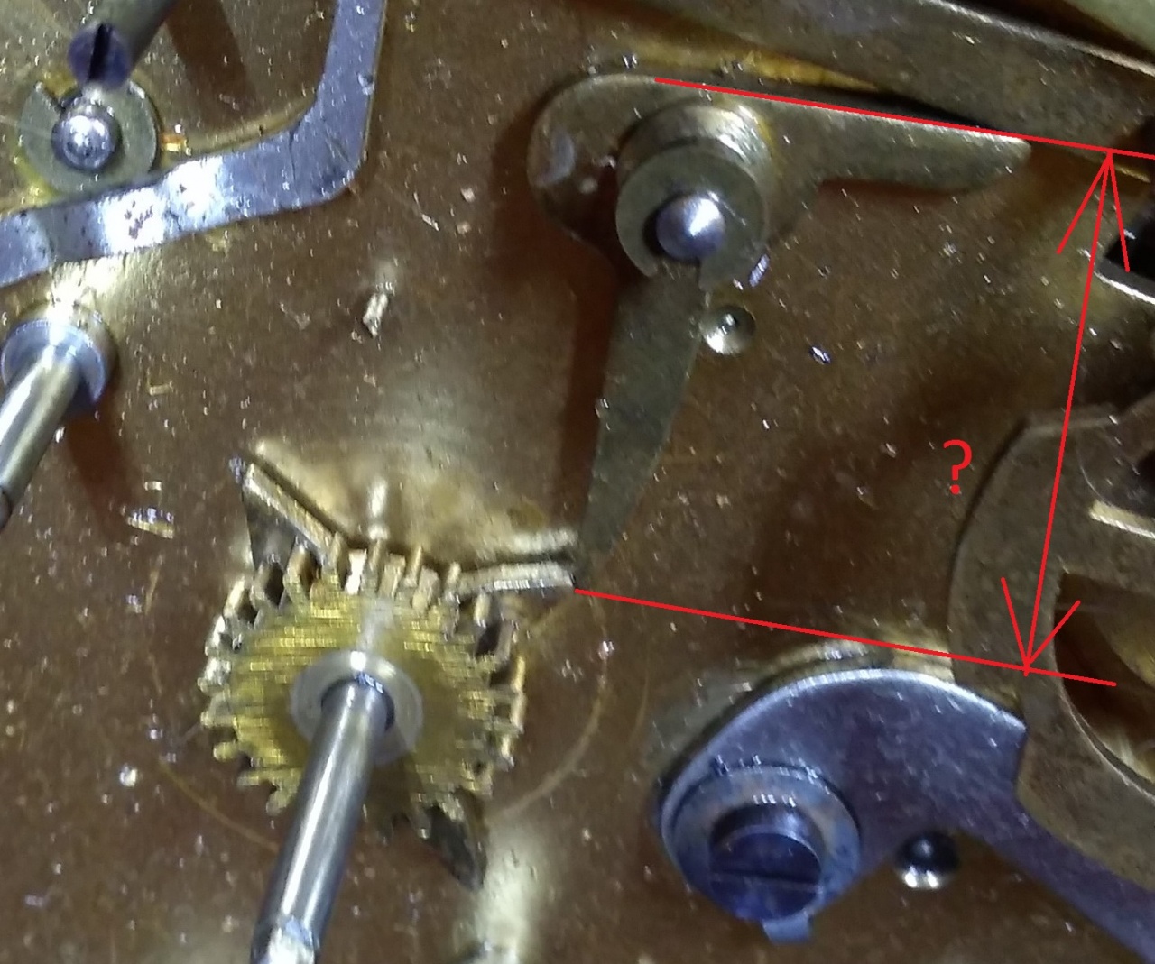

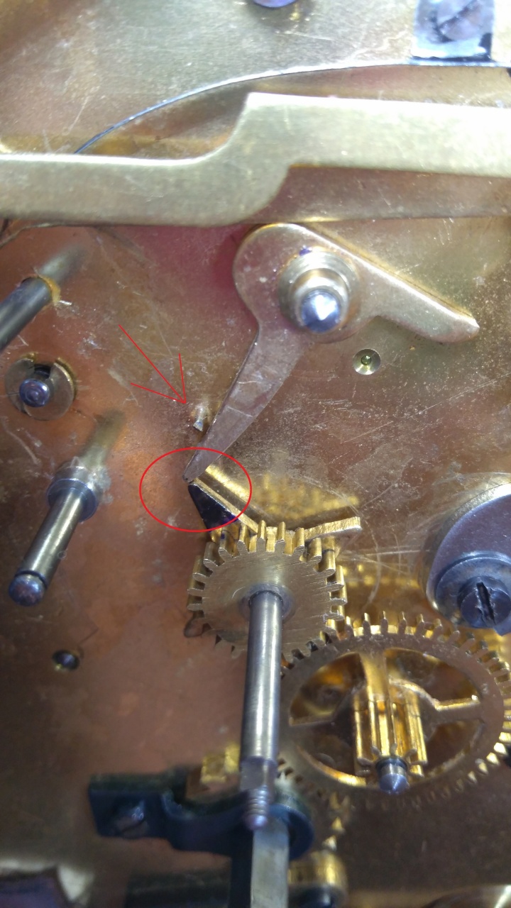

Думается, что тут мог быть износ, и плечо подходящее. Нет ли того мех-ма под рукой размер сверить, до дюйма не дотягивает малость. На последнем фото имитация конфликта зуба автокоррекции и двухплечего рычага. ограничитель такого положения далековато стоит или на нем что-то должно быть?

Ура, заработало, ещё раз спасибо за видео, включил синхронно с ним работу механизма и нашел отличие - ближний к передней платине рычаг был выше после падения в паз, а на вашем мехе оба вровень, так как четверти без проблем, то и его высота явилась эталоном, подогнул вниз свой так же и все заработало. Спасибо огромное!
