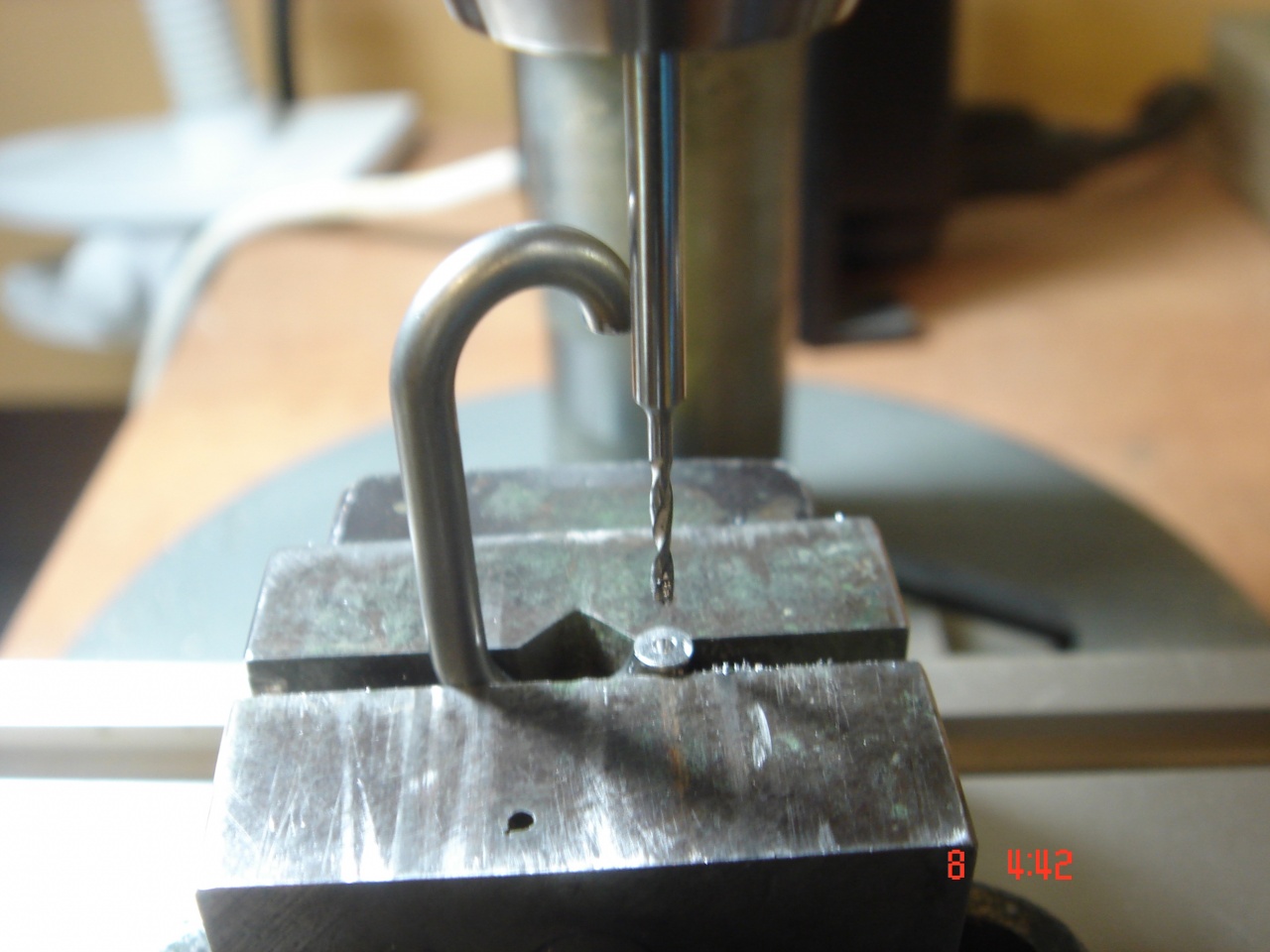

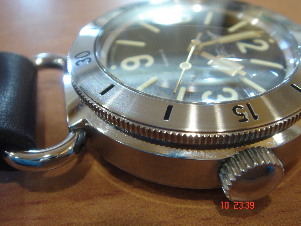

Вот пока придумал из подручного материала. Это из петель ремешка который идёт в комплекте нвч-30 лимит.
Что-то приличней уже нужно делать на ЧПУ и большую партию И что я с не потом буду делать ???

И так неплохо получилось. А как делали? Разрезали, отогнули, просверлили, загнули обратно?
Точно так

shaantovЧерез пару годков такие уши раздолбают отверстие в корпусе,завод не зря шпильки там ставит.

Зачем вы израилитянина учите ивриту. Ему виднее. Часы сипатичные получились и характеристики очень порадовали. Не простое дело поставить свпфир в востоковский корпус, очень специфическое посадочное место. Короче - КРУТО.
Ушки установлены на заводских шпильках. Скорей корпус раздолбает ушки

То есть вы хотите сказать просверлили скобы чтоб шпильки встали?
Да.
