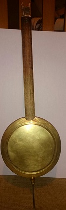

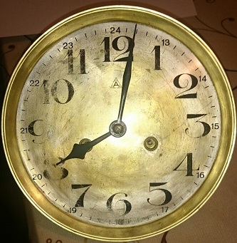

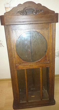

Всем доброго дня.
Как и обещал выкладываю фотографии часов.

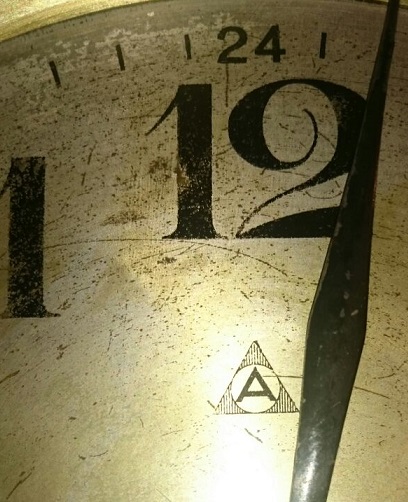

Если я не ошибаюсь, то часы очень похожи на Junghans второй половины 20-ых годов.
А при чем тут эмблема ALPINA на циферблате вообще не понятно...
Вот и получается винегрет: механизм HAU, корпус Junghans - это еще понять можно, т.к. компании слились в одну в это время, но что делать с логотипом, при том что швейцарская Alpina не делала настенных часов?
Истории этих часов к сожалению не знаю, т.к. мне их приобрел товарищ в подарок.

Добрый день!
Концерн Junghans определенно являлся поставщиком часов для компании Alpina, сохранилось много аналогичных образцов интерьерных часов с механизмами от J и маркой Альпины на циферблате:

Сообщение от severitybrick Посмотреть сообщение
Oled, спасибо большое, не знал что для Alpina был поставщик Junghans.
Альпина, вероятно, выступала в качестве торгового дома, дилера Юнганс в своем регионе.
