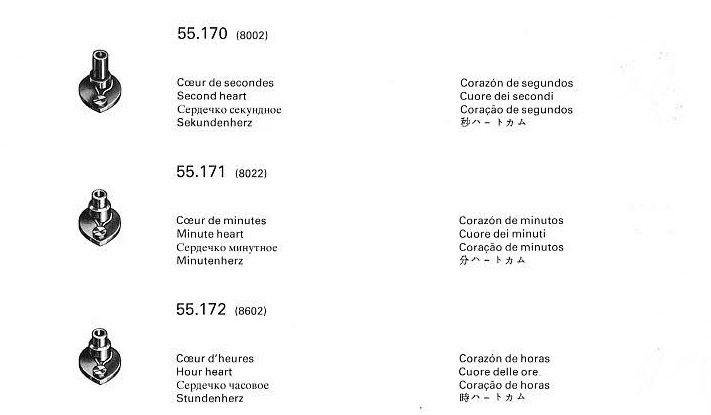

Сообщение от Андрей Крукович Посмотреть сообщение
Я думаю, что это ошибка. Есть "Сердечко минутного счетчика", значит уже разграничили сердечки. Следовательно должно быть какое-то еще сердечко или несколько. Если бы было указано просто "Сердечко", это бы указывало что они все одинаковы.
Согласен, так я думаю тоже. Там должно было писать "Сердечко секундное 8002", как на картинке.
Интересно у него посмотреть, сердечки одинаковы или нет.
Нет, сердечки не одинаковы по высоте. Фото в сообщению №11.
Кстати, этот секундомер является экспортным экземпляром, на циферблате написано "Made in USSR" а не "Сделано в СССР".
С уважением, Душан
Название: Recorder Hearts.jpg

Сообщение от Душан Грујић Посмотреть сообщение
Я имел ввиду зарубежный аналог, с которого сделали копию или взяли за основу калибр 4295
Оно на половине выпускаемых секундомеров так, а может и больше. Более редки наверно где указано "Сделано в СССР" , технически они совершенно одинаковы.
