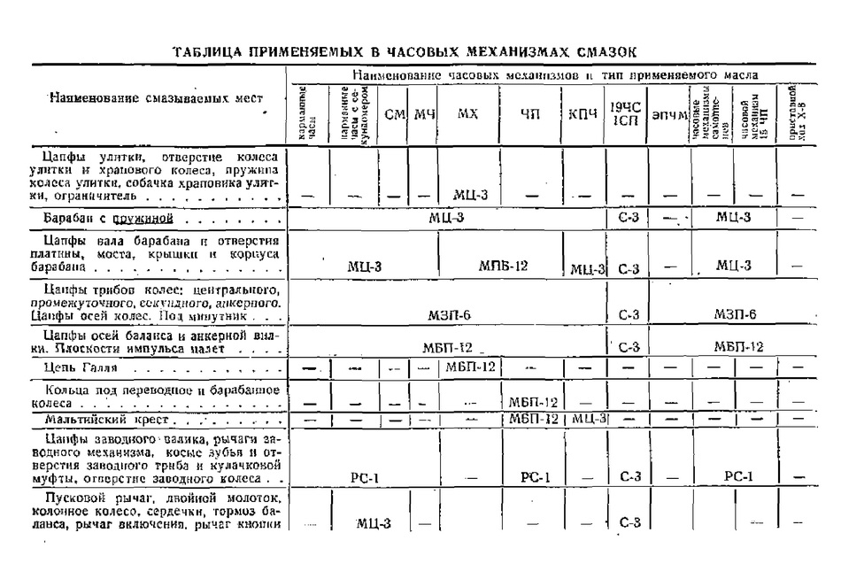

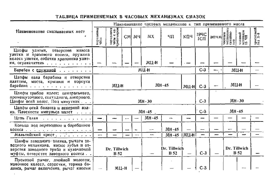

Сообщение от amaix Посмотреть сообщение
А что производит Россия в плане пружинной смазки?
Вот, таблица смазывания часов ВМФ СССР, и таблица с аналогичным смазками взамен советских, для сравнение. Думаю что будет подходит и Вам тоже, в полностью.
Пожалуйста, покажите некоторое уважение к времени, которое я провел, чтобы помочь Вам решишься. Читайте тему "Смазка часов и выбор смазочного материала".
С уважением, Душан
