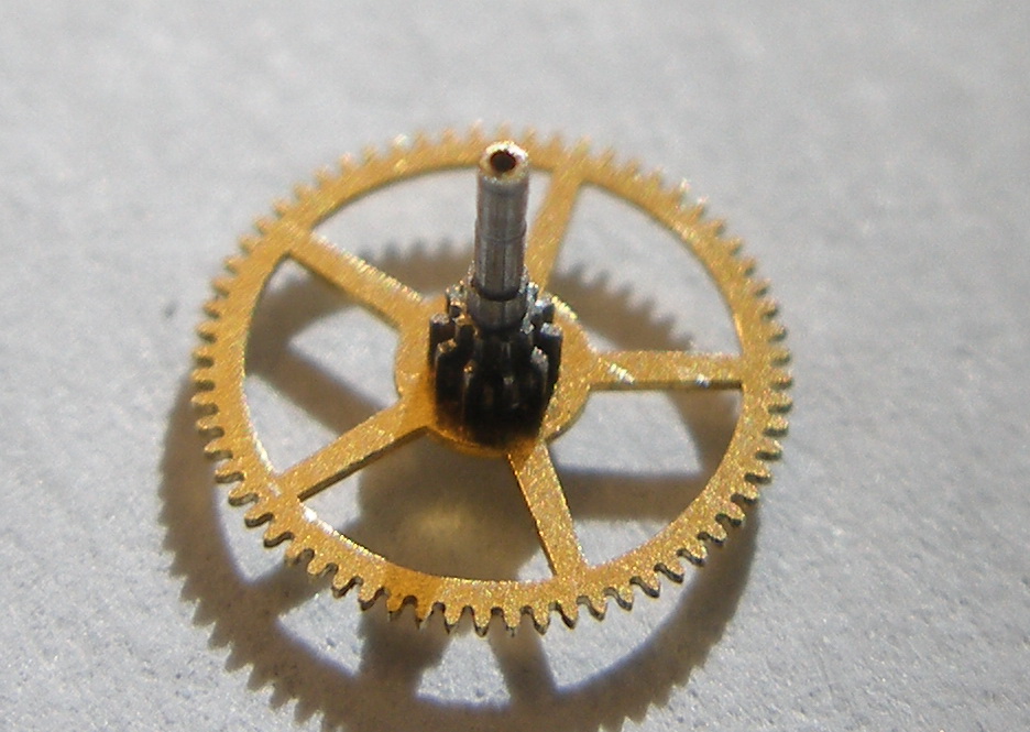

Согласен, всегда буду рад выслушать критику. У вас хороший глазомер, действительно в этом колесе есть небольшая неточность. Дисков у меня много, но к сожалению не нашлось подходящего деления. Количество отверстий оказалось только на половину, поэтому я прорезал в начале одну часть впадин а затем ловил вторую. В этом случае с нескольких попыток мне удалось выбрать самое лучшее. На счёт износа, так он появляется в первую очередь на стальном трибе, на сто лет хватит, а потом я переделаю. Безусловно "мухобойка" малопроизводительна, но у меня пока небыло серийных заказов, только ремонт. Очень хочется увидеть Ваши фрезы, может там можно сделать затыловку? За книгу спасибо, я уже пробежался по теории профилей зубчатых колёс, согласитесь очень схожий расчёт. Это не я придумал, в техн. вузах есть предмет- Теория механизмов машин.

Сам зуб очень просто, ножка по ширине впадинки между зубьями, затем подбираю бор с алмазшым напылением нужного мне диаметра и подбираю места для формирования верхушки зуба. Зуб твердосплавный, заточка максимально острая и обязательно затыловка. Тоесть заготовки в момент резания касается только режущая кромка.

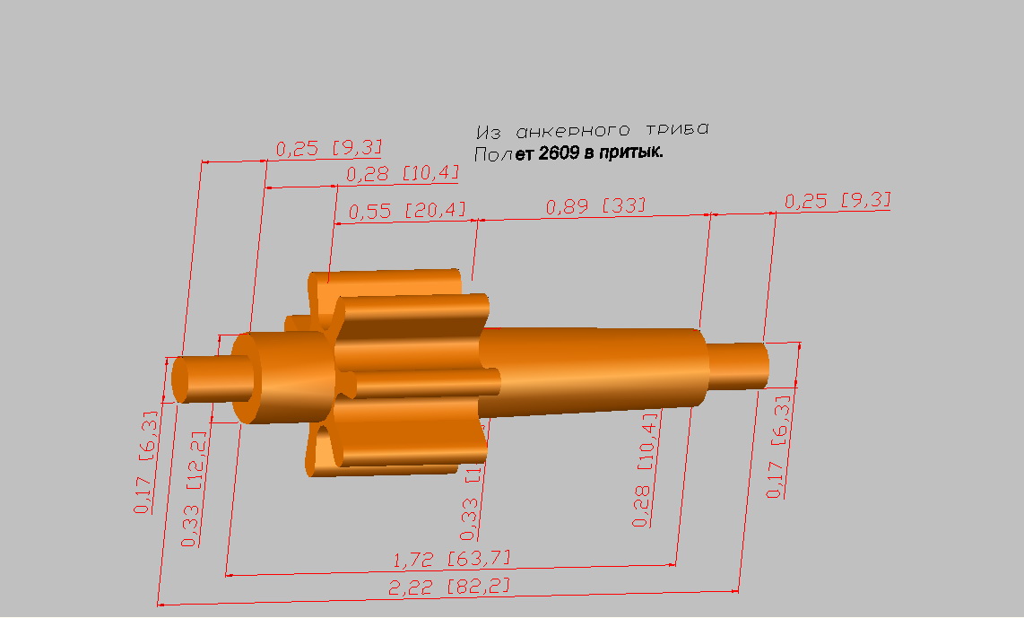

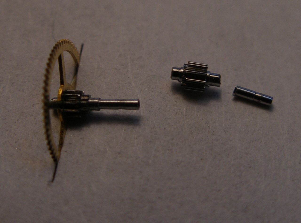

Трибы приходится делать реже, их чаще можно подобрать. Вот к стати очень полезный чертёж и информация для тех кто сталкивался с поломкой цапфы оси генератора в Сейко Кинетик. Почему-то запчасть эта не поставляется, и сервисы направлябт прямо ко мне. Берём триб от Полёта (Указано на чертеже), размеры без скобок в мм.

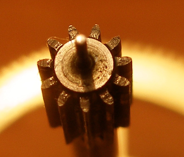

Винтами без шляпок, Обычно я делаю их из ломаных твердосплавных свёрл. Державка у них 3мм, вот из нё. На снимке вексельное от минутного репетира Габю, только шестерён там нехватало 3шт. а в общем деталей 10 расчитывал и делал в нём.

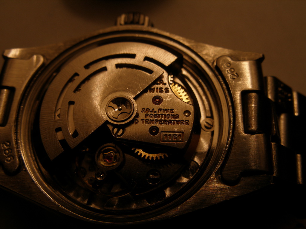

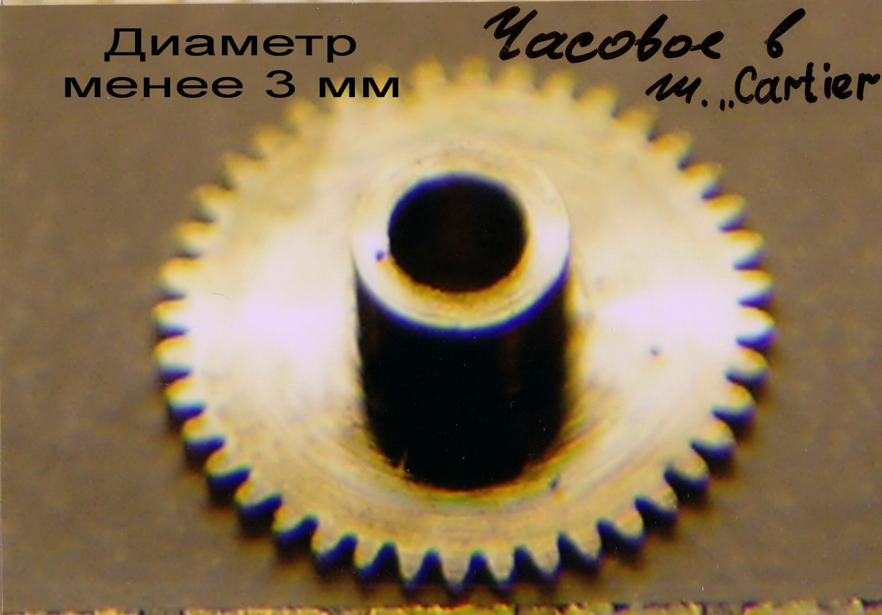

Если про ось генератора, то выточить её очеь просто и быстро, учитывая что Кинетик часы не дешёвые, стоит попробовать. Самое главное в этой детали цапфы и конус под трибом, где садится чашка с ротором. Конус я протачиваю с небольшим запасом, затем шлифую примеряя ротор. Его медная чашка должна хорошо заклинить под трибом. Недавно пришлось делать центральную ось (иногда ломается пополам) в женский Rolex, можно из штатов заказать, там цена около 30$, но сколько я её буду ждать? Триб подобрал от женской Славы с центральной секундной стрелкой, в сотку подходит. Если кого интересует Калибр Славы напишу.
