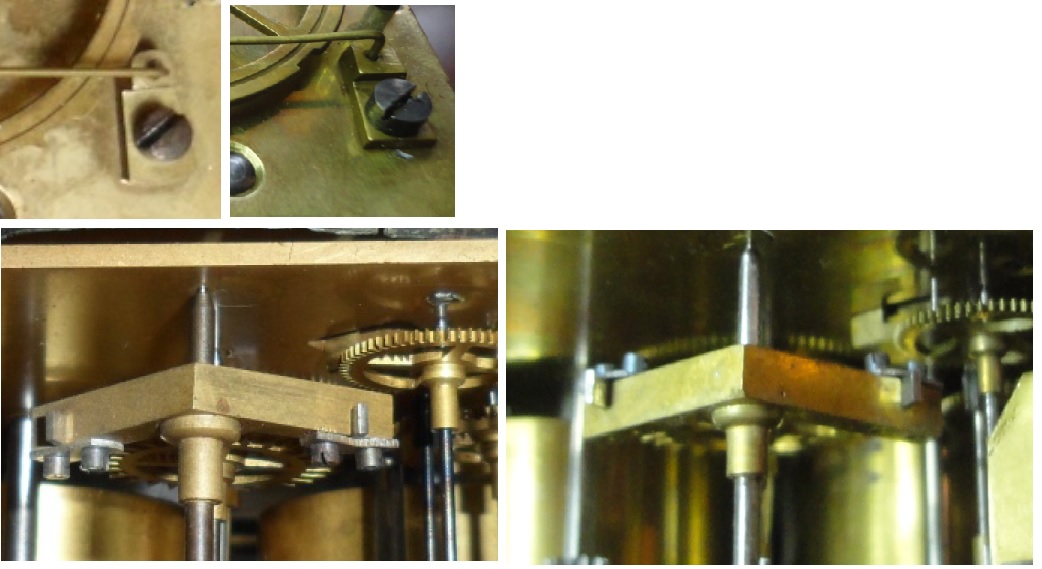

И всё же, отличия имеются:
Николай (Feather)
  #23
Старый 20.07.2016, 13:24
Аватар для TatynaS
TatynaS TatynaS вне форума
Регистрация: 31.05.2015
Сообщений: 4,478
Сказал(а) спасибо: 5,089
Поблагодарили 7,840 раз(а) в 3,282 сообщениях
Да, я их тоже заметила. А какой у Ваших часов маятник? У меня 5-ти стержневой длинный с большой латунной линзой (фото часов в сборе смогу сделать завтра).

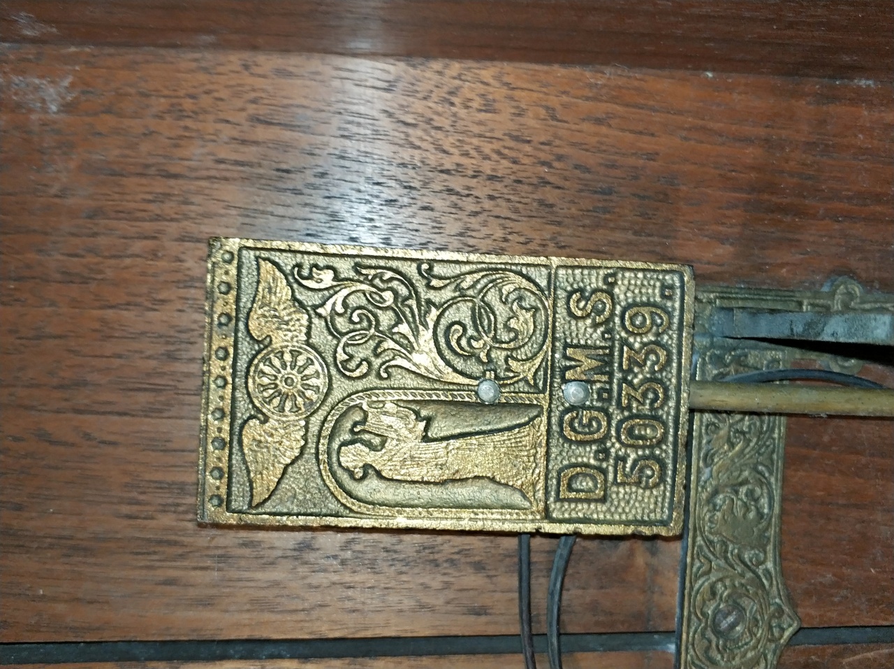

Татьяна Добрый день! У меня есть часы с номером D.G.M.S. 50339,
Мой номер телефона+79112773342 звоните , я тоже хочу о них разузнать , под логотипом с орлом выбито 43

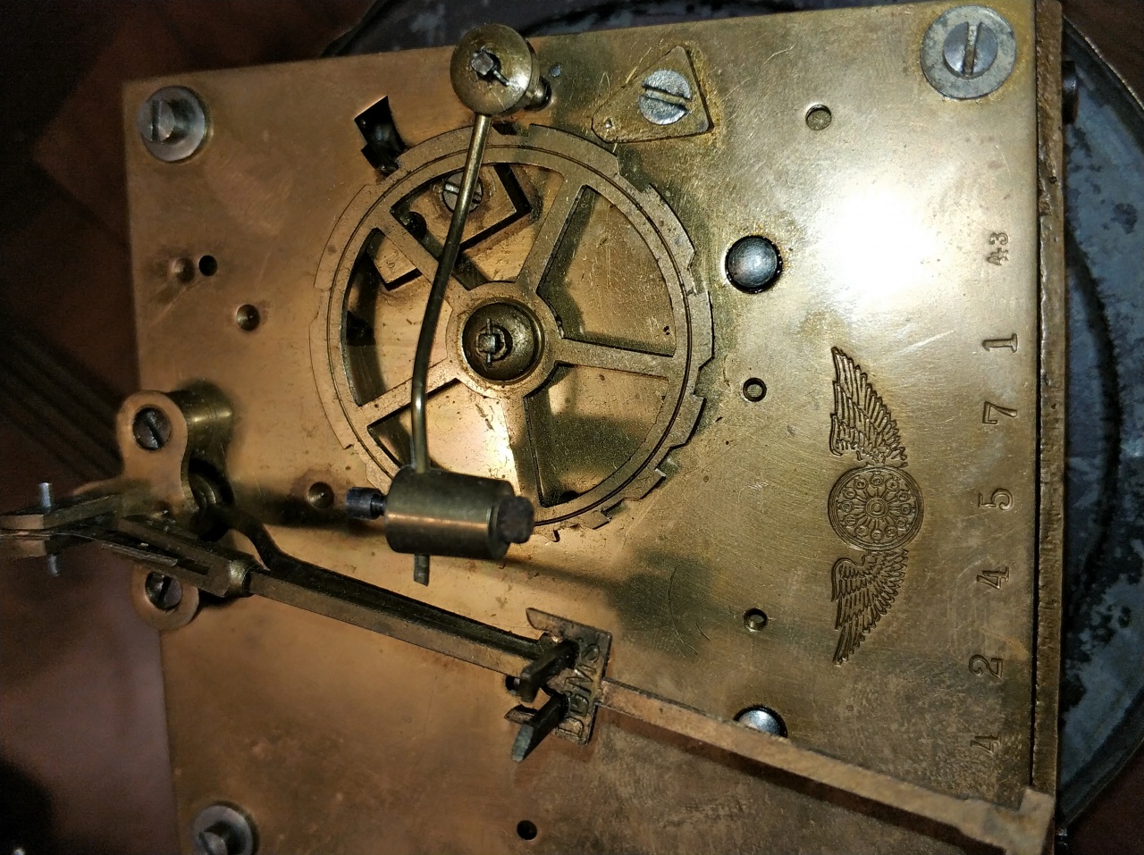

Вот часы
ID:	2497447   Нажмите на изображение для увеличения
ID:	2497448   Нажмите на изображение для увеличения
ID:	2497449   Нажмите на изображение для увеличения
ID:	2497450   Нажмите на изображение для увеличения
ID:	2497451   Нажмите на изображение для увеличения
ID:	2497452   Нажмите на изображение для увеличения

Сообщение от ArturPer Посмотреть сообщение
Вот часы
День добрый!
Механизм Ваших часов произведён во второй половине 1896 года, я определяю по с/н 424571, а DGMS 50339 - номер краткосрочного (три года) патента, который действовал до конца 1898 года.
43 - длина маятника.
С уважением, Татьяна

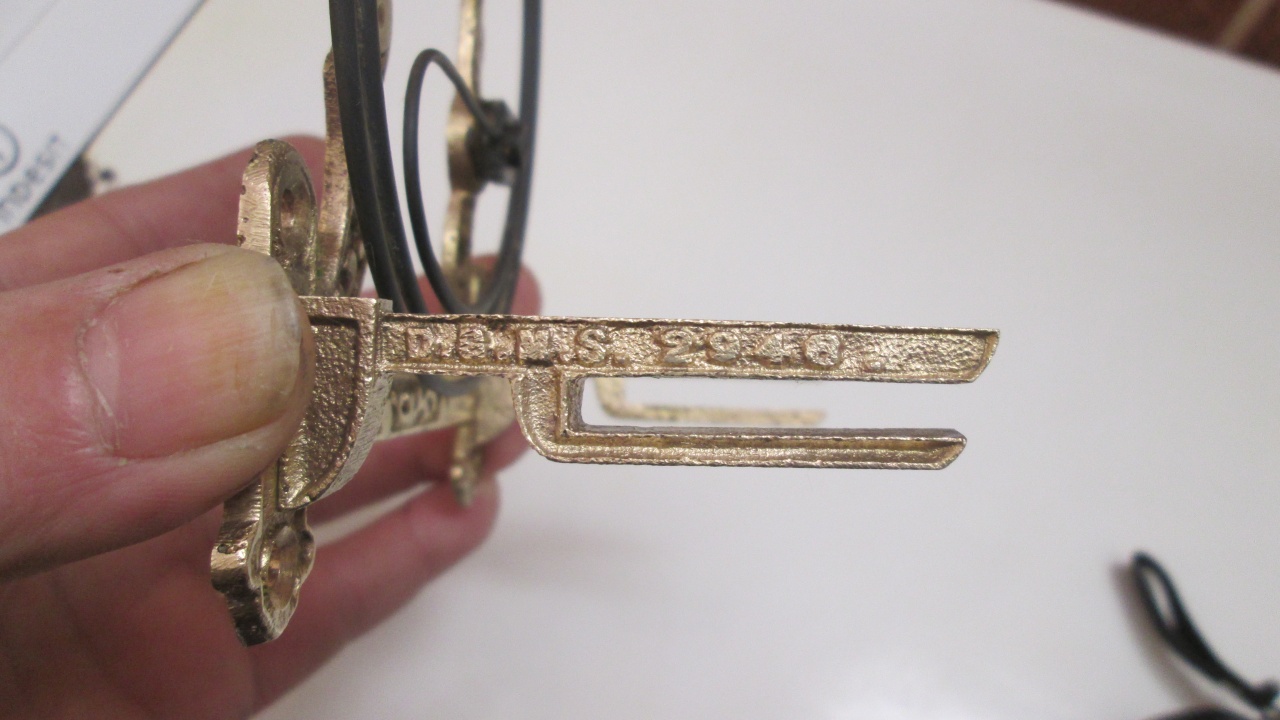

Татьяна, добрый день. Вопрос, наверное, к Вам,-
подскажите , пожалуйста, по DGMS 2946. этот номер у меня на кронштейне.
С ув.
ID:	2793380   Нажмите на изображение для увеличения
ID:	2793381   Нажмите на изображение для увеличения

Сообщение от Forget35 Посмотреть сообщение
С ув.
Добрый день! Там цифры 2948, именно к кронштейну он и относится.
Патент DGMS 2948 вступил в силу в феврале 1892 года.
