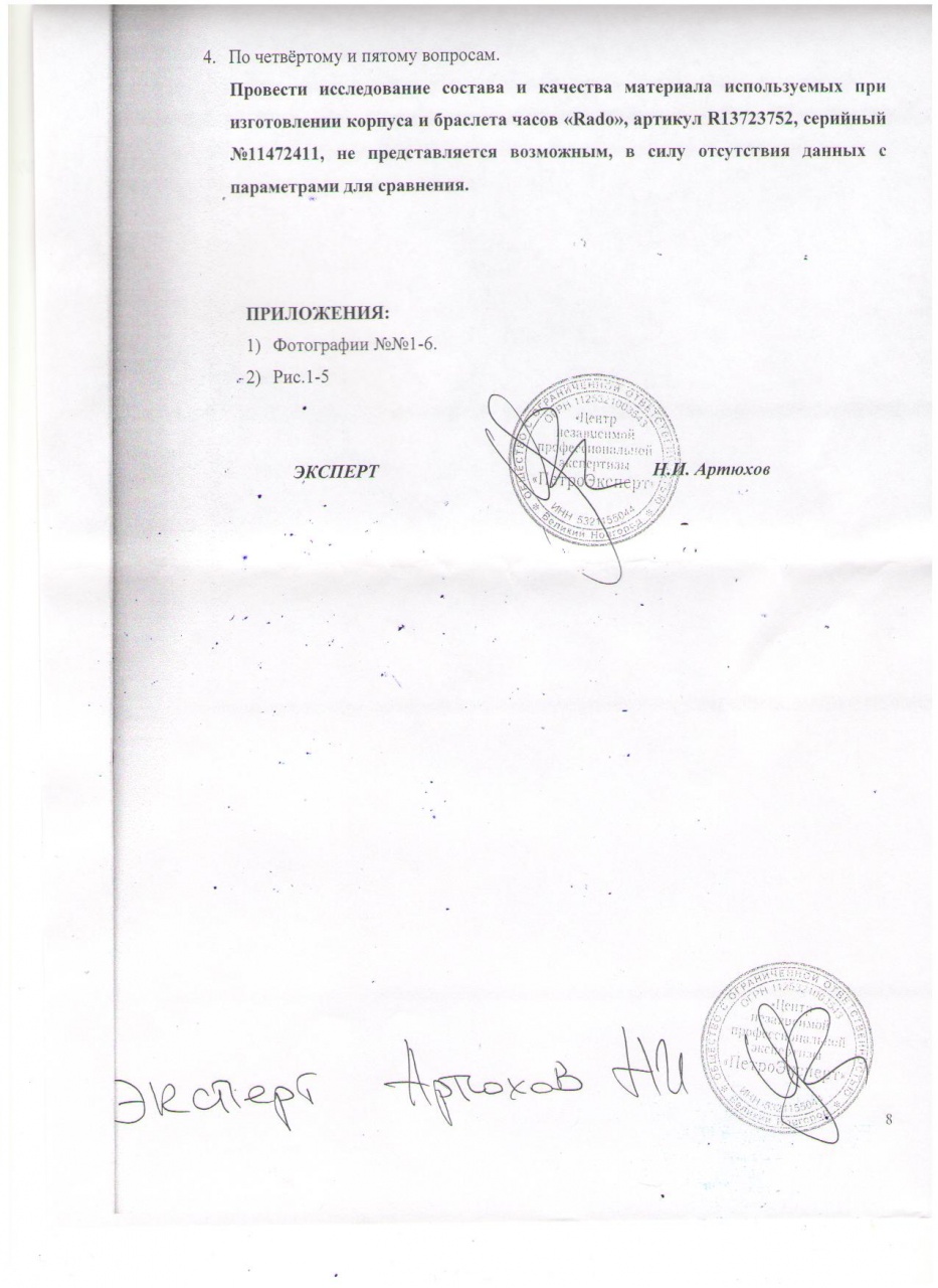

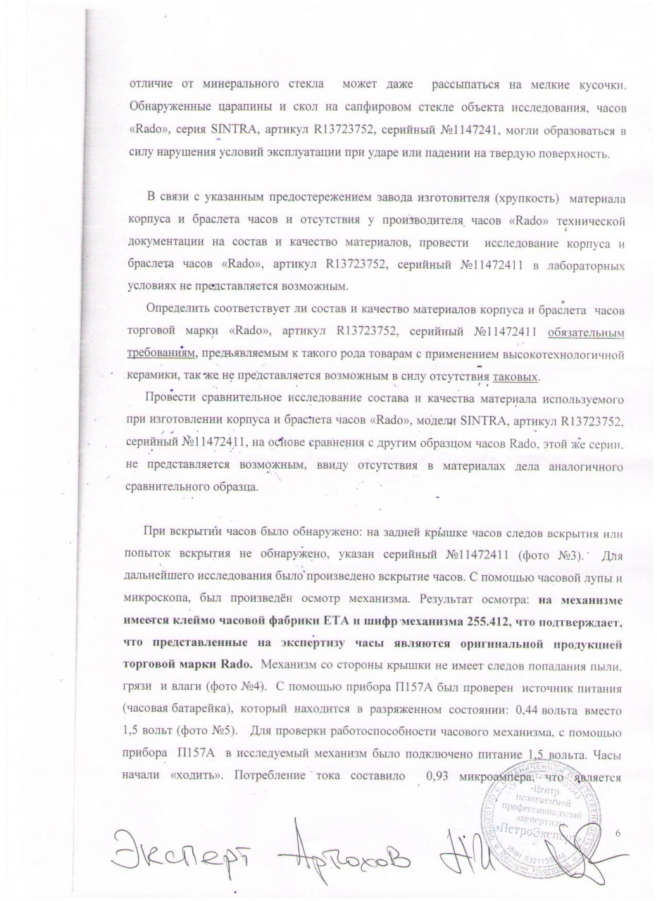

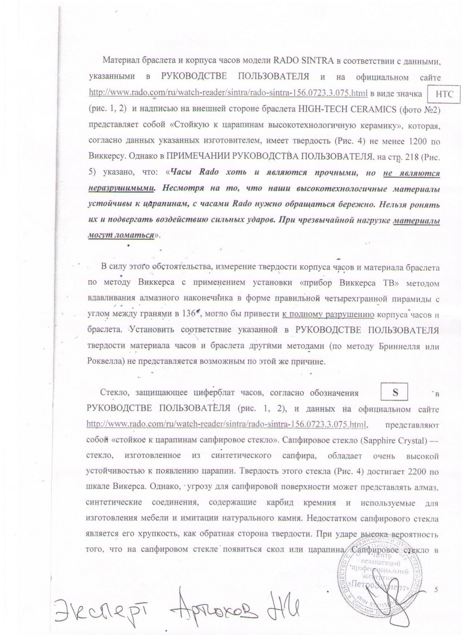

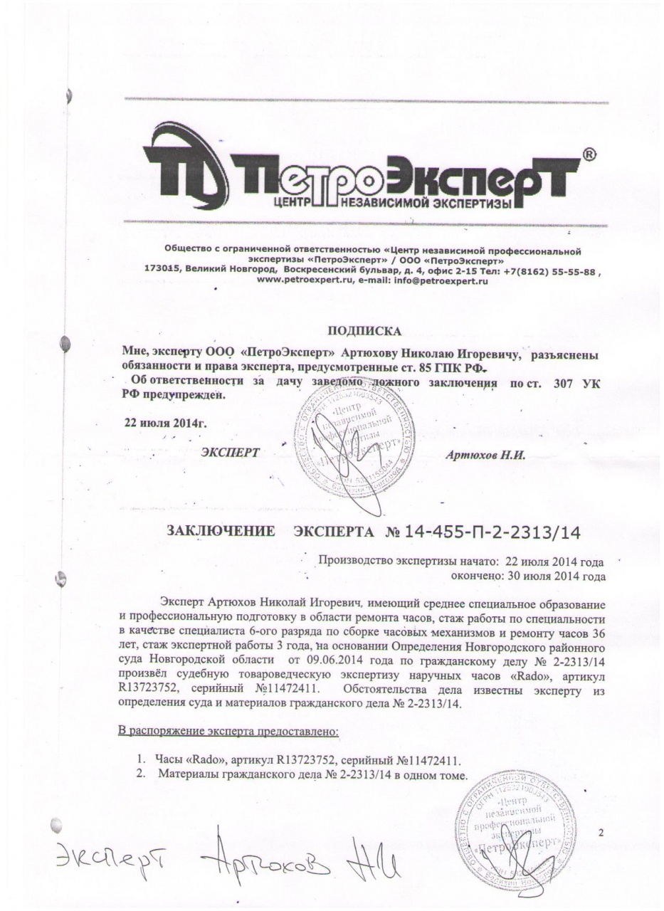

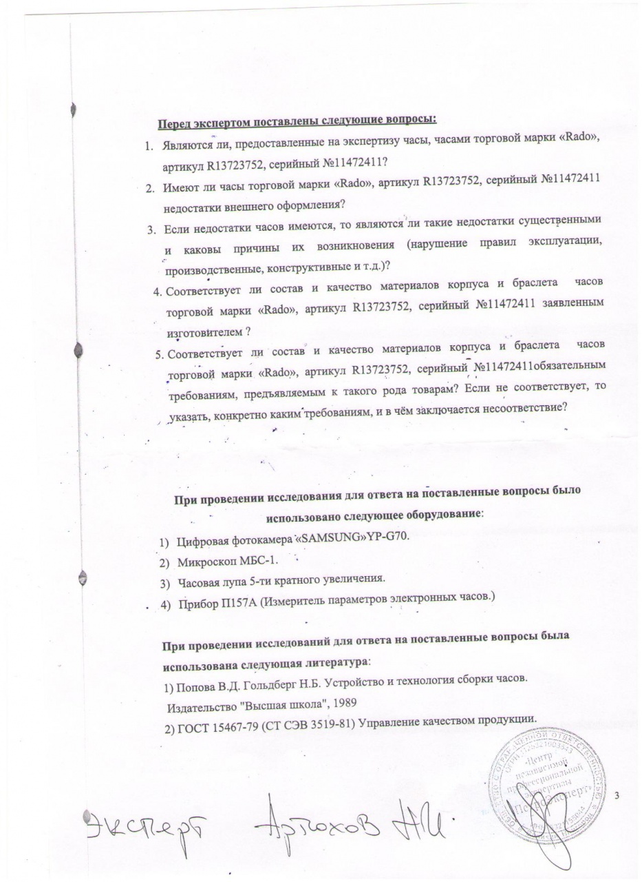

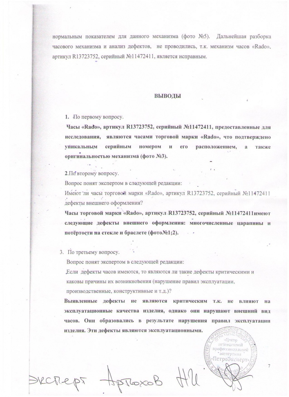

Помогите по суду, часы RADO
Всем доброго времени суток.
Купил часы данной марки, относил год, в итоге что стекло, что браслет керамика все в царапинах и потертостях
До этого лет 10 носил простой Jacques Lemans в итоге на стекле ни одной царапины.
В магазине где покупал директор сказал мол это рукавом рубашки я натер.
Разве реально сапфировое стекло так поцарапать?
Сейчас сужусь с магазином.

А можно посмотреть фотографии самих часов?
На вашу модель просто существует уйма подделок.

Так часы уже более года у магазина находятся, сейчас в экспертизе, выше я выводы эксперта привел. Фото сделать нет возможности у меня сейчас. Модель часов Зинтра
