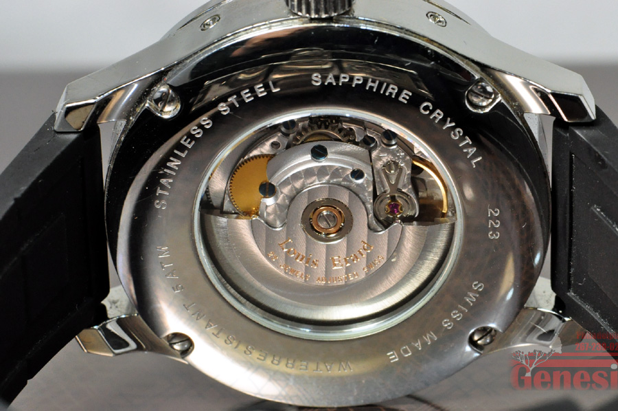

Сообщение от Harl Посмотреть сообщение
я сейчас пошел сравнивать со всеми своими часами, у меня тоже они есть с прозрачными крышками.
Harl, по инкаблоку вы ессно правы. реально ценю вашу дотошность, но здесь предпочитаю идти от обратного- признаков подделки нету. у азии шлицы на винтах синие, ибо крашенные. не для вас, эт вы лучше моего знаете))

  #23
Старый 23.03.2016, 23:20
Аккаунт удален
Сообщений: нет данных
док лишний раз доказывает, что ваши доводы, основанные на ём, ошибочны. на практике усё по другому
Хотите сказать, что Louis Erard (вроде правильно воспроизвел) может позволить себе роскошь в виде эбошей (это не матом, есиче... это от французского ebauche)?

Сообщение от emedi Посмотреть сообщение
отнюдь, стоит базовый топ, даже без гравировки имени. а инкаблок в элабор сплошь и рядом уже давно. табличка базовая, як прайсы без оферты, да и устарела
Дык... С этого всё и началось вроде?
не с этого, а
На elabore ставится etachoc/novodiac.

Мои уважаемые оппоненты! Если честно, то никого не хотел смертельно обидеть. Я действительно сначала решил, что вам доступны какие-то новые способы отличия правильной ЕТА от клона. Без вида на баланс. А потом уже понял, что, увы, не известны... Да, имхо, на 90% на картинке - оригинал. Наверно. Вот только аргументов бы... У меня мозг немного юридический, он доказухи всегда просит. А когда заместо аргументов простые слова преподносятся, мозг сразу закипеть возмущенно пытается. Ибо, мы ж совсем неопытному человеку тут советы раздаем. А вдруг не угадаем?
ЗЫ: Ув. rustic, а почему Вы все же считаете, что это топовый механизм? А не elabore? Я ведь Радошку в пример привел, она - таки elabore....
ЗЫЗЫ: для сравнения:

я как школьник с не выученным уроком:
ну эта ну какбы, волга впадает в каспийское море -- покажи -- не только волгу, море найти не могу))
главное видимое на глаз отличие топ- форма спиц баланса, глюсидур на елабор пока ишо не ставят. на радо никель, у тс не видно ваапче, у вас в движении. косвенные- отделка,то бишь, доп.перлаж в районе баланса, где надписи; солнечны лучи на заводном барабане, даже сквозь пленку можно нафантазировать, у вас видно хорошо. и каленые винтики- видал топ и без них, но их токо на топ
Harl (24.03.2016)
