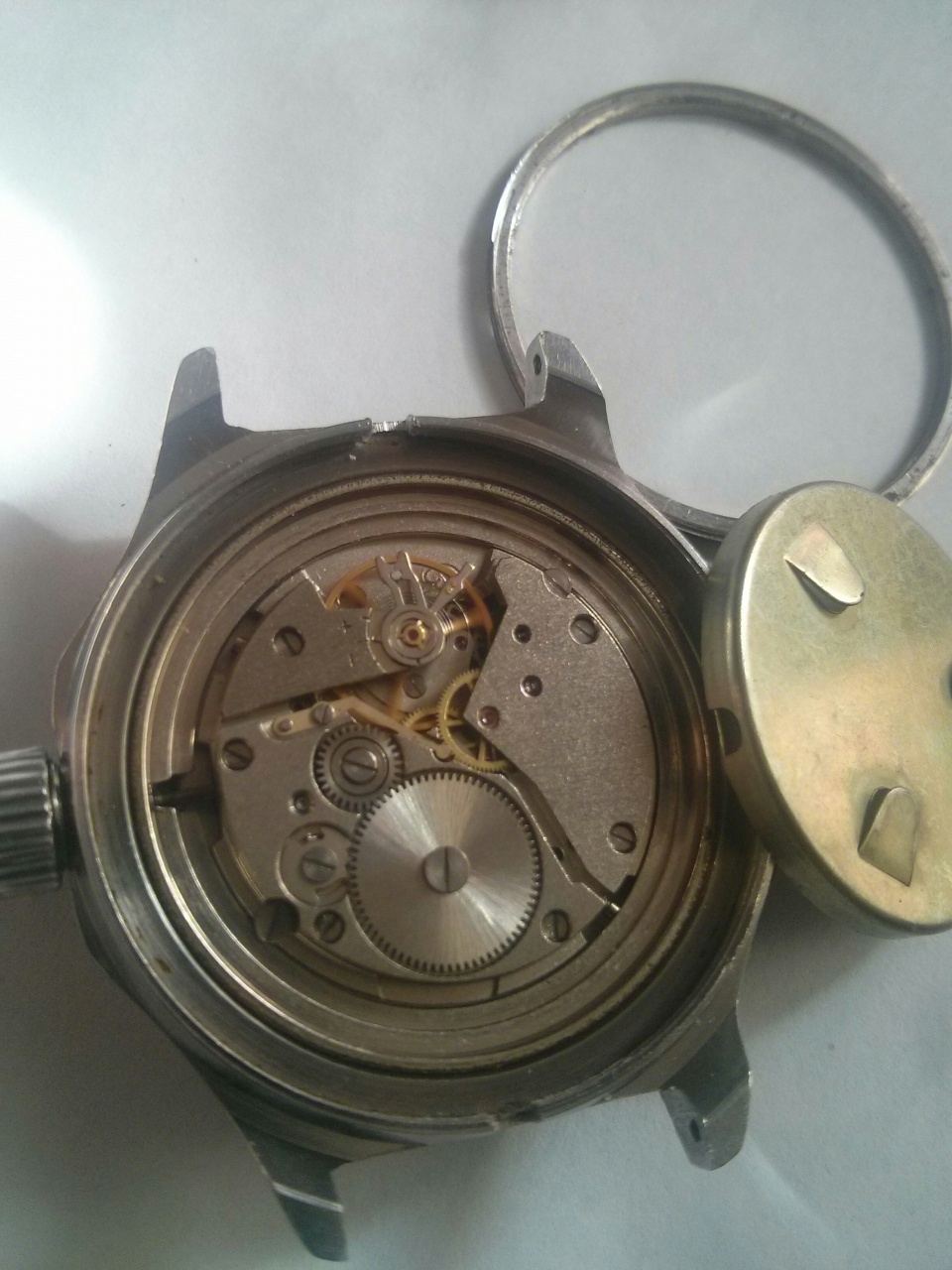

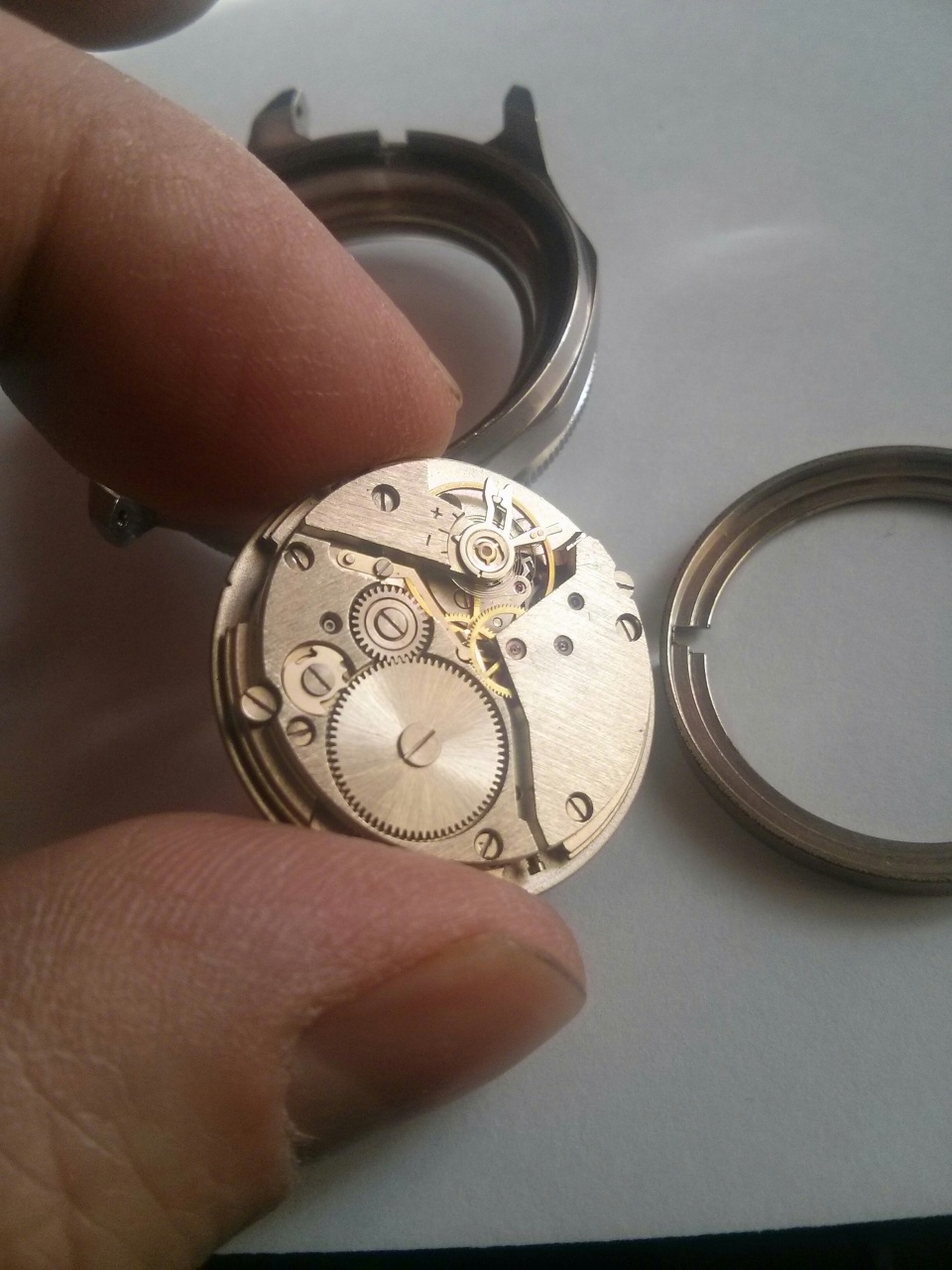

Всем привет! Разобрал часы почистил стрелки отполировал стекло корпус, не знаю что делать с циферблатом, можно ли его восстановить?

Я бы оставил цифер так..

Не надо с ним ничего делать. Этот кракелюр убрать невозможно, только испортите. Носите так.

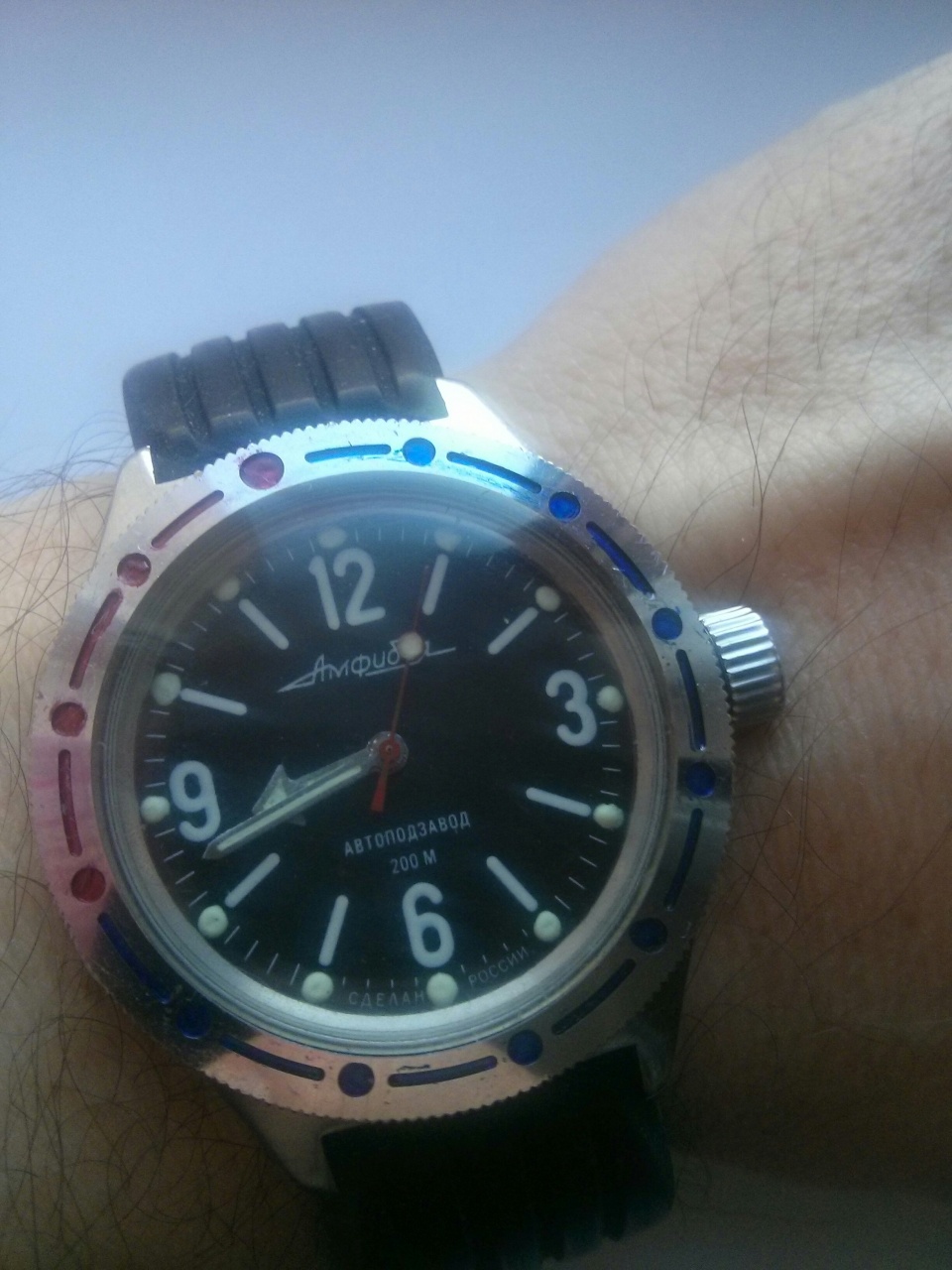

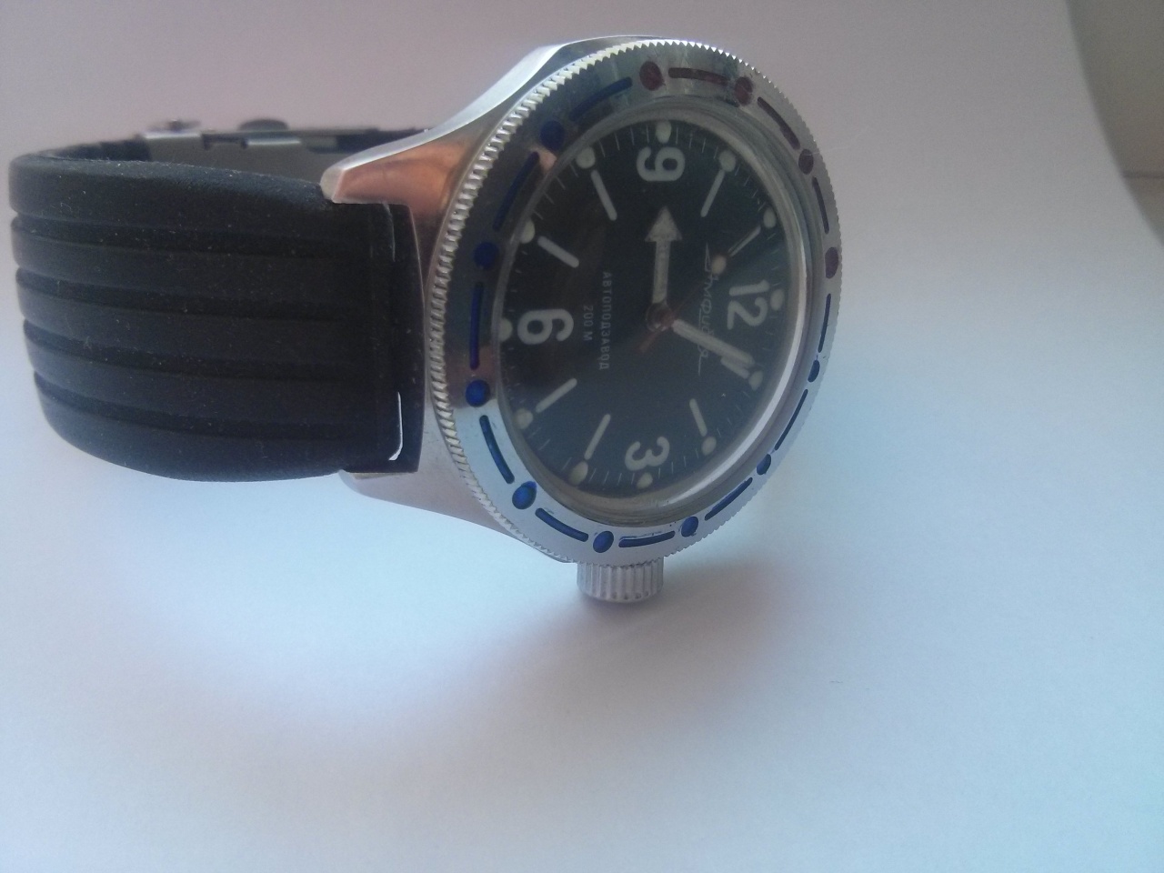

Здравствуйте уважаемые форумчане!
Хочу поделиться своей радостью в связи с восстановлением часов!
Был приобретен циферблат у меранома, люминофор, цапон лак.
С циферблата сразу убрал заводской люминофор, он после засветки светился минут 15 потом полная темнота, меток не видно. Развел люминофор с лаком, нарисовал новые метки на циферблате, окрасил заново стрелки ( метки светятся всю ночь до утра). Все собрал в кучу, получилась на мой взгляд не плохая ,,котлета,,)))
Браслет поставил пока силиконовый. Сам баслет на двадцать вторые шпильки, пришлось с боков сточить шкурой, примерно на 2-3мм. Ношу второй день, пока только положительные эмоции.

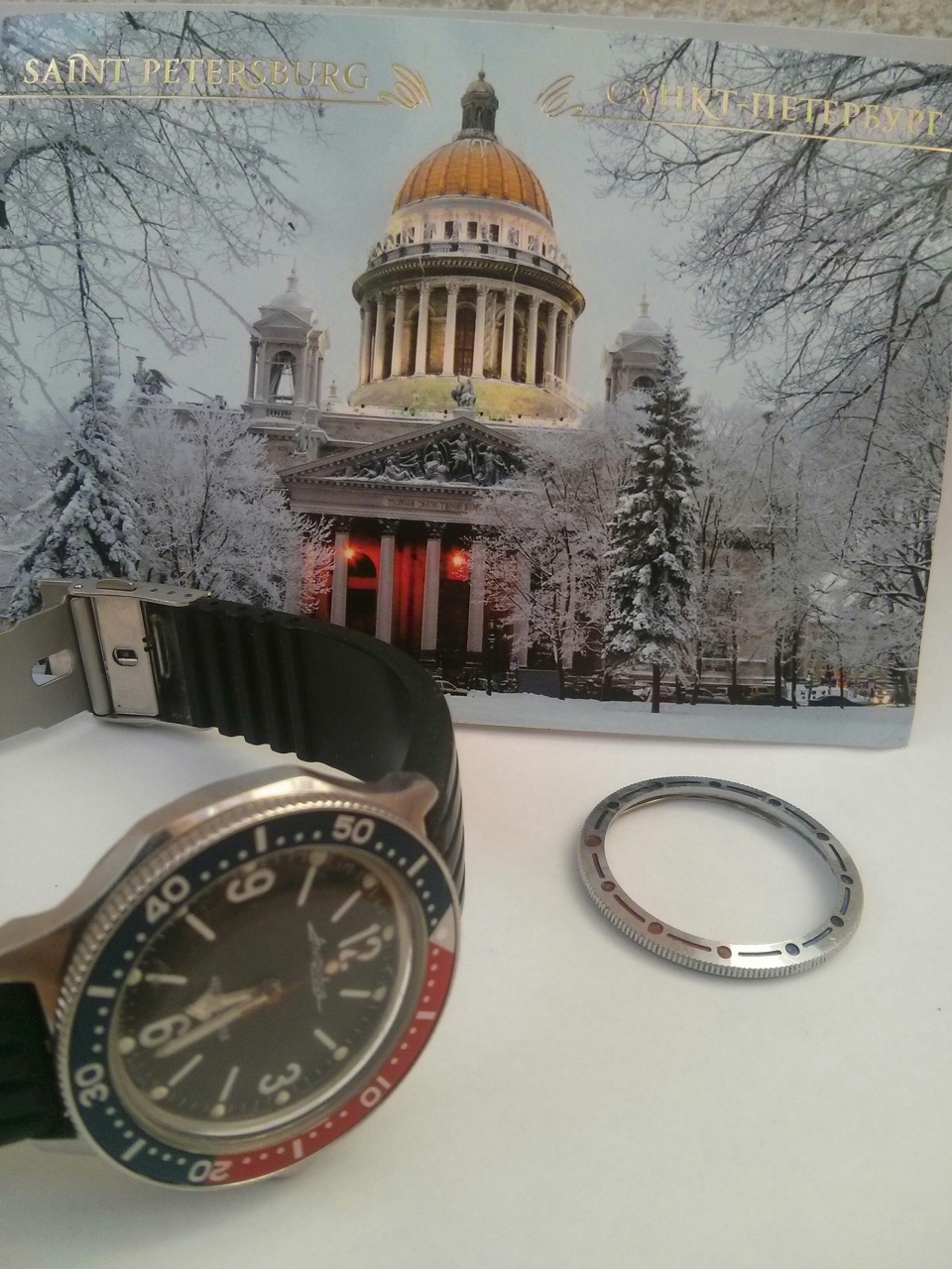

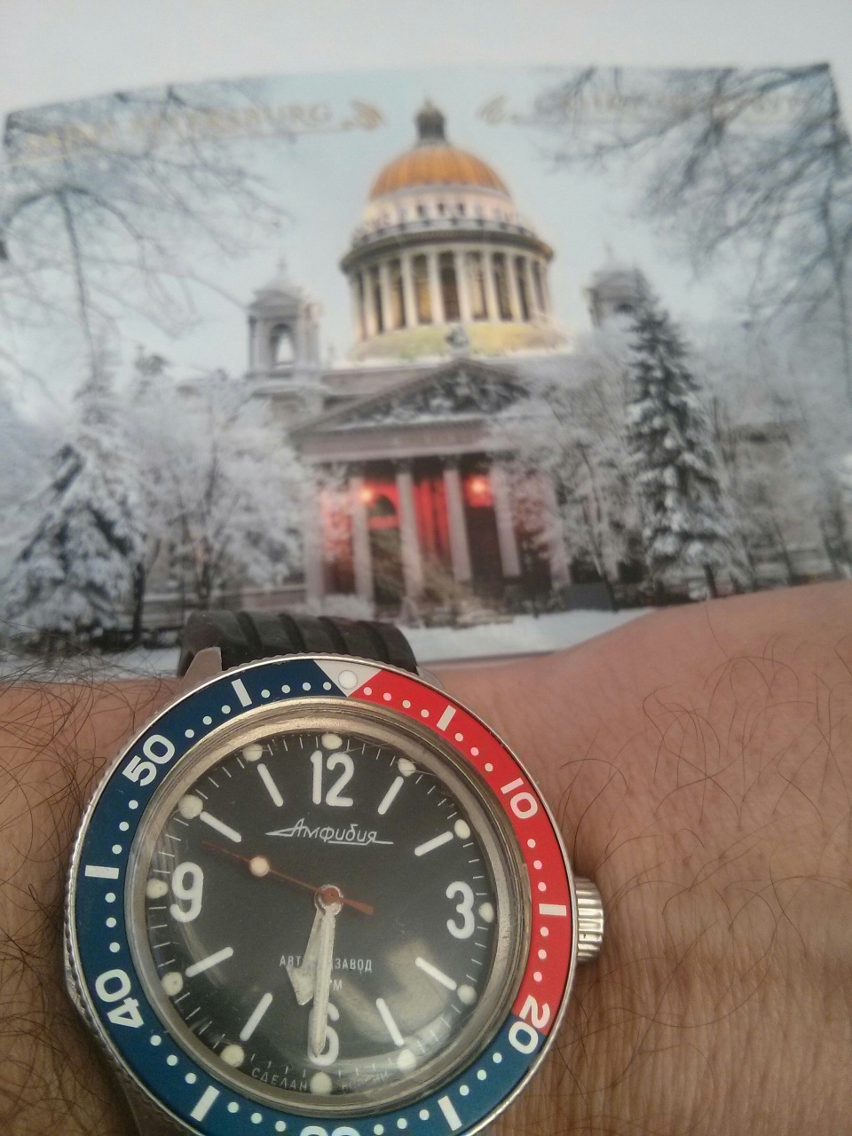

Доброго времени суток. Решил поменять стандартный безель на безель от уважаемого форумчанина DmitriiV. Сделан качественно из нержавейки с вклееной вставой пепси от сейко.
