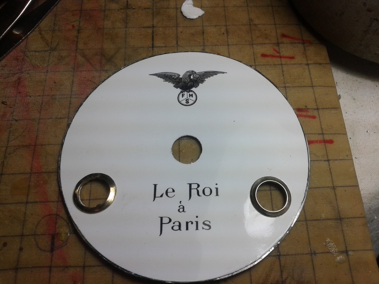

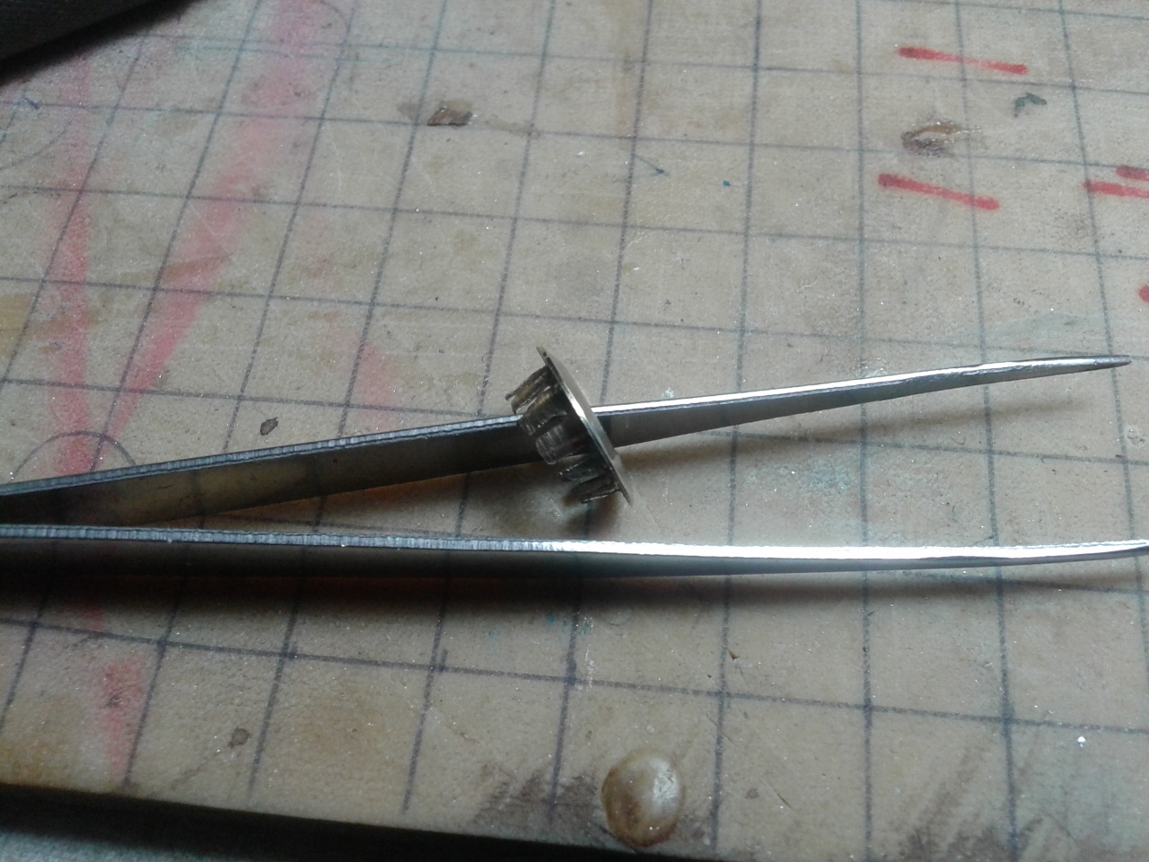

Внесу свои пять копеек о люверсах, точил на токарном, лепестки прорезал дремелем, шлифовка и полировка.
