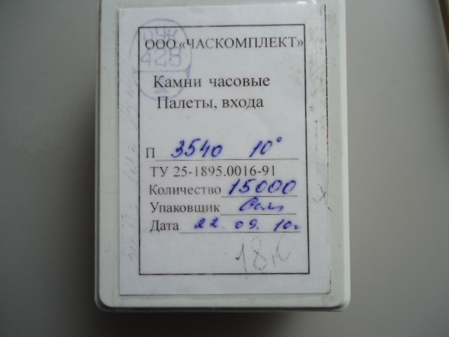

Завод технических камней в г.Куса работает.В частности, ООО"Часкомплект" продолжает поставлять свою продукцию в г.Чистополь - на фабрику "Восток".Вот в таких коробочках из под камней, "Восток" иногда высылает в мой адрес запчасти для проведения гарантийных ремонтов их часов
Обратите внимание на количество камней в стандартной упаковке(15тыс.штук!) - отсюда понятно,что поштучно камешки никто высылать не будет...

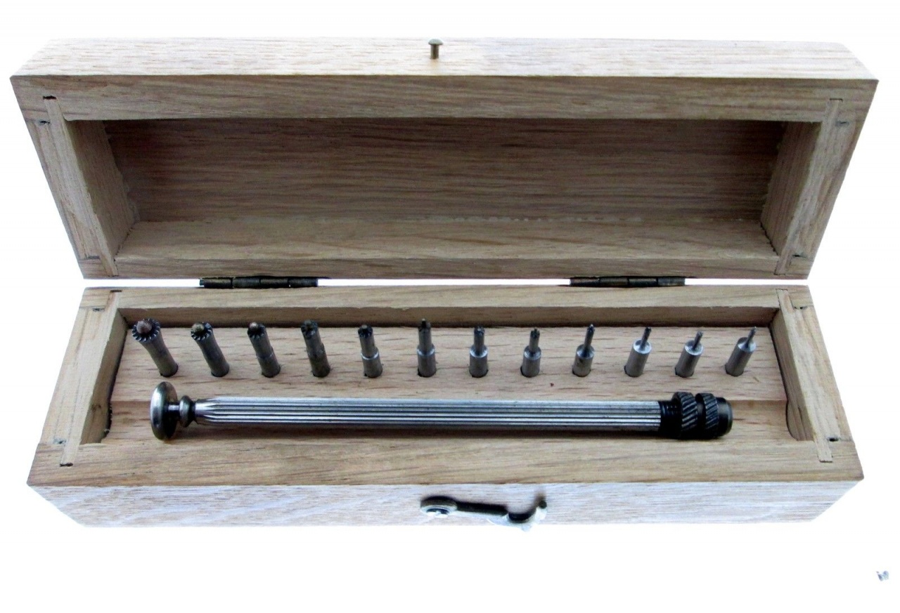

набор для работы с сёдлами
Всех приветствую.
Мой арсенал инструмента пополнился таким набором.
Спешу поделиться.
Возможно кто то уже расскажет его плюсы и минусы.
С уважением.

У меня такой лежит уже несколько лет, только больше насадок, применения не нашёл

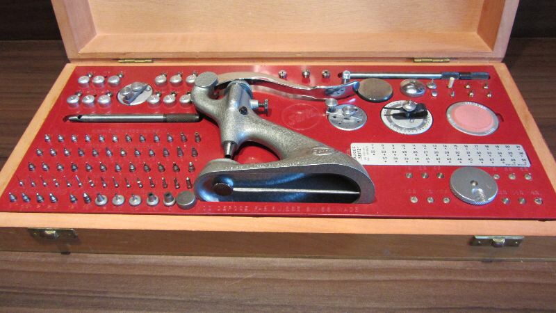

У меня вот такой - вещь!

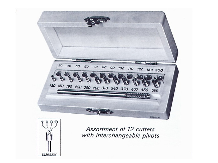

Сообщение от Alexey Andrianov Посмотреть сообщение
Спешу поделиться. Возможно кто то уже расскажет его плюсы и минусы.
Добрый день!
Этот инструмент по английски называется "rose cutters" и они не предназначении для работе с камнями. Это есть тип фрезы, которые можно использовать с ведущими стержнями или без.
Можно использовать в качестве зенкеров, для образования ровных сидений для винтов, и кучи других целей, в держателе или в задней бабке токарного станка. Наиболее часто используются во время изготовления детали для часов или при их восстановлении.
Также, существуют в продаже наборы современных фрез этого типа.
Только воображение ограничивает.
С уважением, Душан

Сообщение от Trops Посмотреть сообщение
Набор шикарный, спасибо.
Если не затруднит, покажите по случаю, какими элементами из набора приходится пользоваться при замене завальцованного камня.
С ув.
В наборе этого нет.
Здесь можно посмотреть:
http://forum.watch.ru/showpost.php?p=373672&postcount=2
