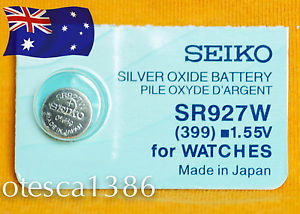

NqRD
Это всё понятно... В Google я не забанен... Скажите конкретно и аргументированно: какая лучше эта, или эта?!!

а какие часы?
если просто стрелочный или цифровой кварц, то SW
если есть подсветка, будильники, альтимрты-барометры и т.д., то W
п.с. увидел часы, обычный кварцевый хронограф, тогда берите SW

Честно - не знаю. Я сегодня (у меня EF-545) себе SW поставил, Varta. До этого в них 3 года отпахала Renata, тоже SW...
Я думаю, гораздо важнее, чтобы батарейка была НАСТОЯЩАЯ, если такие ещё можно найти, ибо всё загадили алиэкспрессовские подделки. А то и вовсе подобные франкенштейны: https://www.olx.ua/obyavlenie/batare...tml#be1361164b
На американском ибей сегодня нашёл, вроде настоящая:
http://www.megazakaz.com/ebay/product/131516481639

Гораздо важнее ТОК ПОТРЕБЛЕНИЯ!

Ток я изменить не могу. А вот если выбирать между подделкой W и настоящей SW, я выберу SW.

Не только Вы, думаю так поступит любой здравомыслящий человек. А вот выбор между настоящими W и SW - не так очевиден. И уж тем более все сложно и запутано в выборе одного типа между разными брендами (Seiko, Sony, Panasonic, Maxell)
