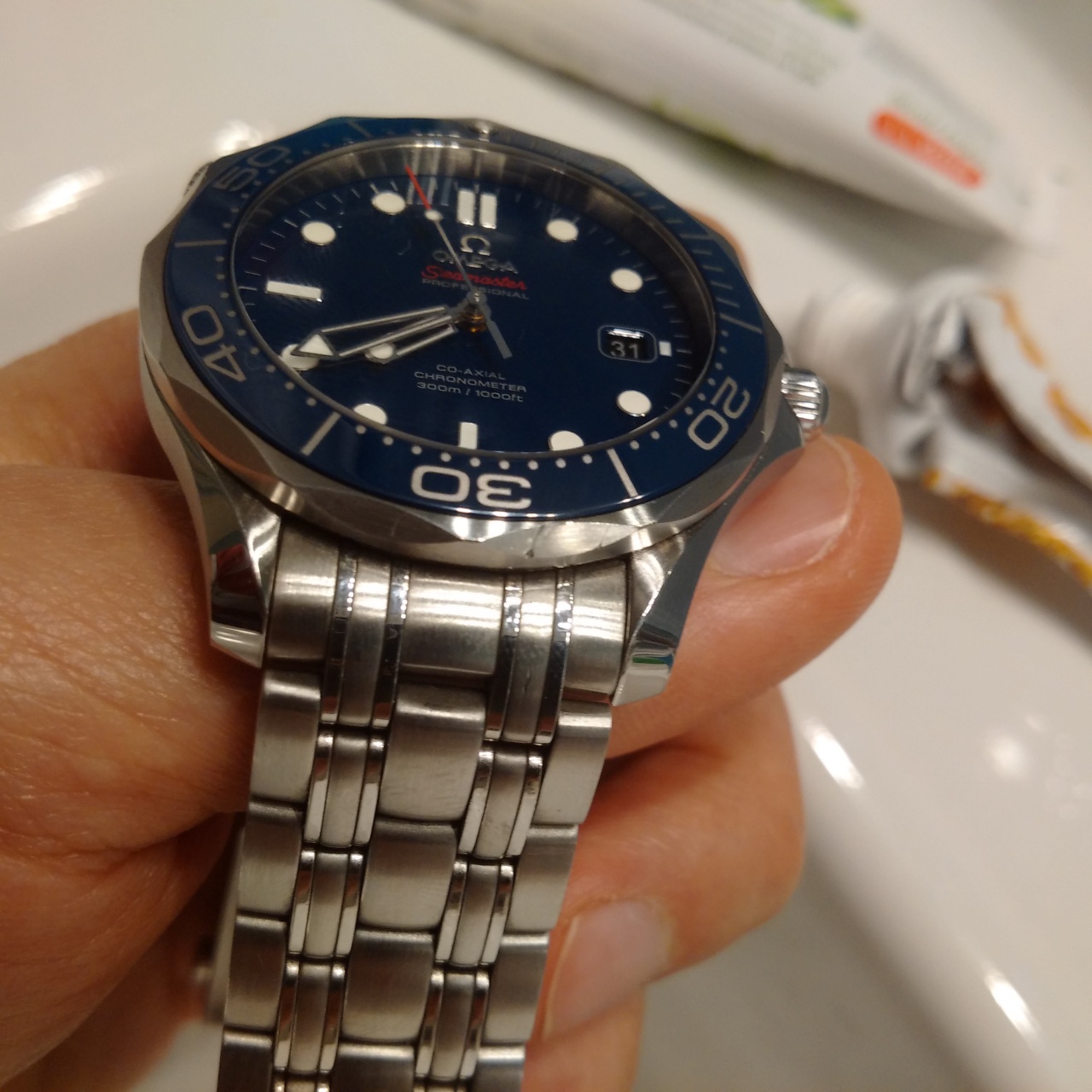

Добрый день!
Решил не создавать новую тему, недавно поцарапал свои любимые часы, одна слегка глубокая, вторая небольшая, на безеле, в районе 6 часов, керамику не задел. Ноготь цепляется.
Подскажите, что можно предпринять, стоит ли заморачиваться?

Если сильно напрягает, то следует отдать в часовую мастерскую, разберут безель, вынут стекло, шлифанут повреждение т.к достаточно глубокое, потом будут полностью сатинировать крутилку целиком для единообразия т.к локально можно убрать царапки/коцки только с полированных поверхностей. Сколько по деньгам сдерут у вас в городе без понятия в столице ориентировочно 5-7 тыр. У официала возьмут порядка 9300 р. только за восстановление герметичности, а сколько на выходе с ремонтом и по срокам затрудняюсь сказать запросто могут месяц уж как пить дать протянуть, а то и больше.

а такая работа не может быть сделана без разбора?
и еще, я не очень в теме, не понял -"потом будут полностью сатинировать крутилку целиком для единообразия т.к локально можно убрать царапки/коцки только с полированных поверхностей". Можете объяснить?

Вероятно всего нет, но точно вам только мастер скажет.
Сообщение от Kukuau Посмотреть сообщение
Можете объяснить?
Попробую пояснить на примере. У меня на одной из боковин корпуса справа от ЗГ почти у самого края есть небольшая царапина больше похожая на потертость (см. фото), чтобы её убрать со слов мастера придется разбирать часы, выпрессовывать стекло, полировать весь корпус, затем заново сатинировать боковые поверхности и по-другому решить это никак нельзя. Пока забил на это.

Р.S. С полированного безеля АТ мид-сайз помнится четыре года назад неглубокую царапину брату в мастерской убрали точечно без разбора корпуса и полировки безеля целиком за 500 р.

Снять полностью безель не проблема. И это легче самому мастеру будет при восстановлении сатинажа. Хорошо, что не на корпусе, иначе пришлось бы разбирать часы. Как то на немецком форуме попадался пост с такой же проблемой. Восстановили ему что то в районе 130€, сейчас уже не вспомню. Новый безель в сборе стоит порядка 450€.

+1 При наличии съёмника ценой 35$ это можно было бы сделать даже самостоятельно.

Не стоит. Когда подойдет срок ТО, отправите часы в московский с/ц SG, сделают ТО и полную полировку корпуса и браслета. Если, конечно, желаете, чтобы поверхность часов была с сохранеными гранями и фактурой.
