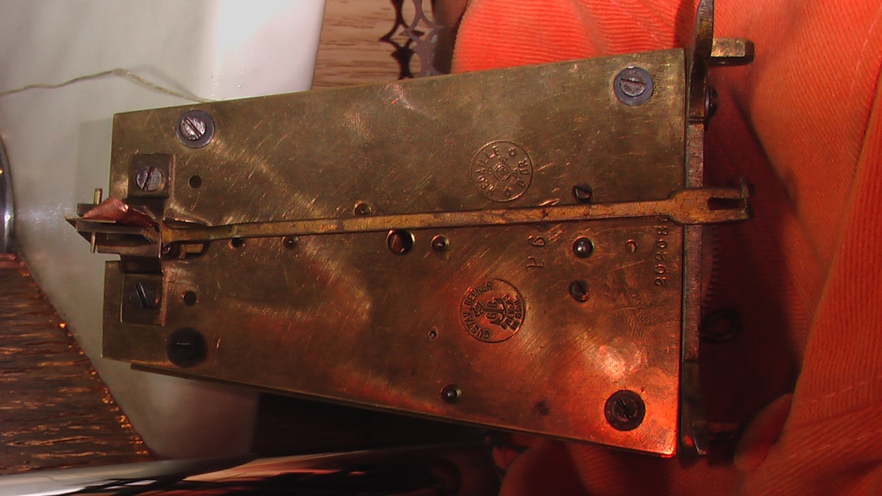

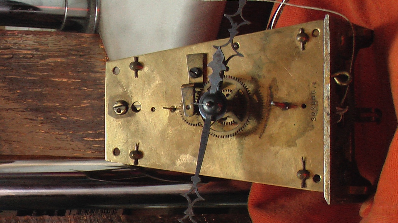

Доброго вечера всем форумчанам. Часами я увлекся не так давно, около полутора лет, пытаюсь собрать коллекцию. Обожаю тиканье часов и мелодичный ненавязчивый бой. Недавно знакомый принес механизм Gustav Becker, попросил запустить. Согласно таблице - середина девяностых позапрошлого века. Сначала я не понял, почему так много рычагов на привод боя, но потом таки разобрался, что нехватает некоторых мелких деталей. Механизм оказался четвертным на двух барабанах. Маятник, скорее всего, неродной. Много ли было выпущено таких механизмов?

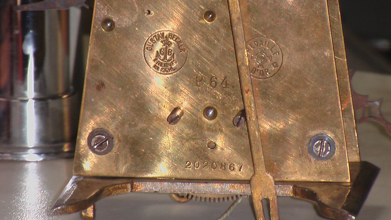

Известно, что фрейбургская фабрика GB выпускала механизмы с пружинным ходом с таким клеймом в диапазоне 1891-1900 годов. Судя по серийному номеру этот механизм можно датировать концом 1896 года .

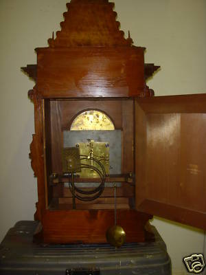

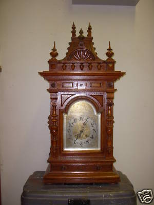

Это, действительно, четвертной механизм, но не такой, как мы привыкли видеть - с мелодией вестминстерского аббатства (4/4), а типа 3/4 - классические Grand Sonnerie, с двутональными ударами - одним в четверть, двумя в полчаса, тремя - в без четверти и просто количеством часов одним молоточком в полный час. Я встречал только настольные часы с такими механизмами GB, но, возможно, были и настенные. К примеру, вот часы с аналогичным механизмом на приложенном фото. Маятничек, естественно, короткий.
Сложно сказать, сколько их навыпускали в 1890-е. Не думаю, что мало, но и, явно, не много.

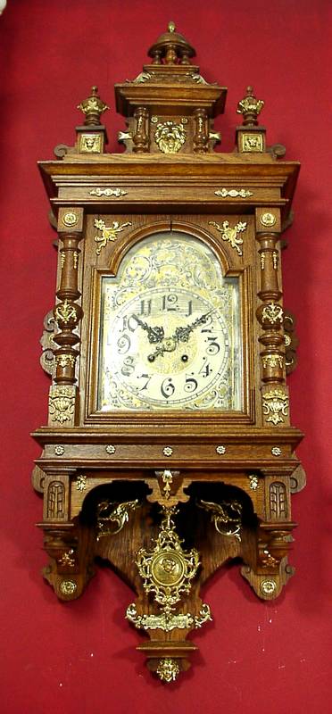

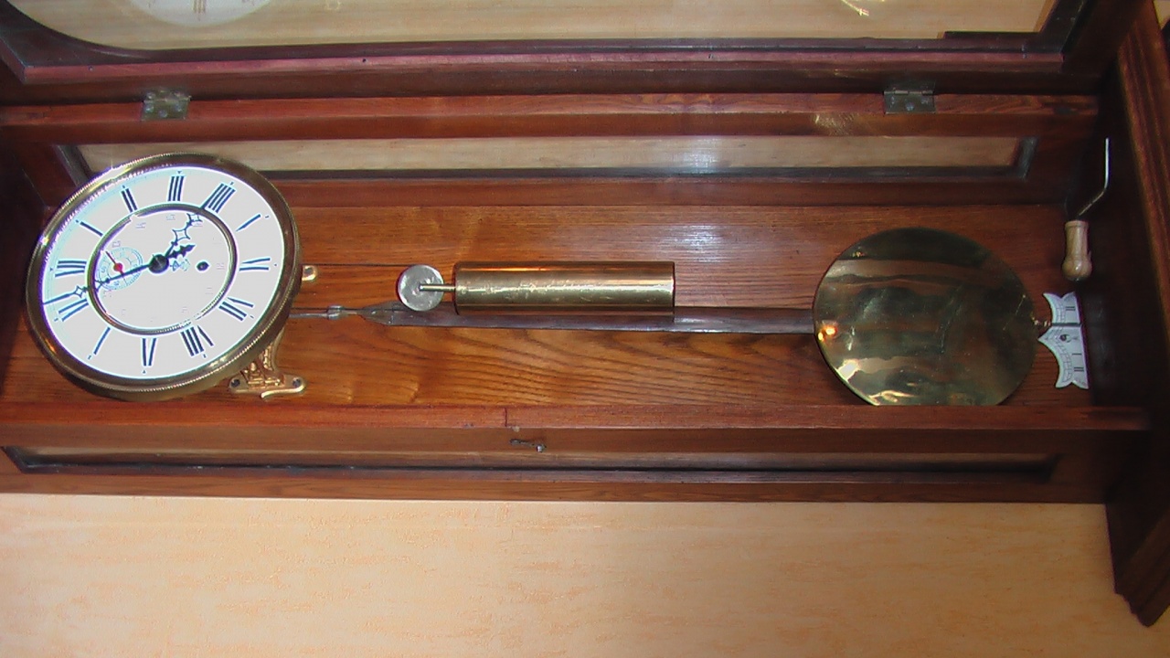

Нашлись и настенные часы с таким механизмом и, судя по всему, маятник у ваших оригинальный. По той информации, что удалось найти, таких механизмов было сделано не много (в пределах нескольких тысячь) и еще меньше дошло до наших дней, по крайней мере известны единицы, возможно, что остальные просто по коллекциям висят. Выпускались такие часы в 1890-е годы и самом начале 1900-х. В соответствии со всем вышесказанным, думаю, что они имеют коллекционную ценность выше среднего.
Разобрались, как работают две улитки привода боя? =))
Вот фото настенных часов с таким механизмом и маятником.

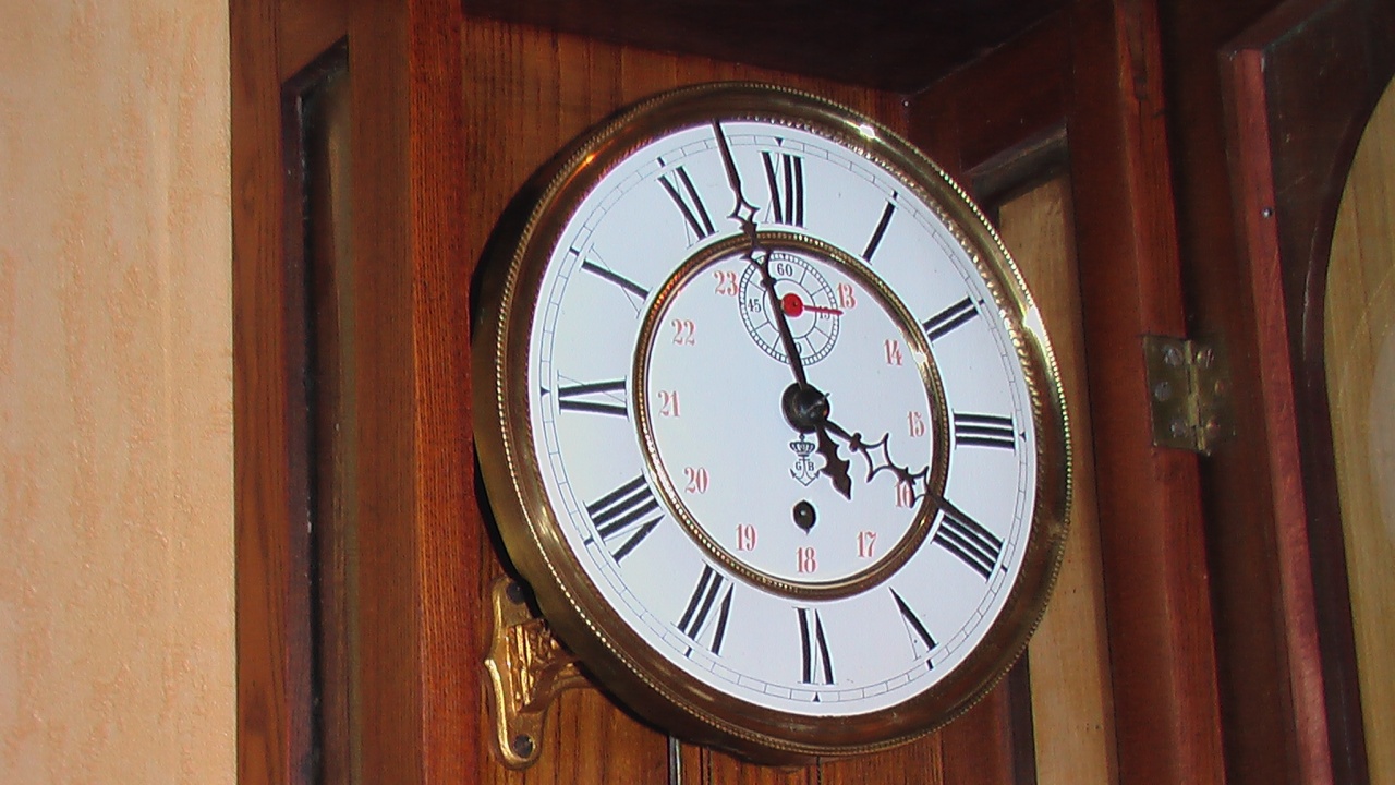

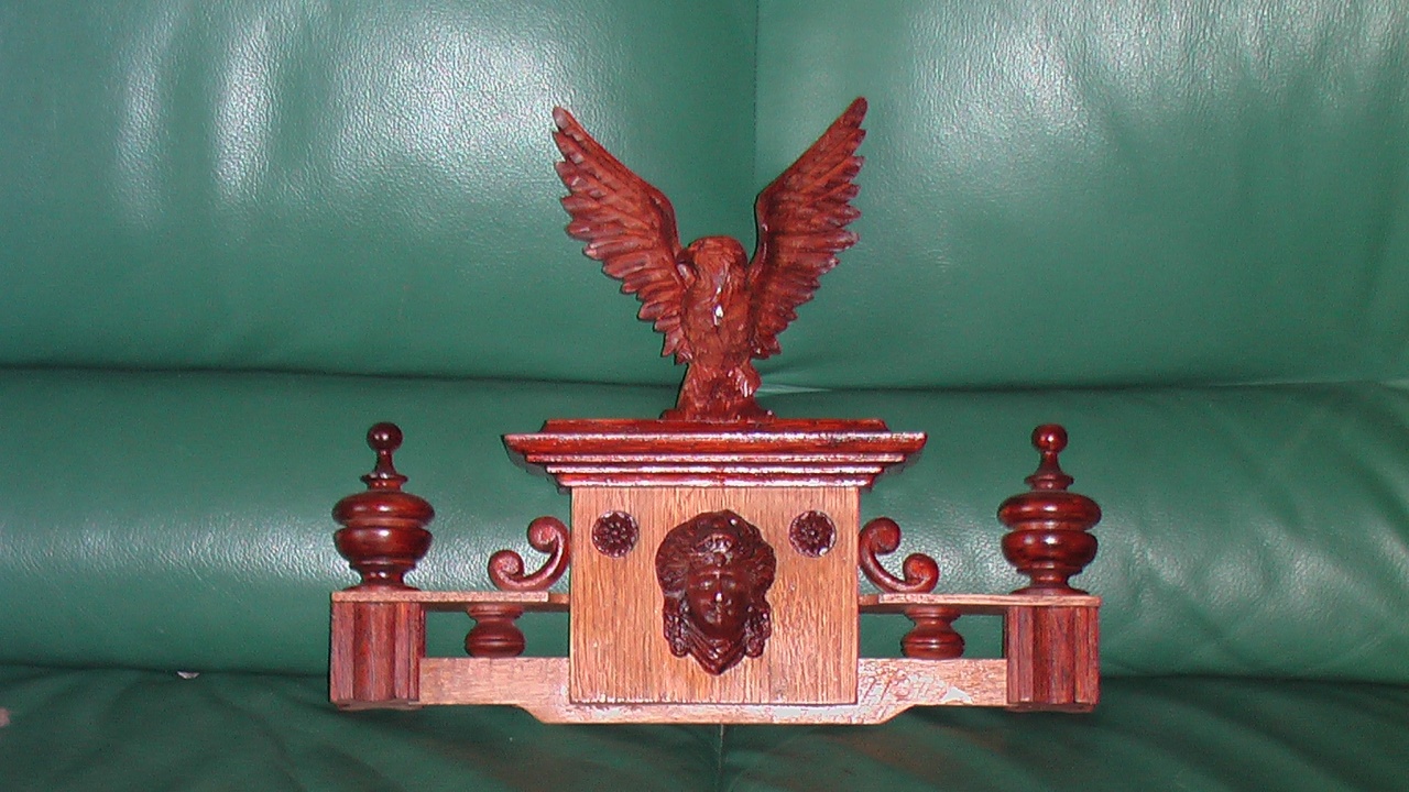

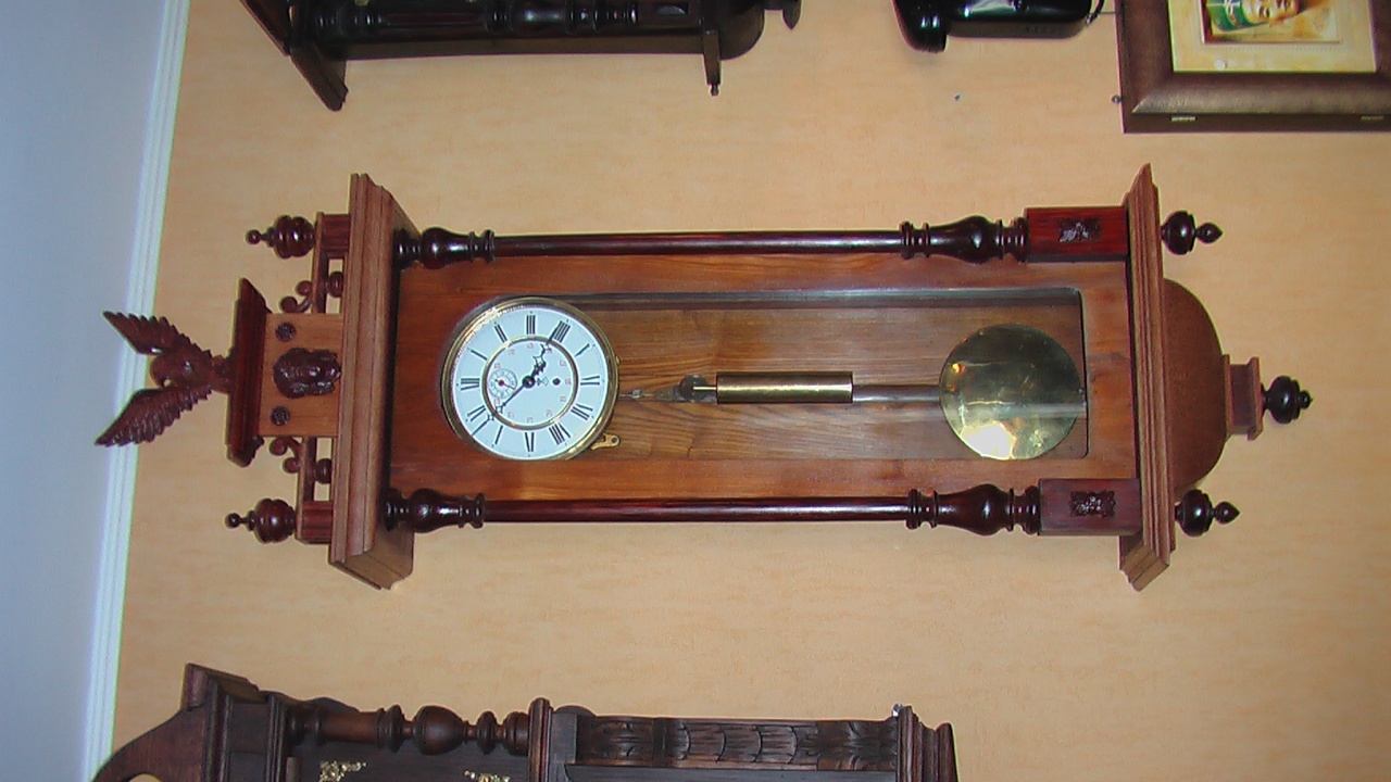

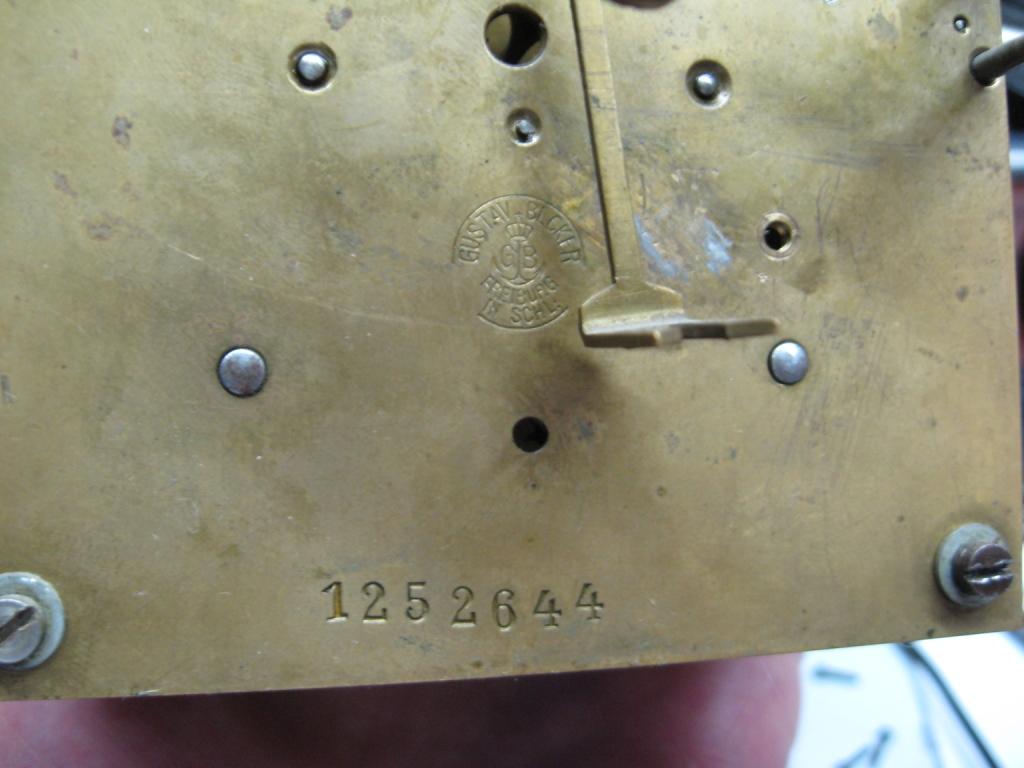

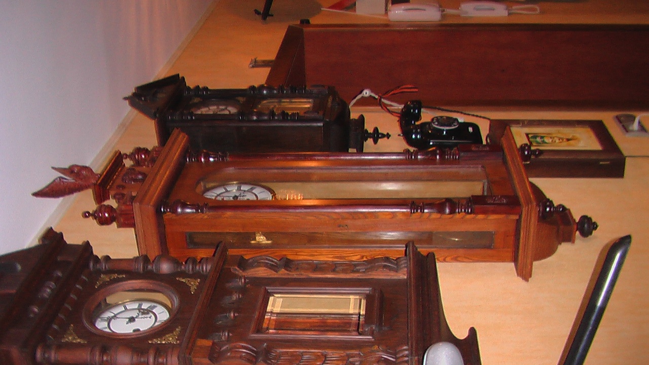

Добрый день! Попытался сделать навершие с орлом по вашему совету и восстановить старый корпус. Он полностью в оригинале, только был в жутком состоянии и без короны. А механизм в идеале, как сегодня с завода.
Подскажите к каким годам относятся эти часы и соответствует ли эта корона по стилю, или её лучше переделать. И средняя стоимость этих часов.
С уважением Олег Давидович.

Корпус просто шикарно смотрится! Навершие получилось просто супер!
Часы производства фабрики GB\VFU во Фрайбурге, датируются серединой 1908 года. Стоят такие от 20 т.р. (если повезет) и выше.

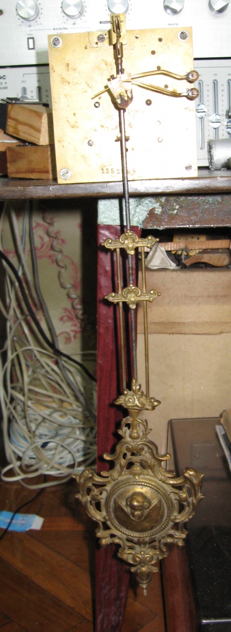

Доброго времени суток. Спасибо большое за информацию. Да, с улитками разобрался, механизм полностью запустил, сейчас стоит на прогоне. Пришлось немного повозиться, пока выставил правильность отсчета. Когда-то механизм побывал в не очень прямых руках и механизм стал получасовым. А насчет маятника сомнения закрались из-за качества литья. Поперечины не перпендикулярны к оси.

Литье маятников у GB/VFU всегда было чуть ниже, чем у того же Лензкирха, а уж до бронзолитейных дел мастеров-французов им и подавно было далеко. Просто не стоит забывать, что при всей своей нынешней редкости, изначально это были фабричные часы со всеми вытекающими отсюда издержками, касающимися удешевления процесса производства.

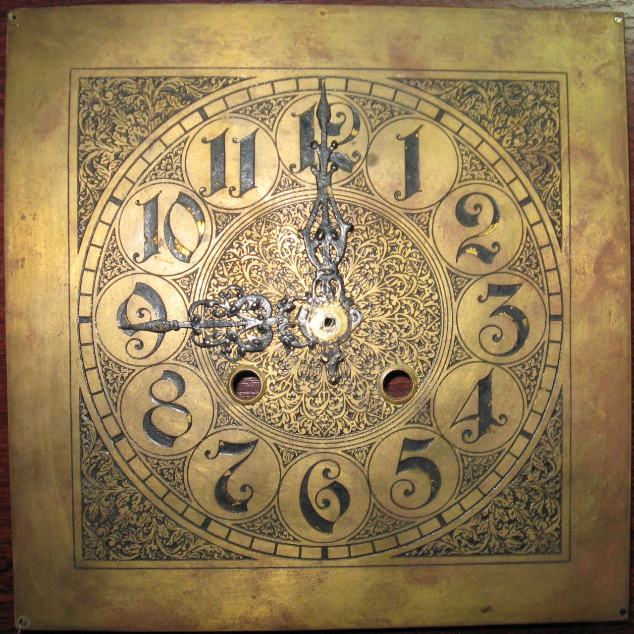

Корпуса я пока не видел, у меня только механизм с цифером и стрелками. Корпус хозяин отдал на реставрацию. Когда будет готов, я обязательно сделаю фото и выложу. Интересна ориентировочная стоимость таких часов. Пока только фото цифера.
