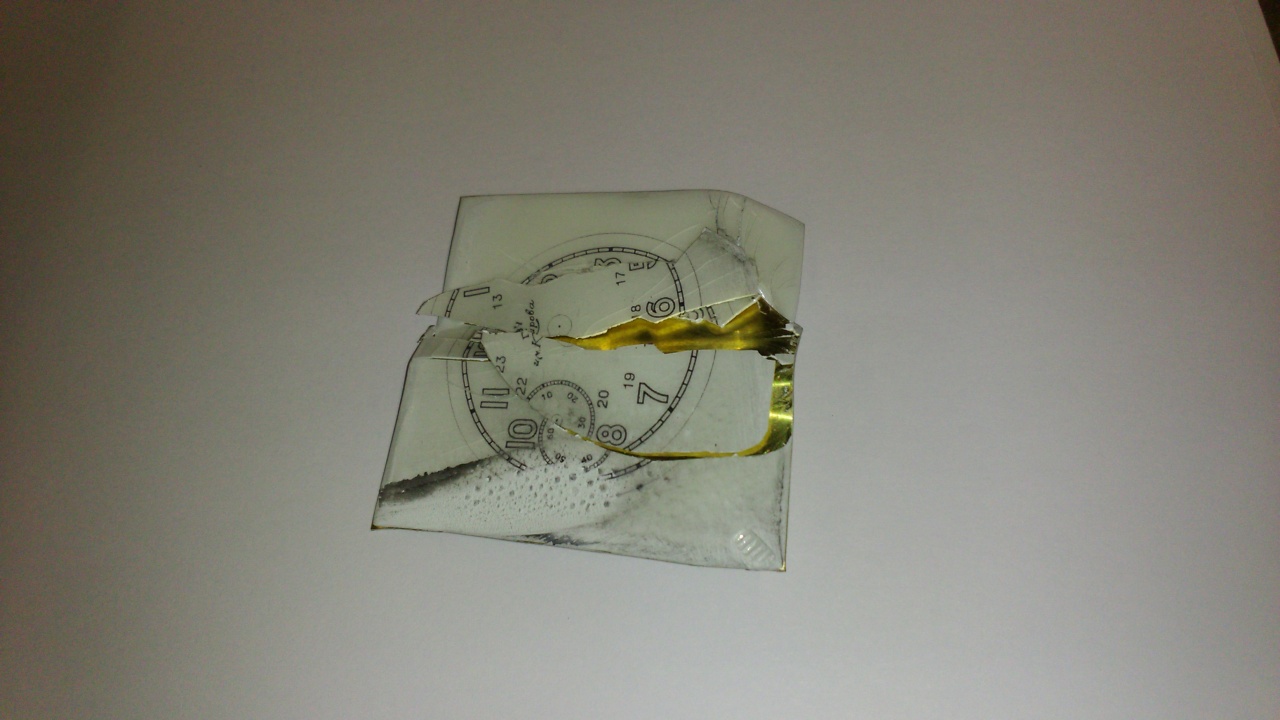

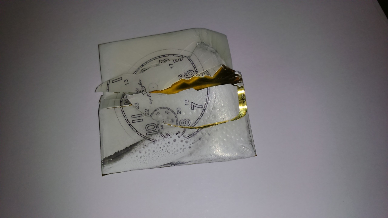

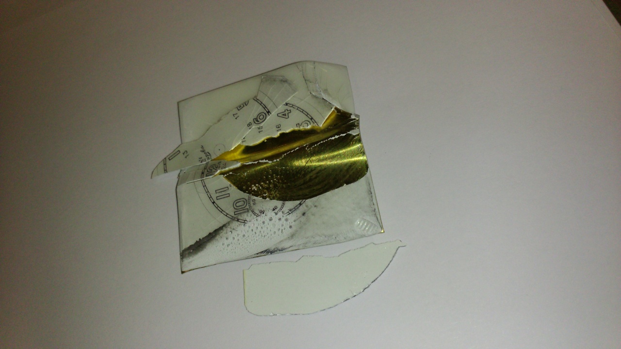

Оказывается покрытие всё же трескается как настоящая эмаль в случае если под конец покрыть прозрачной эмалью от EFCOLOR.
Вот неудачный циферблат который я решил сломать. На изгибе лопнуло покрытие.

  #26
Старый 22.02.2016, 13:01
Javier Javier вне форума
Регистрация: 20.11.2014
Адрес: Moscow, RU
Сообщений: 3,281
Сказал(а) спасибо: 1,940
Поблагодарили 2,334 раз(а) в 1,383 сообщениях
Лист гладкий у вас? Может для лучшего сцепления открацевать его перед наложением эмали?

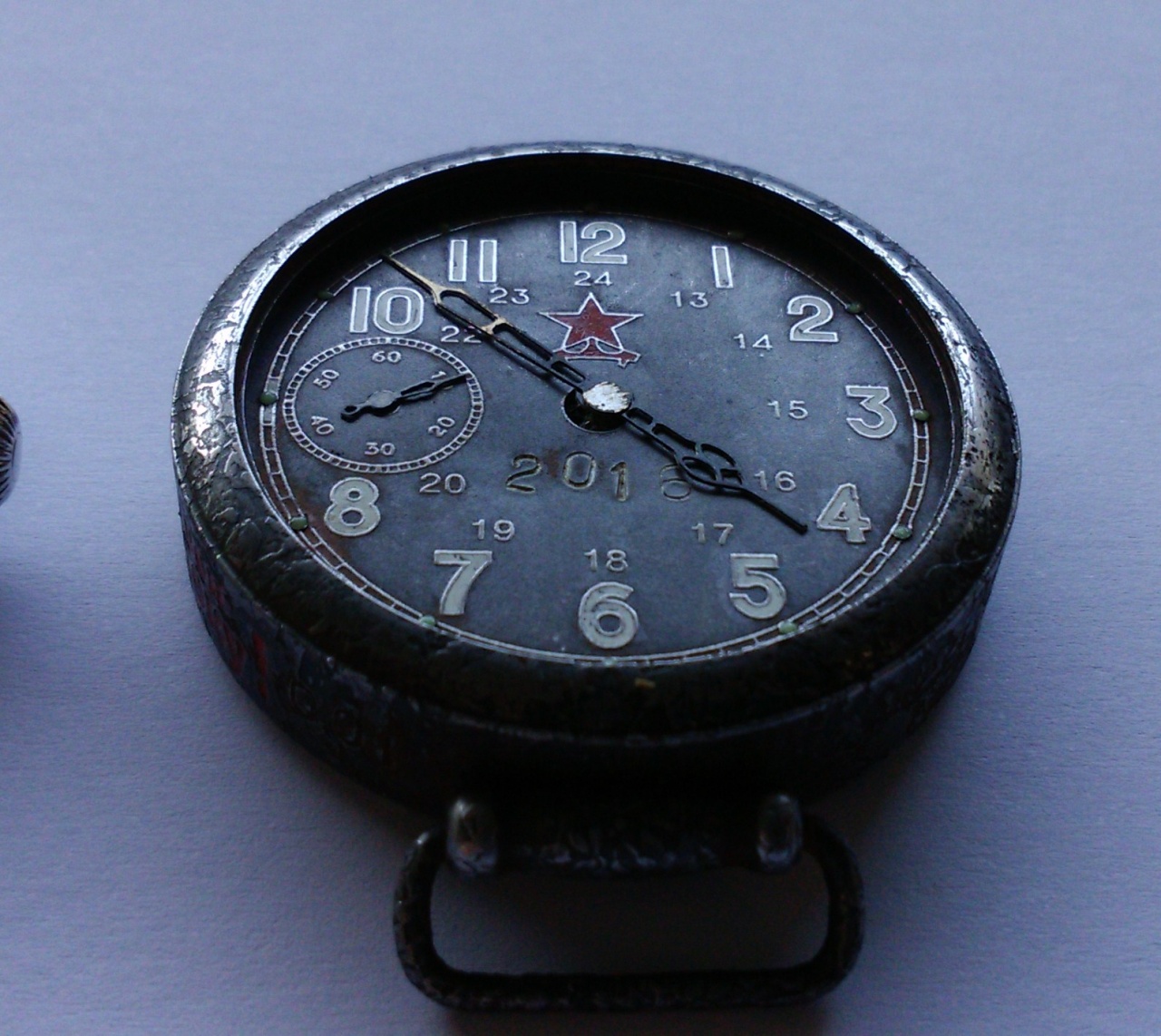

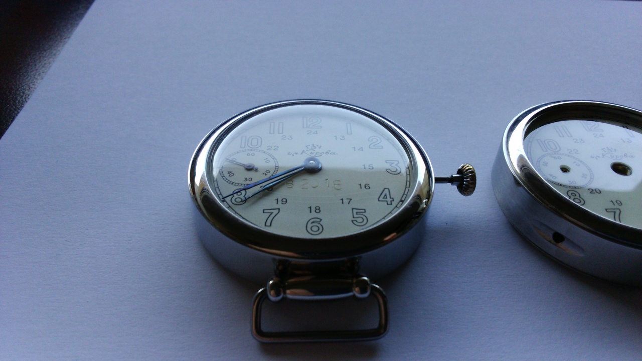

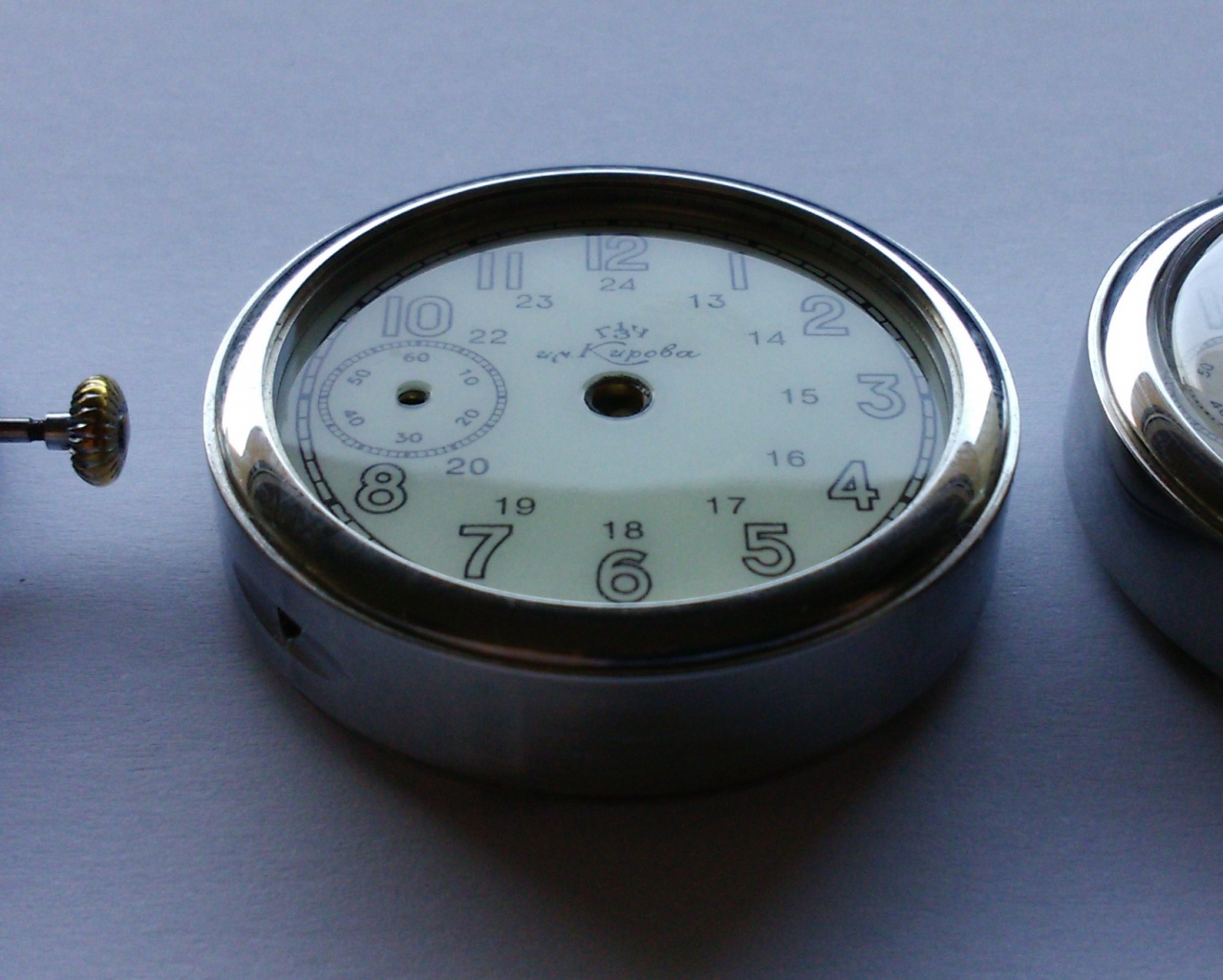

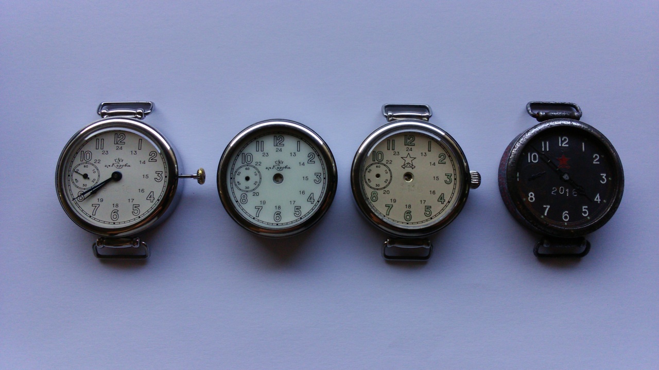

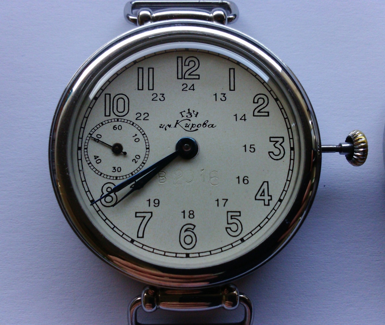

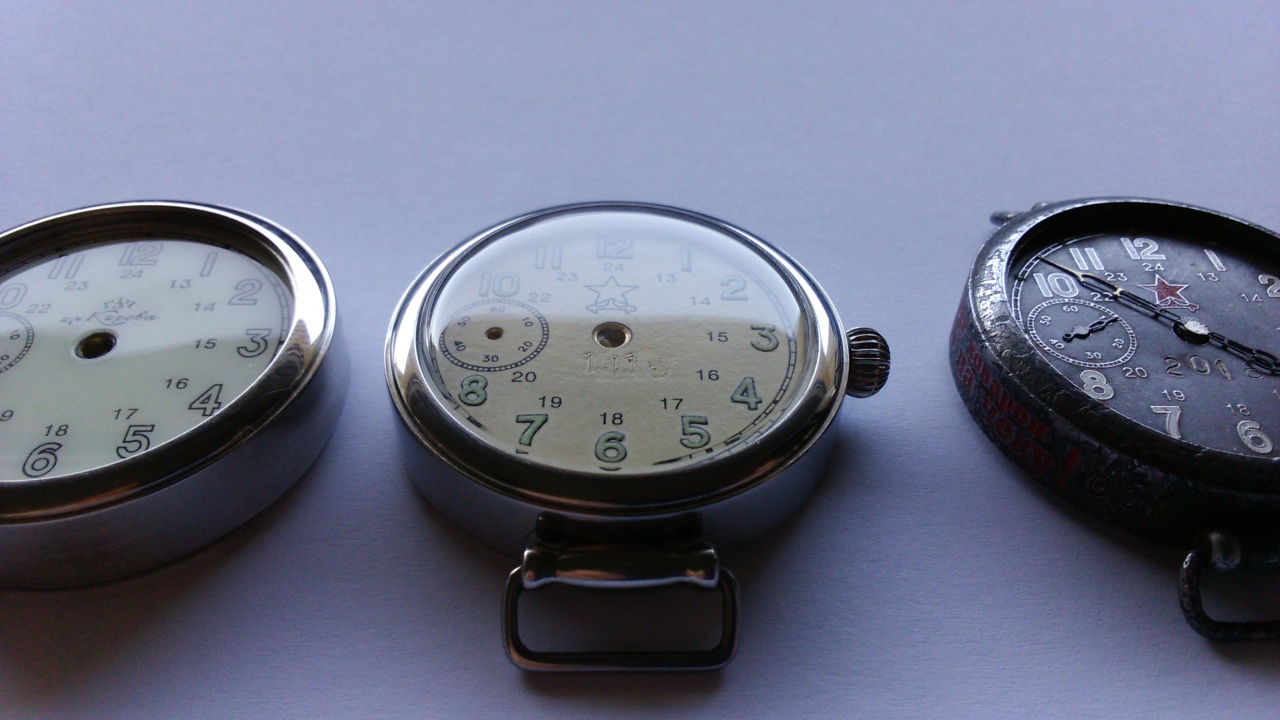

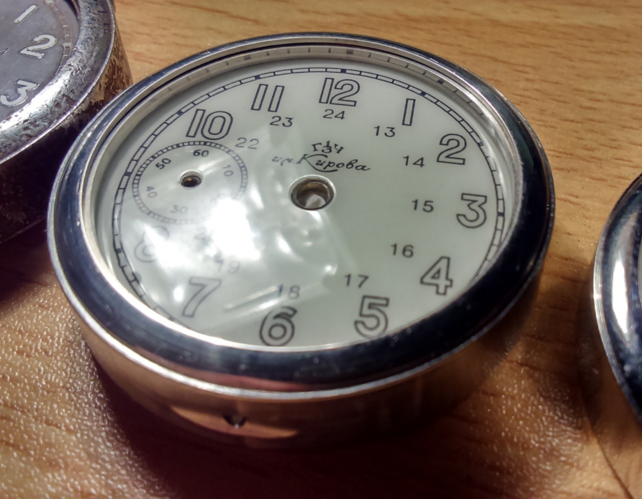

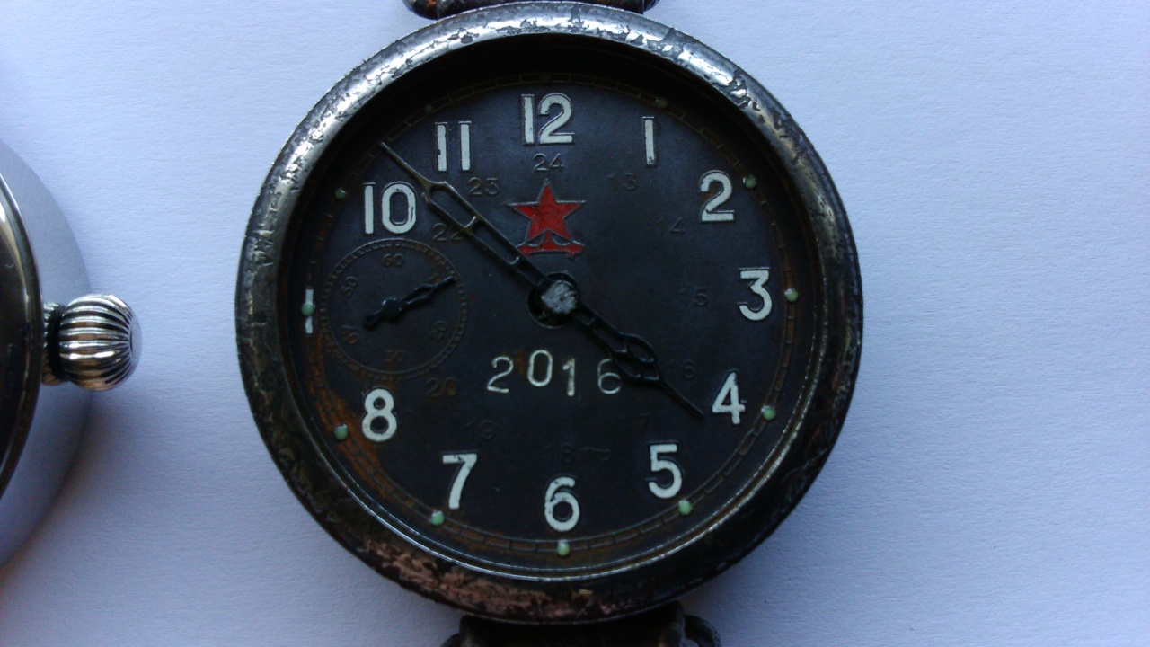

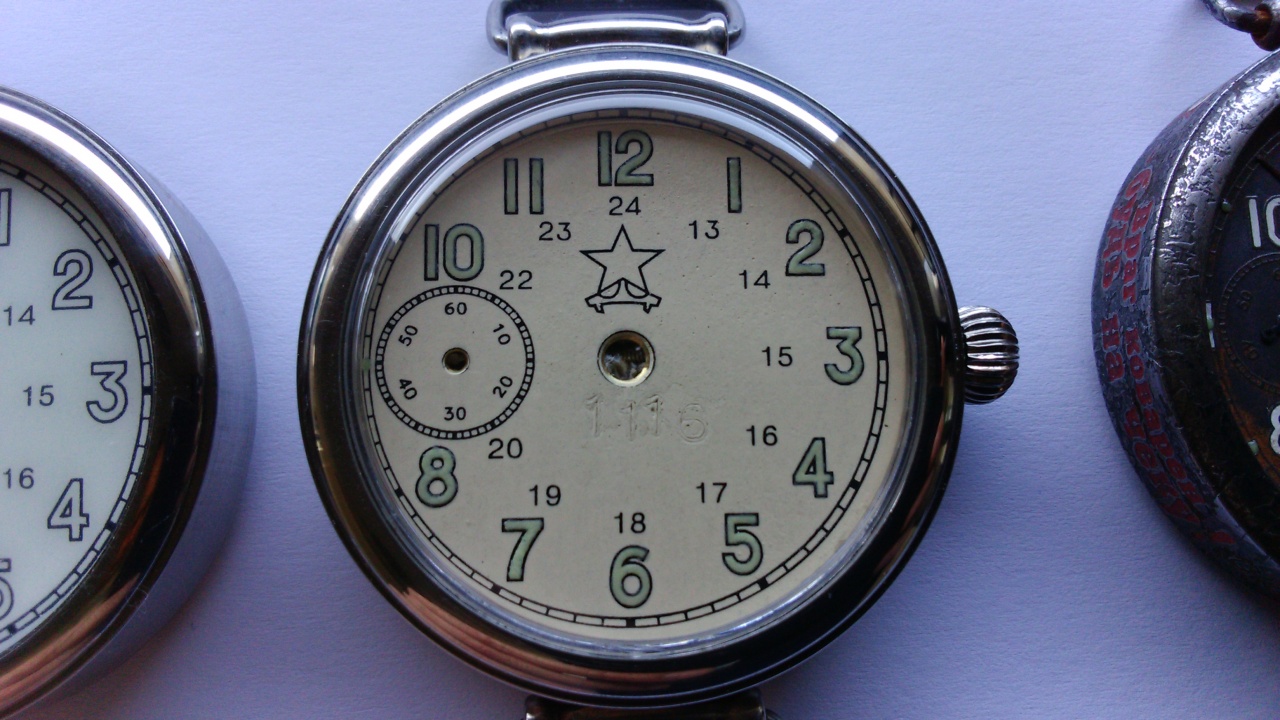

Ну вобщем то финал эксперемента, те циферблаты которые мне были нужны я сделал. Результатом доволен.
ID:	1334615   Нажмите на изображение для увеличения
ID:	1334616   Нажмите на изображение для увеличения
ID:	1334617   Нажмите на изображение для увеличения
ID:	1334618   Нажмите на изображение для увеличения
ID:	1334619   Нажмите на изображение для увеличения
ID:	1334620   Нажмите на изображение для увеличения
ID:	1334621   Нажмите на изображение для увеличения
ID:	1334622   Нажмите на изображение для увеличения
ID:	1334624   Нажмите на изображение для увеличения
ID:	1334625   Нажмите на изображение для увеличения
ID:	1334626   Нажмите на изображение для увеличения
Эти 9 пользователей сказали Спасибо! Januar1973 за это сообщение:
and8 (29.04.2016), Desertboy (03.05.2016), evvgo (18.03.2016), Javier (18.03.2016), krylov3 (08.03.2017), NotaryX (19.03.2016), pitbrit (22.08.2022), Sakibekov Ruslan Aktau KZ (29.05.2016), Strong (18.03.2016)
  #28
Старый 18.03.2016, 23:43
Адрес: Moscow, RU
Сообщений: 3,281
Выглядит отлично

Скажите, в какой момент Вы вырезаете круг из заготовки? После полного остывания или нагретой, пока эмаль ещё мягкая? Просто на одном из ваших фото эмаль прямо ломается и я не могу представить, что под ножницами не происходит того же...
  #30
Старый 07.09.2016, 16:18
Stariychas Stariychas вне форума
Регистрация: 26.06.2012
Сообщений: 332
Сказал(а) спасибо: 19
Поблагодарили 108 раз(а) в 85 сообщениях
Ну а если сначала сделать подложку - круг, а потом положить эмаль
