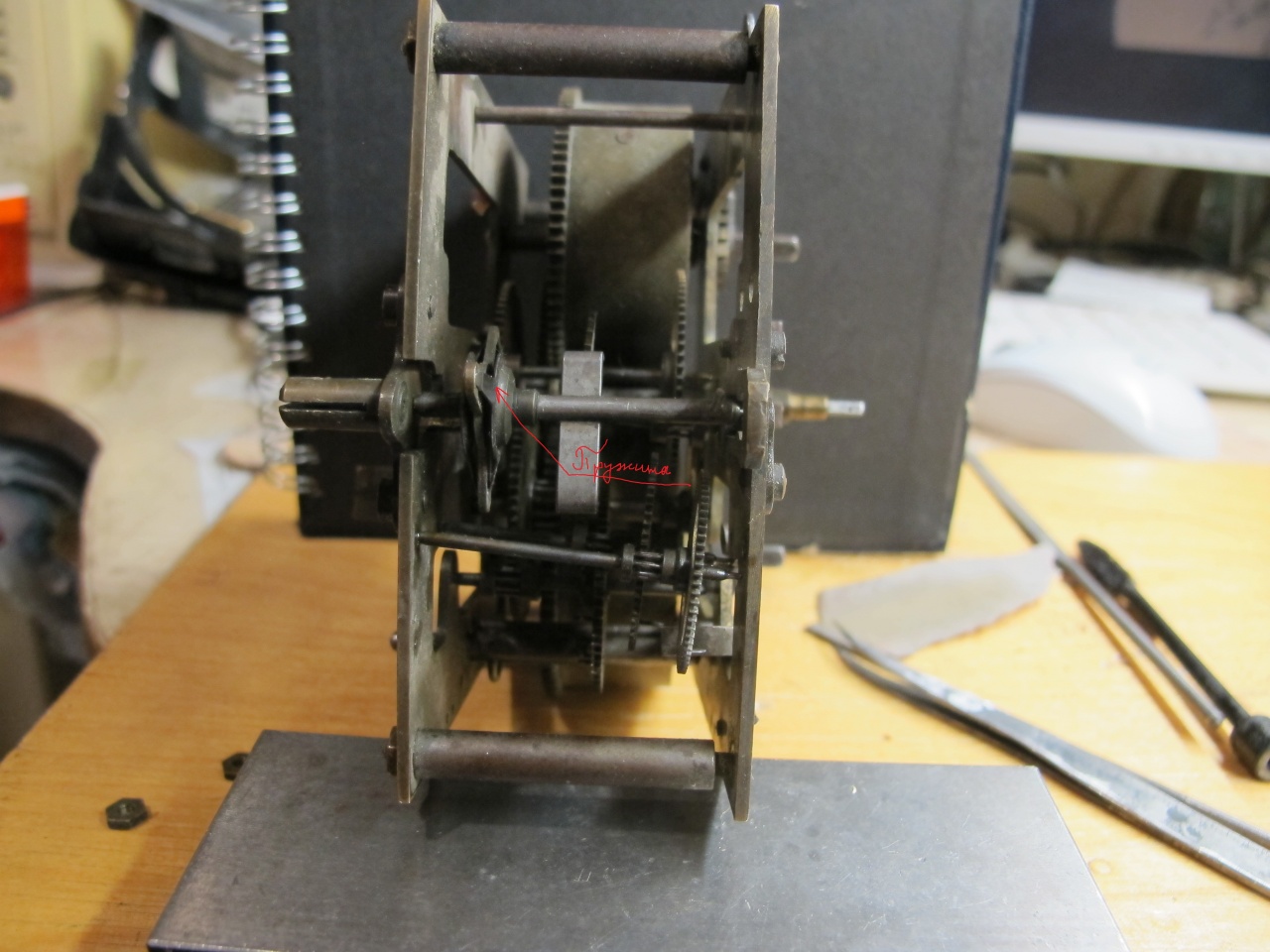

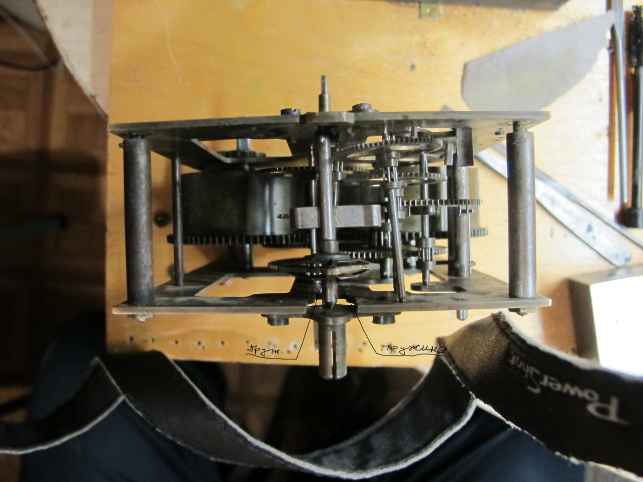

эти пружины

Сообщение от vmaamd Посмотреть сообщение
эти пружины
А.. эти пружинки...можно разобрать и подогнуть, если очень хочется. Суть этого узла - поводок маятника, который закрепен на оси анкерной скобы должен сравнительно туго, но поворачиваться - проверьте.может он у вас болтается свободно, хотя, ИМХО, там все в порядке.
Вы сами не сделаете, пусть мастер продолжит процесс (если есть у него мастерская - то вообще не вижу проблем). Ваше дело повесить на стену и заводить раз в неделю и наслаждаться тиканьем и боем.

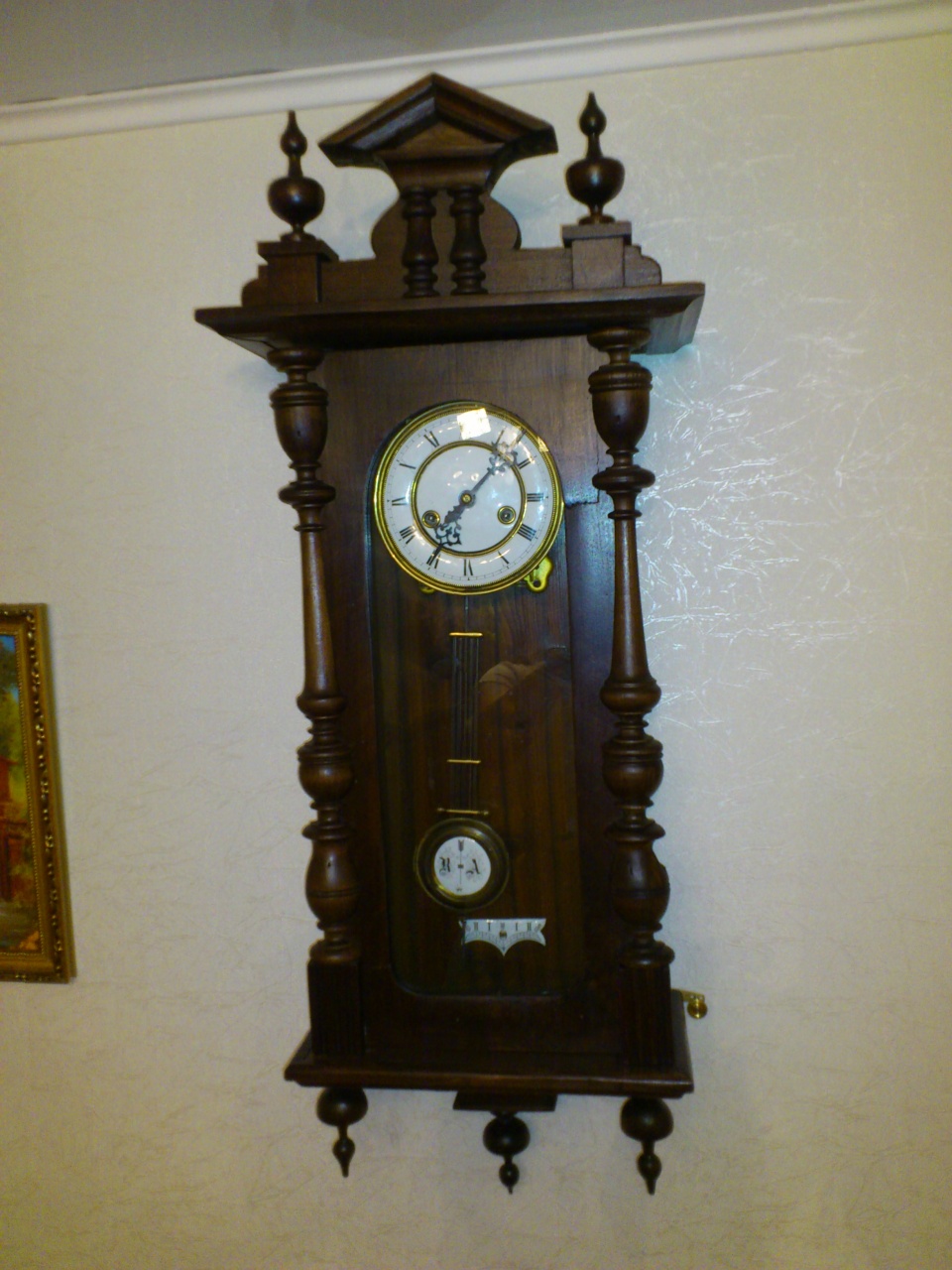

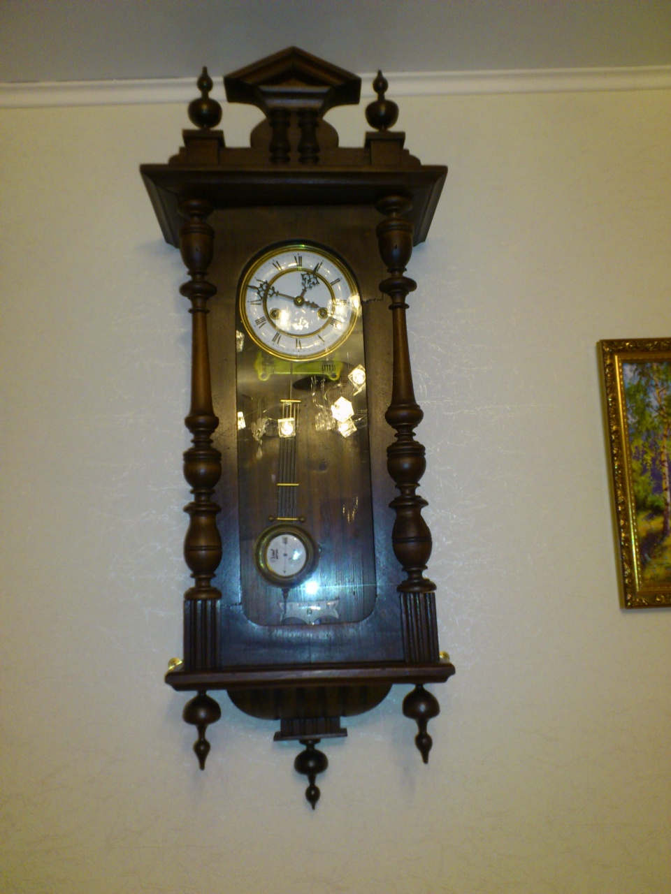

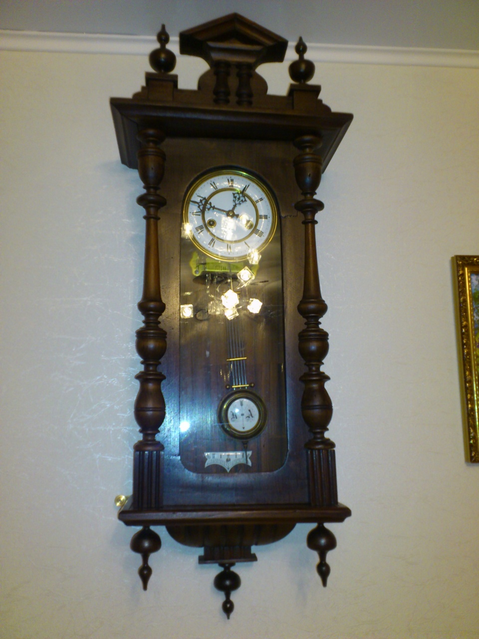

еще вопрос к знатокам! на фото часы после первого неудачного ремонта - пока еще ходили
1. не высоко ли задрата линза маятника? - "чюдо мастер" сказал что это из-за пендельфедера, его сделали слишком длинным и чтобы выставит точный ход он его задрал слишком высоко - по другому никак
2. не слишком ли большая амплитуда колебания маятника? на фото вышло так, а при ходьбе средняя спица немного выходила за края белой шкалы - это нормально?
3. что регулируется выдвиганием крайних и средних спиц из линзы маятника и изменением положения латунной пластинки в центре спиц по вертикали?

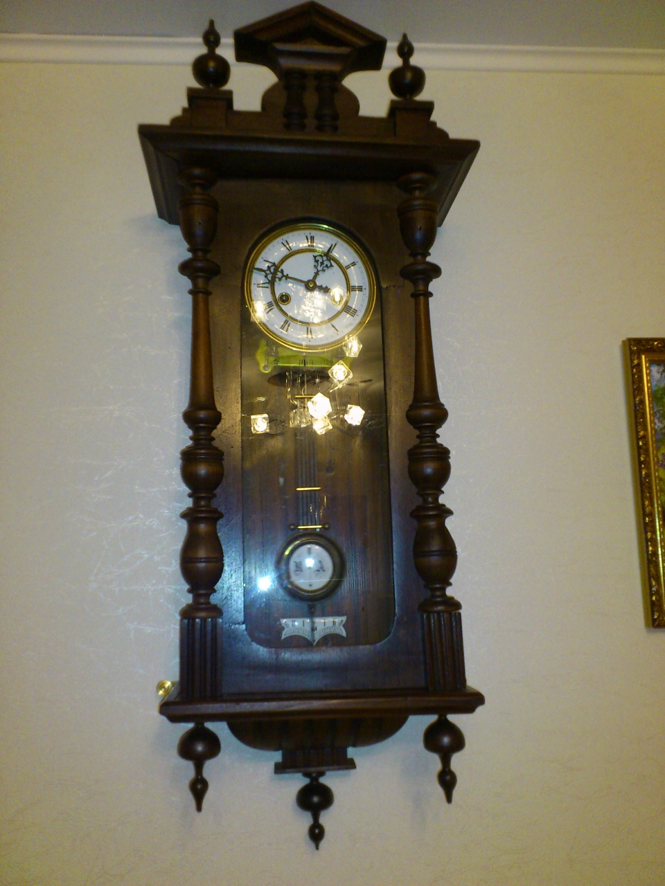

фото с еще большей амплитудой
Добрый день.
1. Линза маятника находится в приемлемой зоне и её положение не выглядит уродливым.
2. Амплитуда немного великовата, но это легко поправимо регулировкой положения анкерной скобы. Мастер должен знать как это делается.
3. Крайние спицы не позволяют линзе маятника свободно вращаться на центральной спице, а в целом их положение, а так же положение латунной пластины влияют в основном на внешний вид маятника.
На параметры хода они влияют очень мало.
