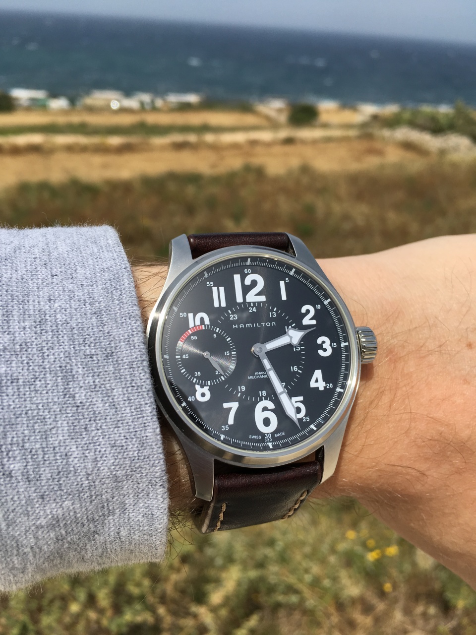

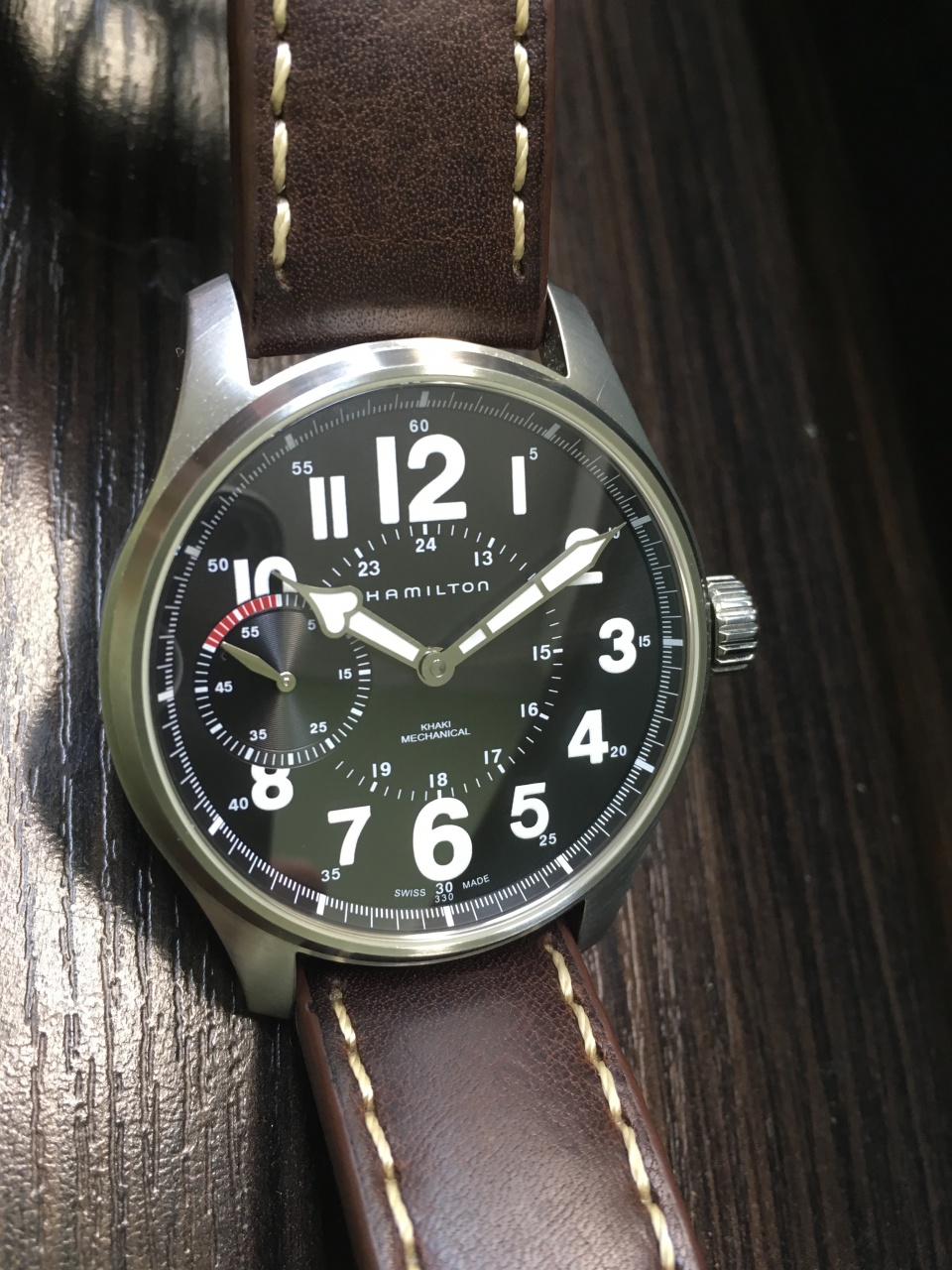

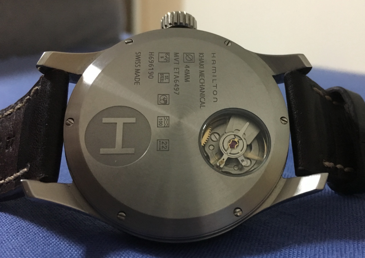

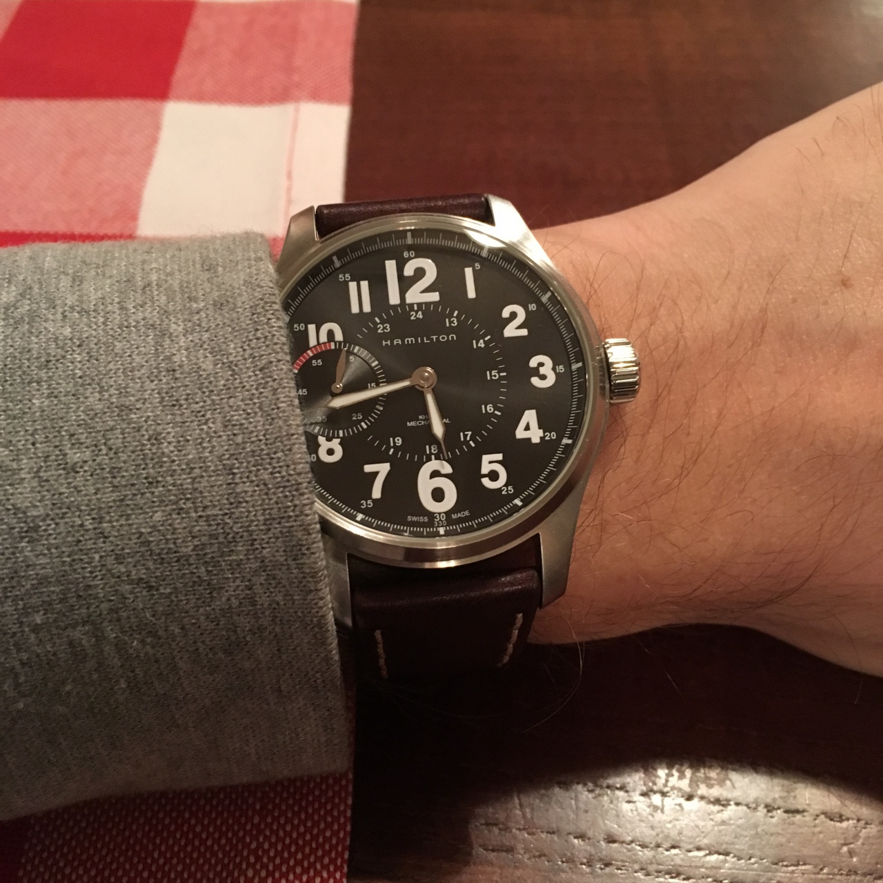

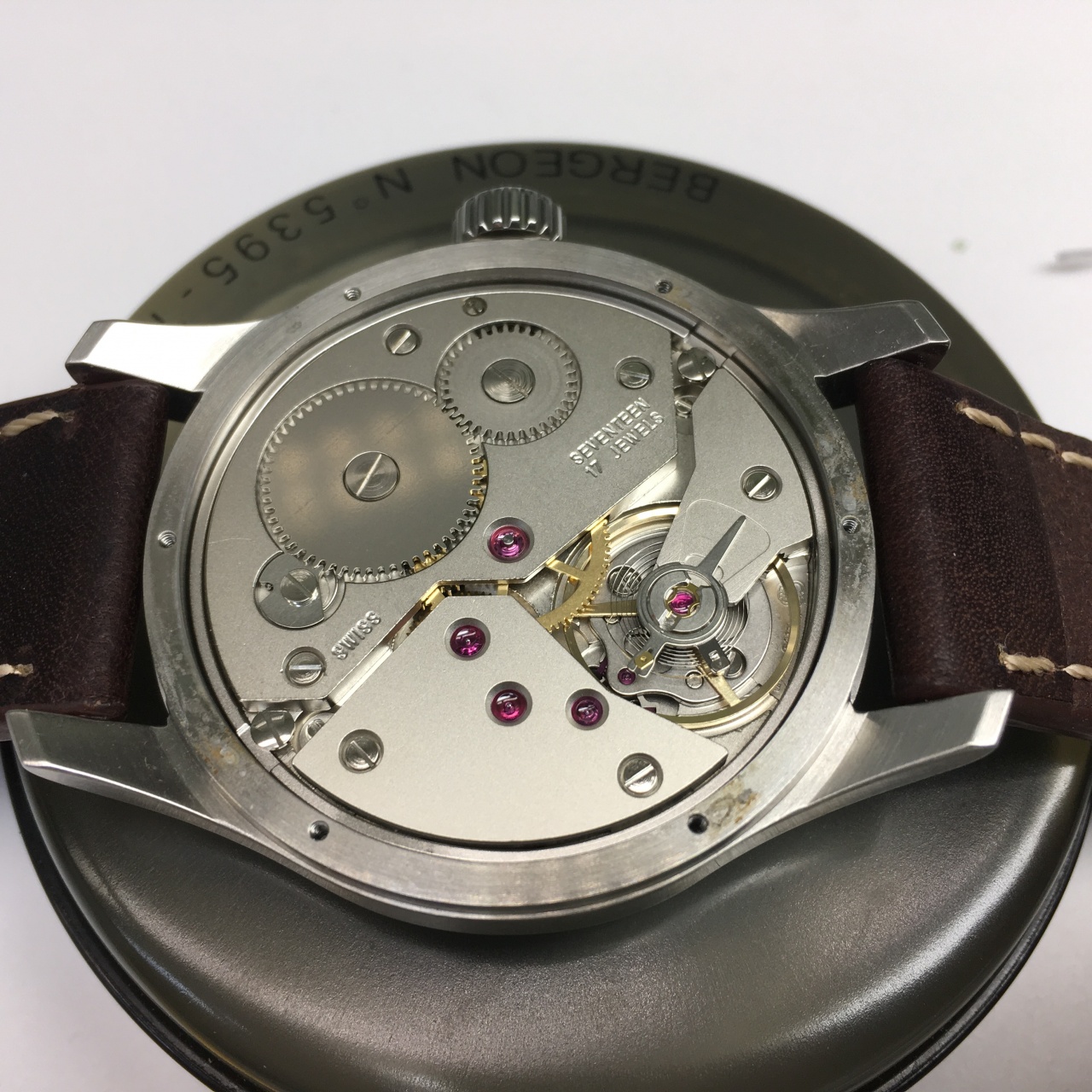

Сам недавно приобрел эту модель (H696190).
Радует, что внутри без пластика, механизм закреплен в металлическом кольце.
Механизм довольно неплохо настроен, небольшая позиционная погрешность, особенно беря во внимание медленные 18000 пк/ч
Узел заводного вала (вал+заводной триб+кулачновая вуфта) и заводное колесо промыл и смазал смазкой Molykote DX
имхо, детали были почти сухие или совсем сухие, а они тем не менее самые нагруженные
в остальном нареканий по смазке нет

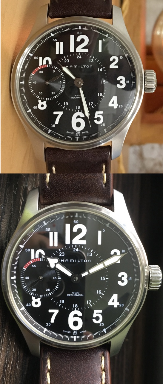

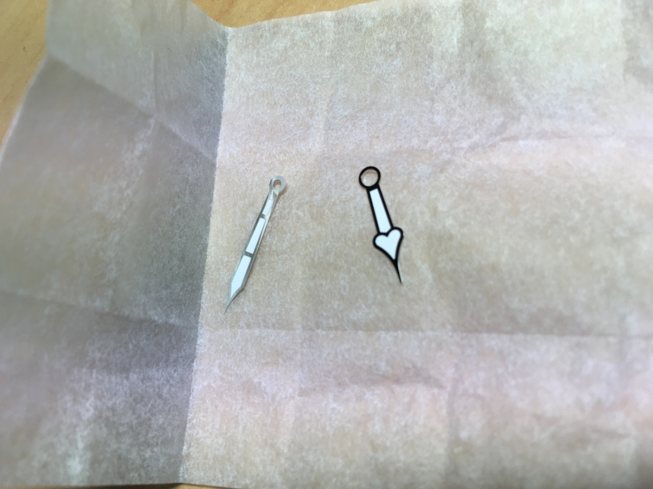

поменял стрелки, т.к. оригинальные казались мелкими

Вот кстати да! Такое ощущение, что специально поставили короткие стрелки, которые вызывают дисгармонию, при достаточно хорошем милитари-дизайне

Сообщение от RD_tech Посмотреть сообщение
У Hamilton есть такой дизайнерский "косяк", ставят регулярно не пропорционально короткие стрелки на милитари модели, что на маленькие корпуса, что на крупные. Из 44 мм, хорошие, соответствующие дизайну и размерам корпуса, стрелки только на этой модели, остальные - не доросшие уродцы, от 42 мм.
Такие бы ставили и проблем не было...

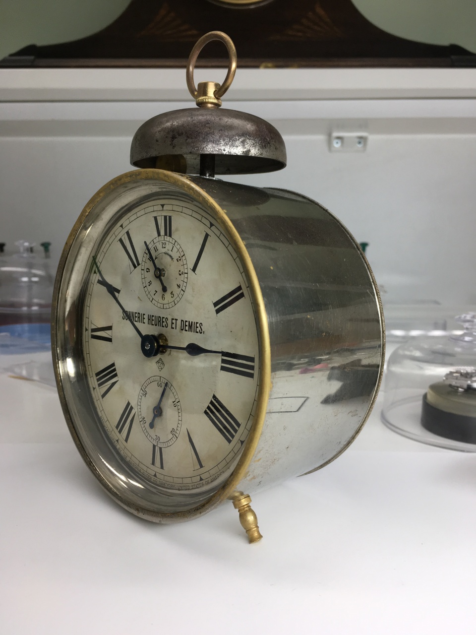

Радует что внутри нет пластика и выглядит всё в полном соответствии так сказать. За фото внутри отдельное большое спасибо, в интернетах сколько ни искал, так и не нашел.
p.s. А что за будильник за заднем плане на втором фото?

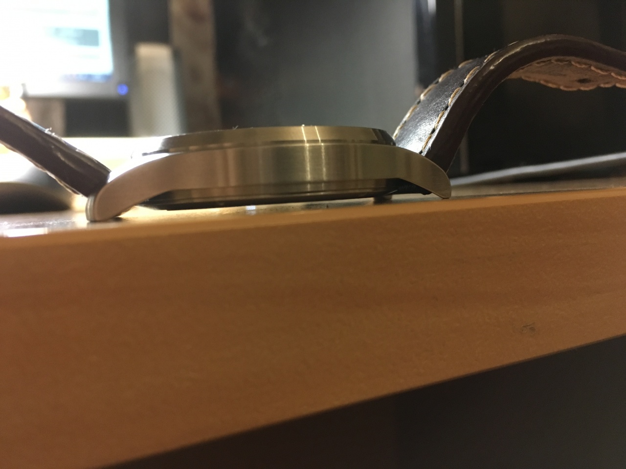

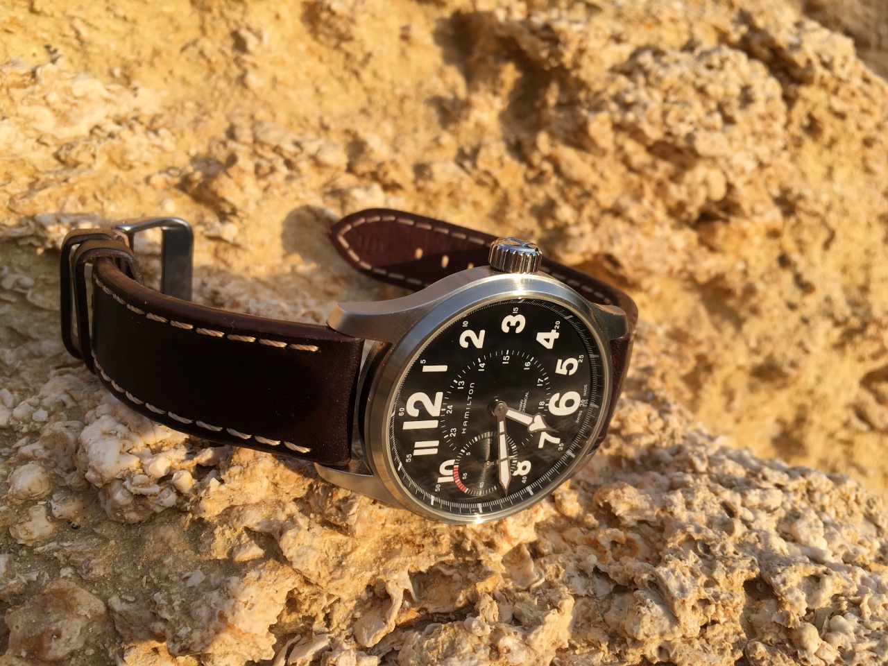

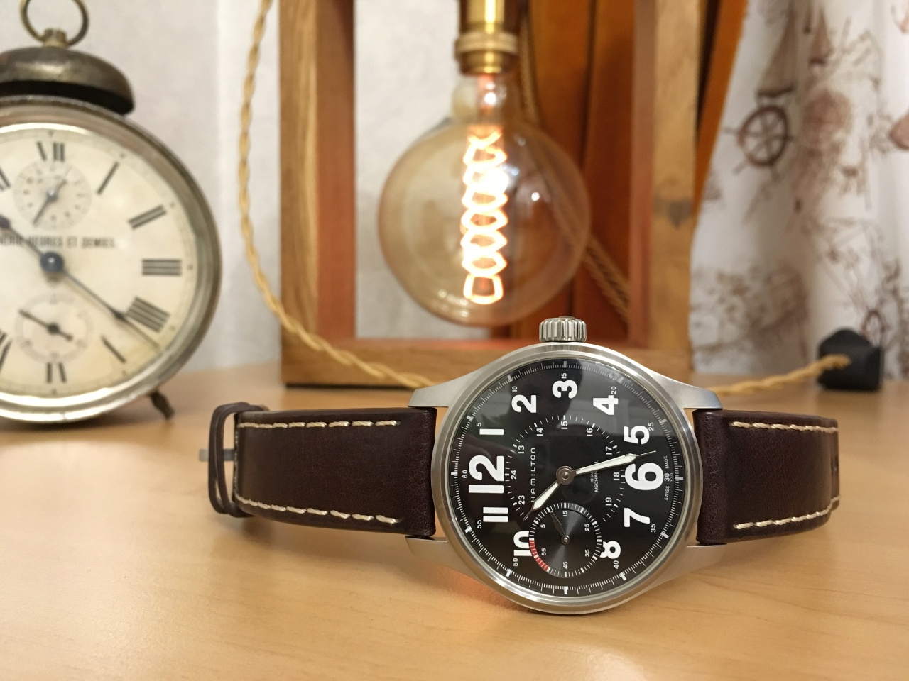

считаю довольно ценной особенность корпуса, будучи положенным на плоскую поверхность, опираться на нее концами ушек, а не крышкой:
благодаря этому крышка не царапается

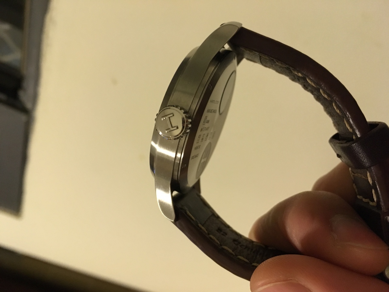

головка ухватистая, удобно заводить, и сделана очень качественно для часов из этой ценовой категории, при этом она не давит на запястье
головка имеет внутри два сальника и сидит на довольно мощной резьбе 1,2мм
ну и немного о недостатках:
верхнее ребро безеля собирает мелкие забойчики
стеклу явно не помешал бы антиблик

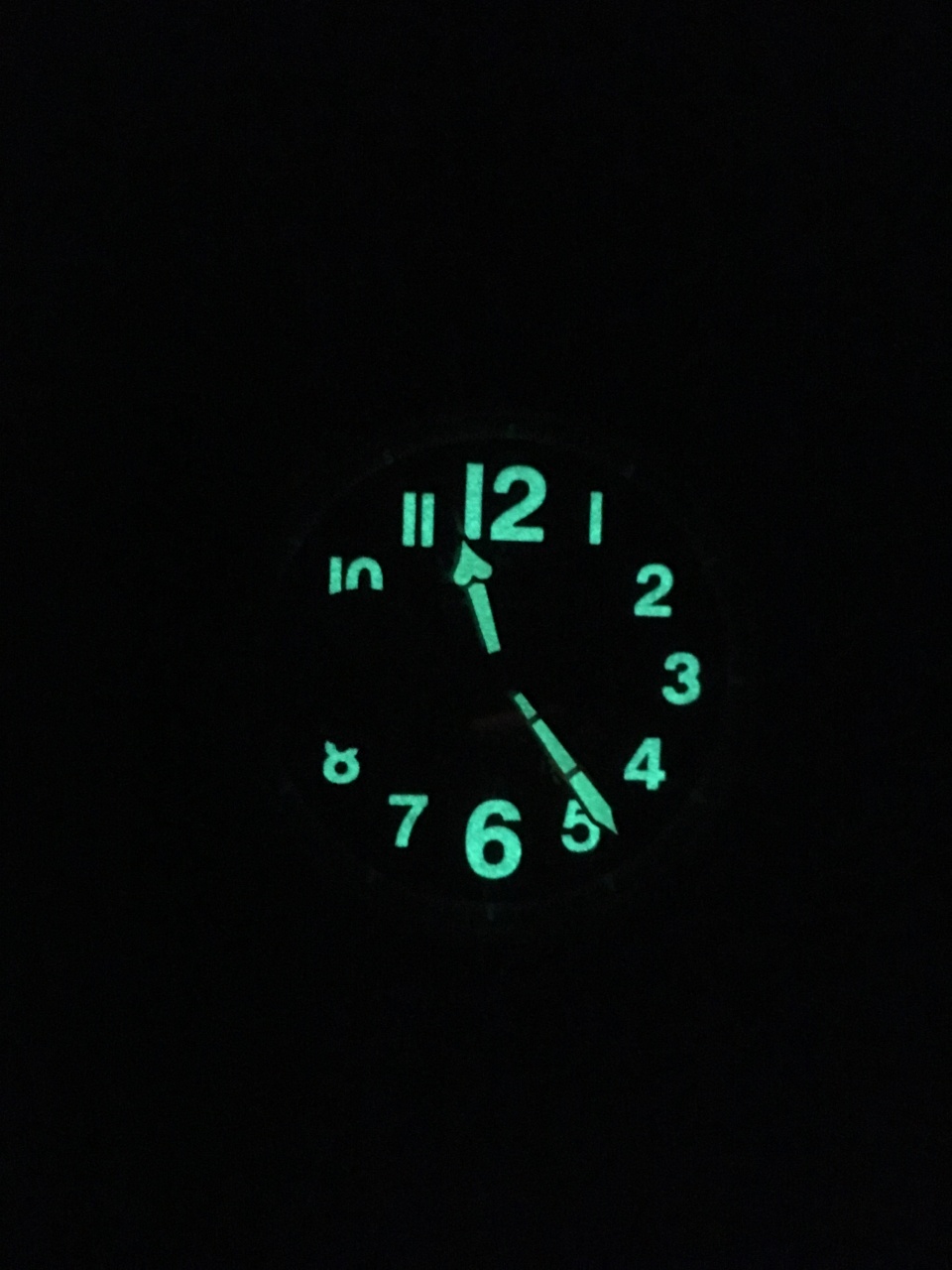

люм мог бы быть и получше (с такими огромными цифрами часы светили бы как фонарь), хотя на читаемость в сумерках не жалуюсь

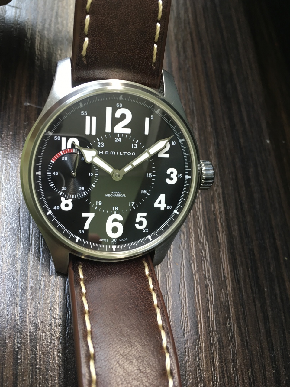

в общем часами доволен и абсолютно уверен в них, что они не подведут

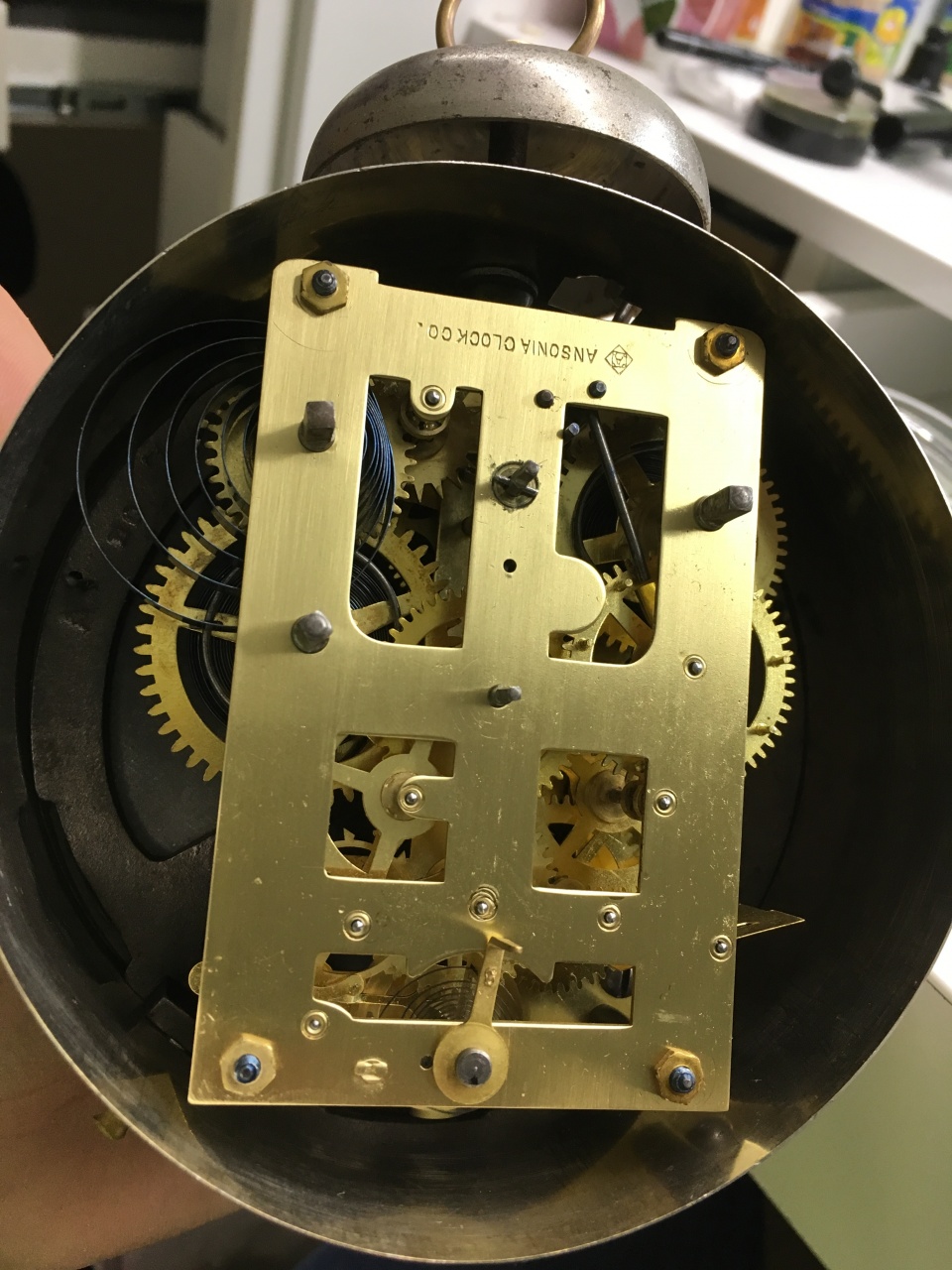

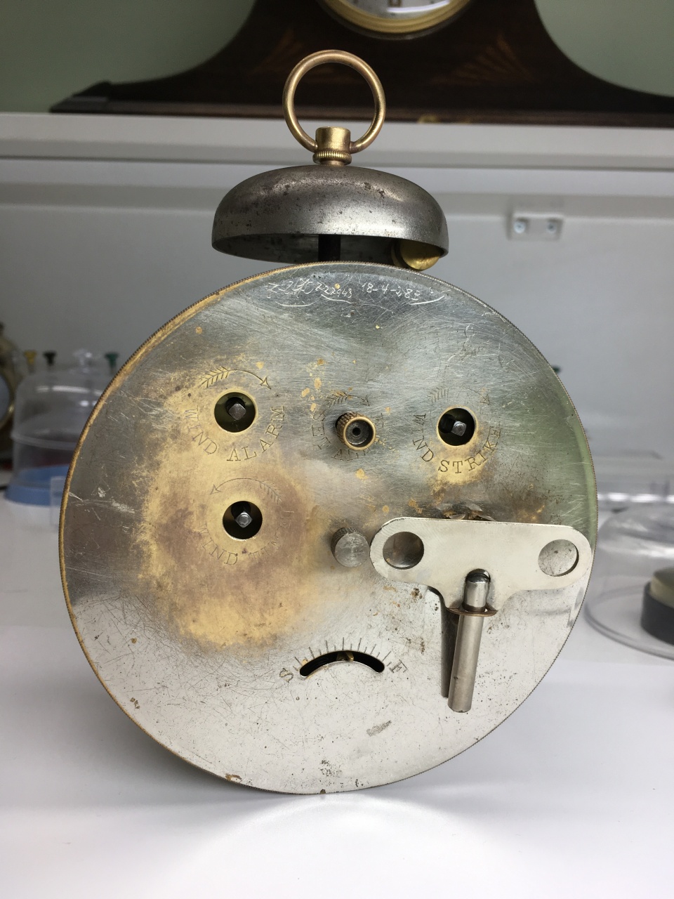

Сообщение от Mechanic Посмотреть сообщение

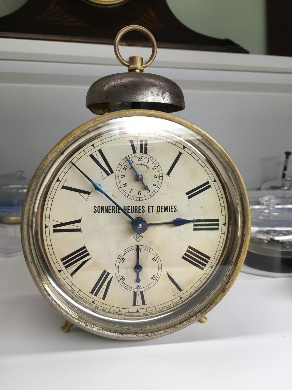

Ansonia Clock Co, New York, USA, c получасовым боем, перебран и отдан владельцу
