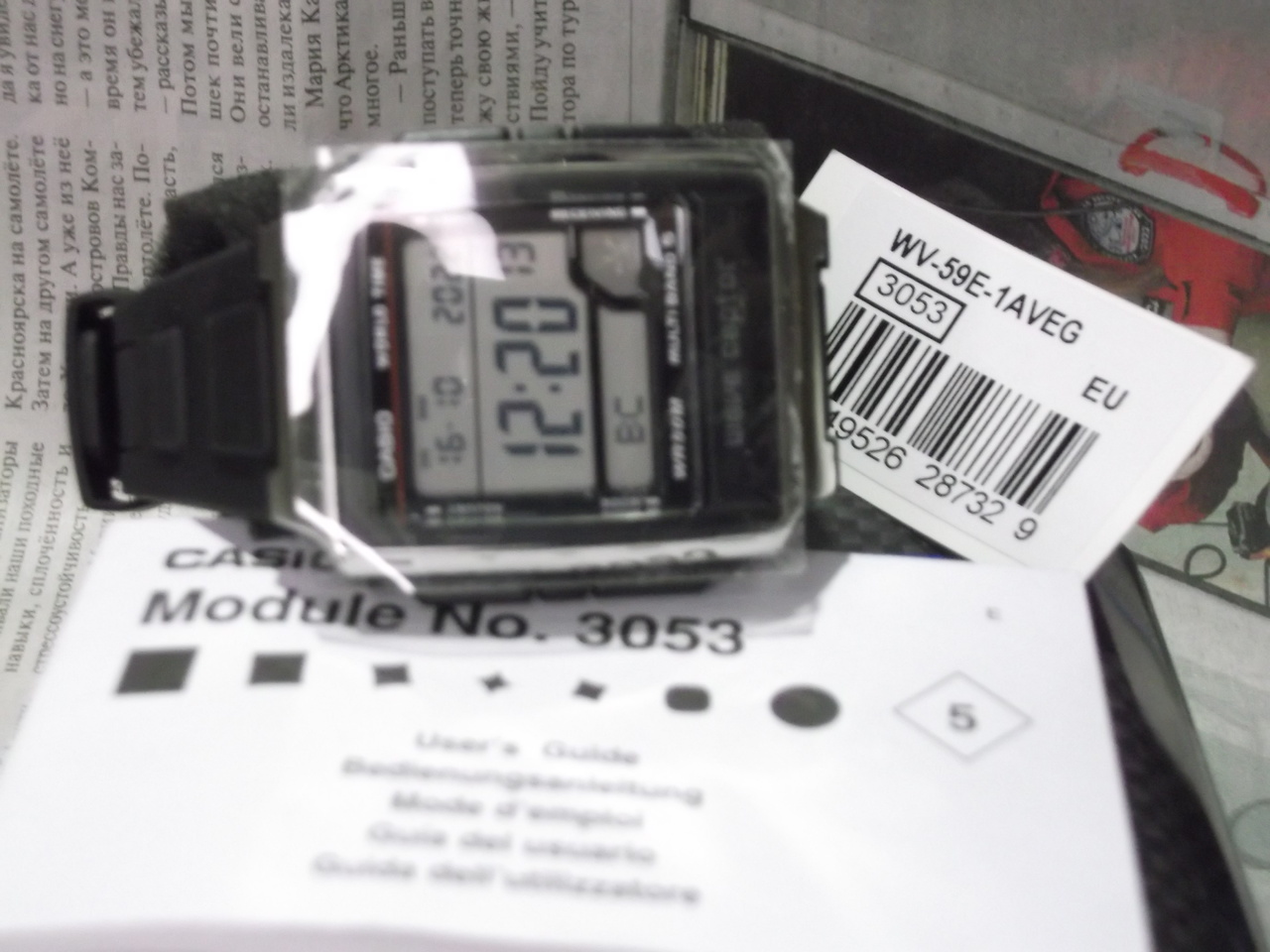

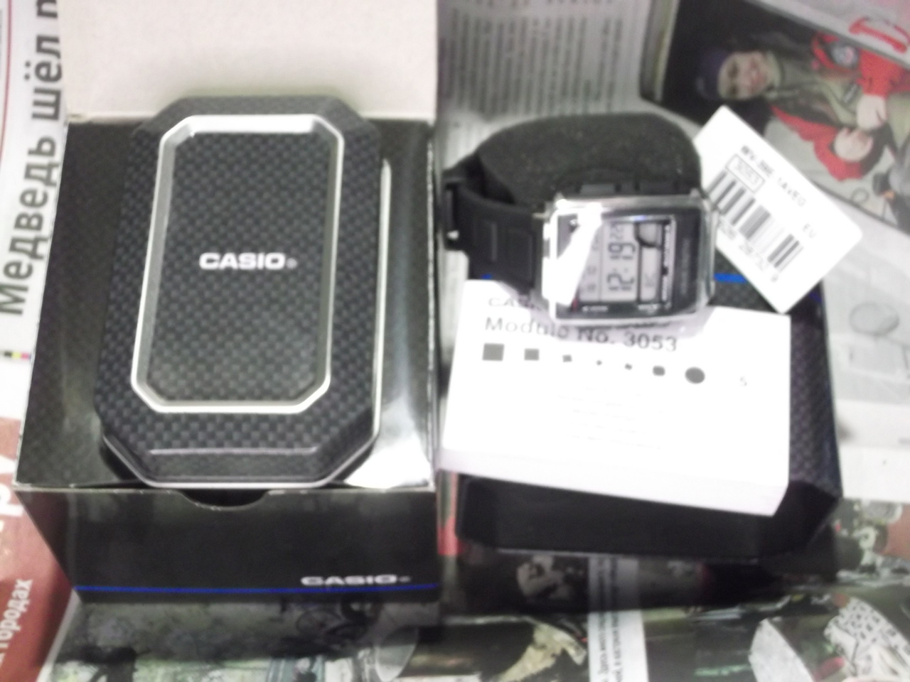

Прикупил по случаю у неофициалов из остатков Casio Wave Ceptor WV59E-1AVEG за 5180 руб.
Никогда не имел дело с радиосинхронизацией, скачал русскую инструкцию к ним и доп. материалы у Alltime/
Почитываю этот форум, набираюсь опыта.
