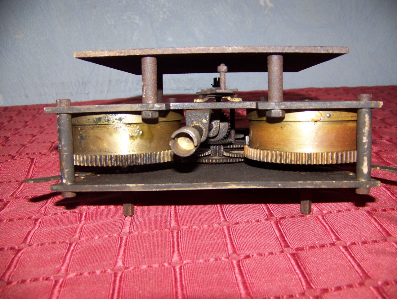

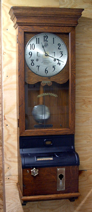

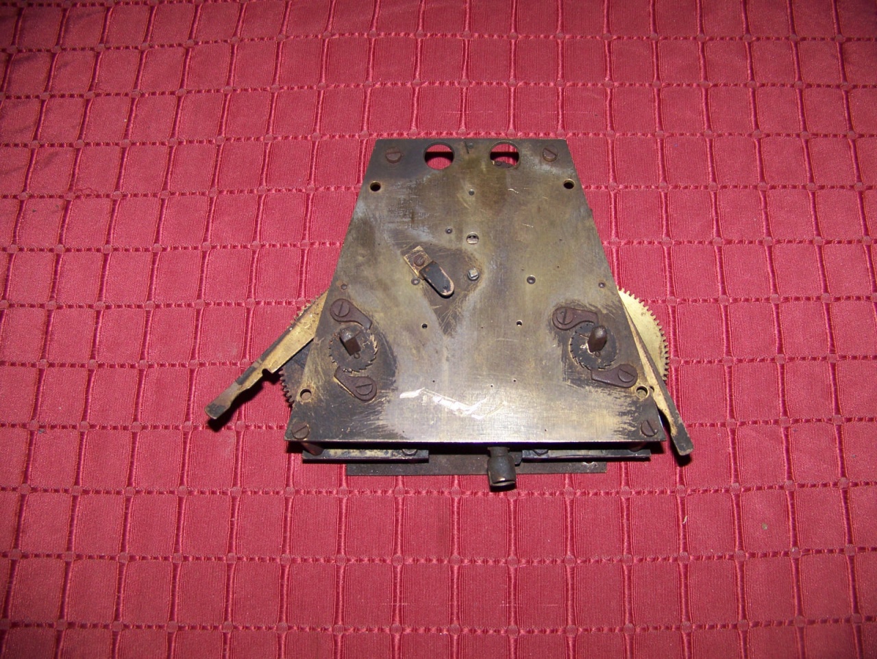

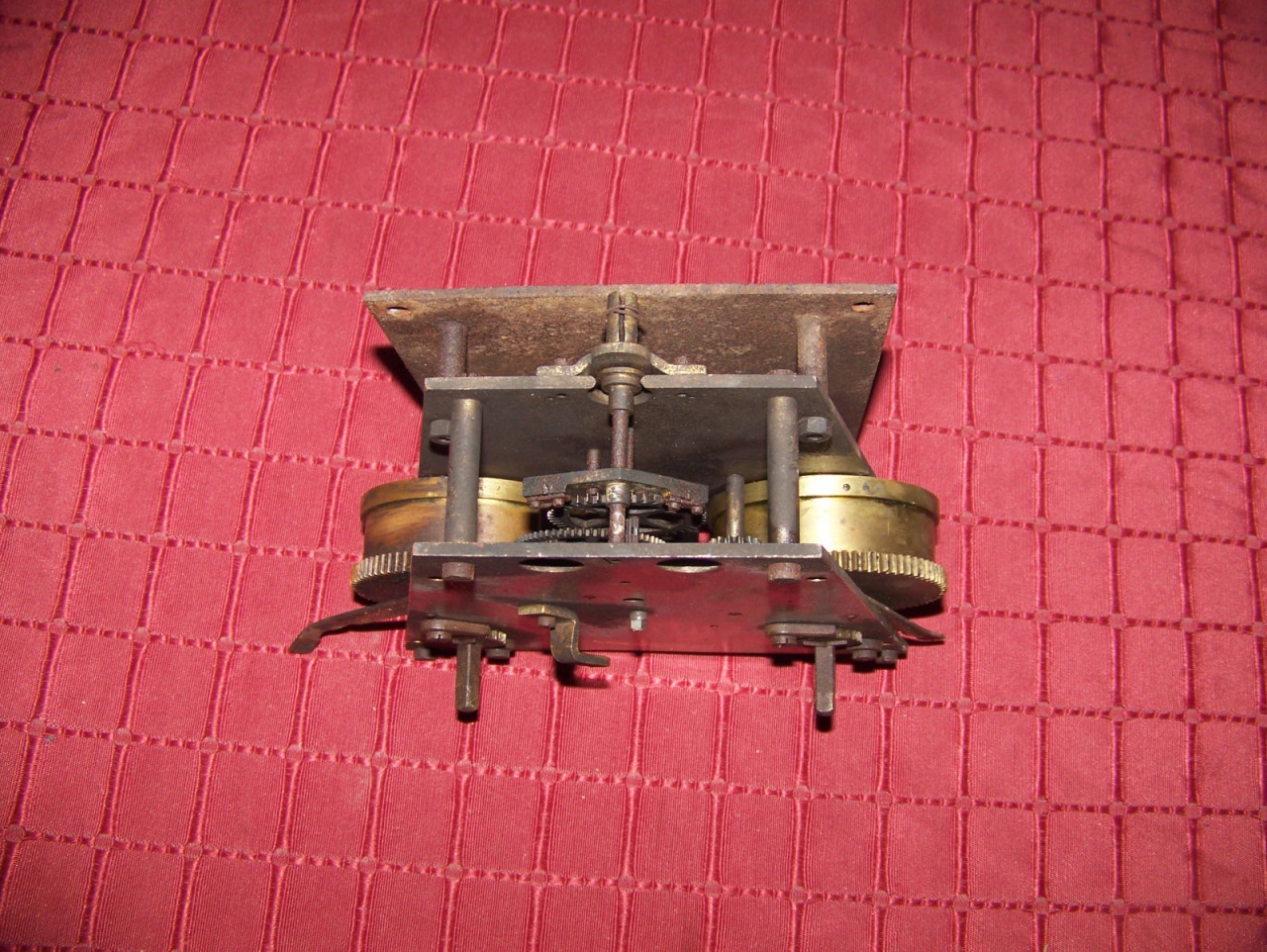

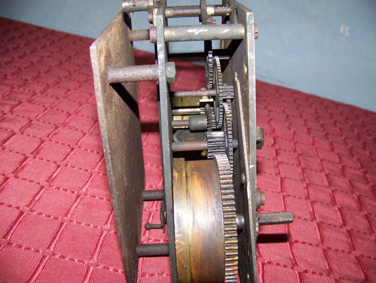

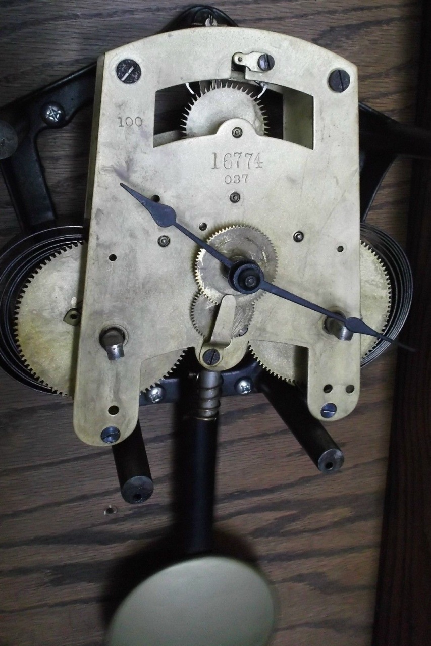

именно часы с компостером, маятниковые
там мощный двухбарабанный механизм с ходом грахама, от которого идет карданный привод к этому самому компостеру
вот например
я же выкладывал ссылку на то, как выглядит такой механизм

ведь ТС нужен именно мощный механизм, который с уверенностью будет вращать стрелки
мне кажется, такого типа механизмы должны подойти
можно искать по словам Time Recording Clock
Да, на вид то что надо! Буду смотреть на ebay, прицениваться, спасибо.

Мне думается, можно использовать механизм настенных часов, ОЧЗ с длинным маятником, например. Усилить узел осей стрелок, стрелки выполнить с противовесом (для балансировки), маятник сделать не стандартный, гораздо длиннее, нижняя часть лёгкая, имитирует линзу, а главный вес маятника скрытно располагается выше. Гонги заменить на колокольчики (ящика нет, гонги не звучат). 40-45 см стрелки, не так уж много для лёгкого пластика оформленного под металл....

сомневаюсь, что мех от настенных ОЧЗ потянет
да и некрасивый он
даже если стрелки будут полностью уравновешены, у них останется большой момент инерции
механизм ведь не движется непрерывно
при каждом импульсе механизму надо разгонять эти стрелки

я знаю что это за часы
это часы 2-го часового завода, потом их начал выпускать Орловский часовой завод
как раз механизм от таких у меня в ремонте
он реально небольшой и не мощный, да и часы небольшие, это вам по фото показалось, что они большие

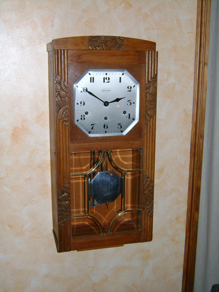

имхо, лучше вам завязать с идеей всунуть механику в эти дизайнерские часы, и поставить кварц
или купить хорошие старые настенные часы, например Vedette с четвертным боем в стиле Ар-Деко
