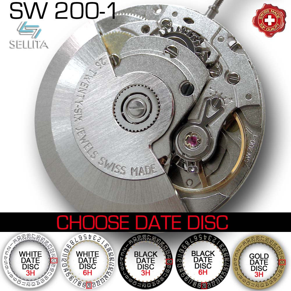

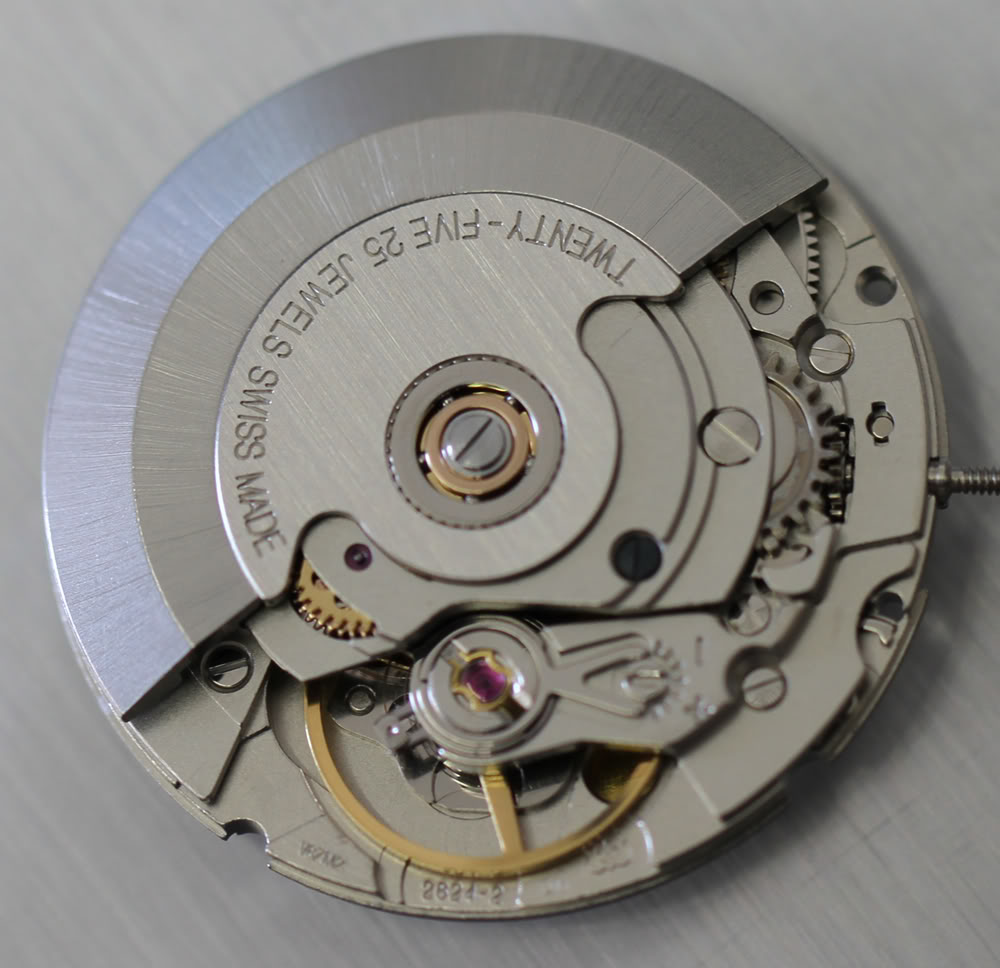

Сообщение от teok Посмотреть сообщение
Как это определить до покупки?
У Эты 2824 25 камней, у Селлиты 26 камней
количество камней написано на роторе автоподзавода механизма
еще внешний вид подшипника автоподзавода отличается
ЕТА
Селлита
Эти 3 пользователей сказали Спасибо! Dima343 за это сообщение:
Dm.Sheen (20.11.2015), Martello (20.11.2015), teok (20.11.2015)
