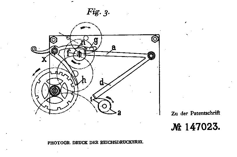

Сообщение от Вита Посмотреть сообщение
Имеются настенные часы с надписью на механизме "DRGM D.R.PATENT 147023" - и также какой-то знак в виде буквы "В" - подскажите у кого какие соображения !!! Заранее благодарен ...
у меня тоже часы с таким номером147023,что это может значить?

Сообщение от Сергей В Посмотреть сообщение
у меня тоже часы с таким номером147023,что это может значить?,
Это означает, что под номером 147023 в Немецком патентном бюро, был зарегистрирован патент на этот механизм.
То есть это не номер механизма.

Сообщение от vasilij_8 Посмотреть сообщение
Совершенно верно, но не на весь механизм, а на механизм боя с счетным колесом, расположенным на передней платине механизма. Патент (см картинки) был зарегистрировал в декабре 1902 года на имя Эрхарда Шленкера, наследника Йоханесса Шленкера (который был известен как производитель часов с 1822 года и совладельца заводов Schlenker-Kienzle, ( впоследствии просто Kienzle). Именно такие механизмы (с такой формой платин) выпускала фирма Schlenker-Kienzle примерно с 1902 по 1915 годы. Выпущено их таких было около 7 миллионов. К сожалению, кому принадлежит указанная торговая марка с буквой B и молнией я не знаю, хотя она довольно часто встречается именно на таких "кинцлевских" механизмах. Думаю, некая мелкая фирмочка по соседству, перекупившая устаревшее оборудование и/или патент у Кинцле. Встречается и просто надпись о патенте без символа производителя.
Олег.

В принципе, нашлось упоминание о логотипе "BSS", зарегистрированном на имя Erhart Robert Schlenker (тот же, кто зарегистрировал DRP-патент 147023). К сожалению, картинки нет. Возможно, что речь идет как раз о логотипе, указанном выше, букве B и молниях.
Если это так, то все становится на свои места. Дело в том, что Эрхард Шленкер, как я понял, если и имел свою долю в активах компании Schlenker-Kienzle после смерти Карла Шленкера в 1898 году, в то же самое время точно имел свое собственное часовое дело в том же городишке. В бумагах он значится не только изготовителем часов, но и крупным оптовым торговцем, перепродающим часы (1904 год).
