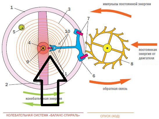

Всё осталось по прежнему, часы идут 3-й день, но упорно отстают где то на час в сутки. Мог ли я к примеру не правильно установить сам мост баланса? Куда то там не попасть, где оно взаимодействует с вилкой? В этом месте где указал чёрной стрелкой. Никуда там не прицеливался, просто поставил, как поставилось и всё, Для меня это тёмный лес.

Ось баланса точно целая? И камни? И ось анкерного колеса. И ось анкера. Если на одной стороне идут нормально...

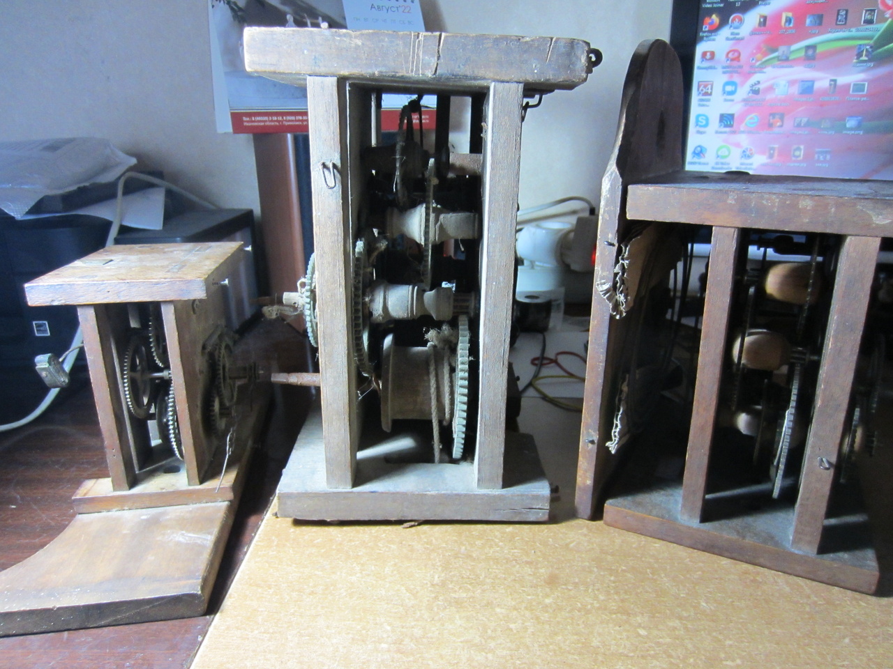

Да кто ж его знает Я с такими дело не имел. Я больше вот по таким "громилам" Мельче я не вижу.
Да и бог с ними, не моё это, значит не моё.

Пусть клиент ищет приставной ход, мое мнение. Точнее, баланс и все остальное. А лучше рабочий механизм. Это как с каютными - смысла брать в ремонт нет.

Пусть клиент ищет приставной ход, мое мнение. Это как с каютными - смысла брать в ремонт нет.
Я ему сразу сказал, посмотрю, но сделаю вряд ли. И так несколько дней с ними а результата нет, единственное что стали идти и всё.
Сообщение от fotospeedway Посмотреть сообщение
А в каютных, как я понял, всё та же причина-приставной ход. Хорошо я в одно время не купил такие..
