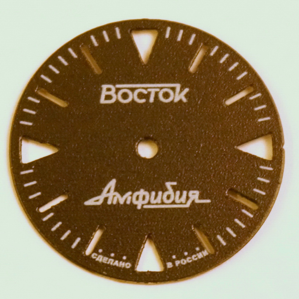

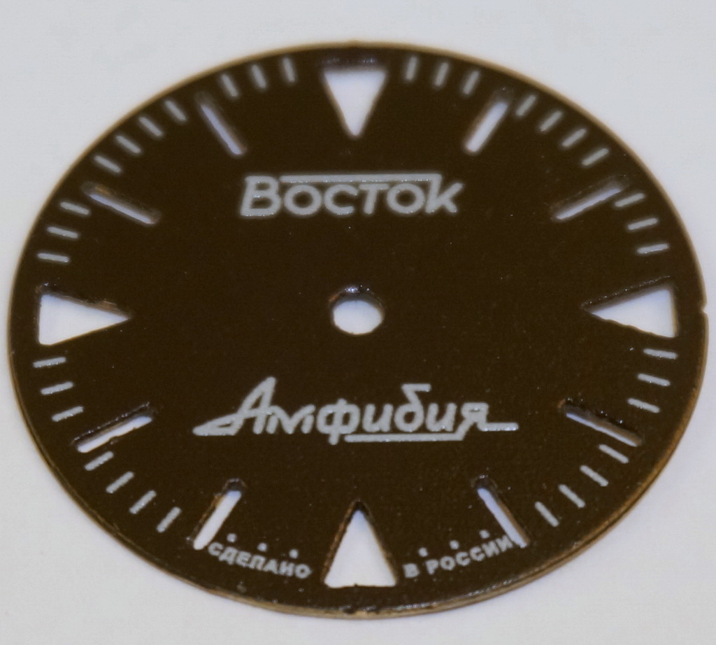

Цифер с грехом пополам таки сваял
Печатал в kristore.ru
Машина у них Roland Versa 12UF
Картинки ниже, в аттаче.
Общее ощущение - получилось лучше, чем в прошлый раз. Паразитных белых брызг нет.
Но печать фон на этих машинах нельзя - получается неровно. Для Амфибии сойдет, но для других моделей может и не подойти.
Матовую поверхность эти машины делать не умеют, только глянец.
Из всего этого следует, что если печатать на УФ-принтере - то только надписи, фон надо готовить отдельно по другим технологиям, хоть банально из баллончика. Ровнее получится.
Люм я тоже сделал, покажу вместе со сравнительными фотками с заводским люмом чуть позже.
Имейте ввиду, что процесс прицеливания сильно зависит от мастерства оператора и вполне может кончиться необходимостью смывать весь циферблат вместе с фоном.
Цена одного готового цифера - 1000 р. Но надо понимать, что это разовая работа тиражом в 1 экземпляр. И плата здесь не столько за сложность работы, сколько за время машины и оператора.
