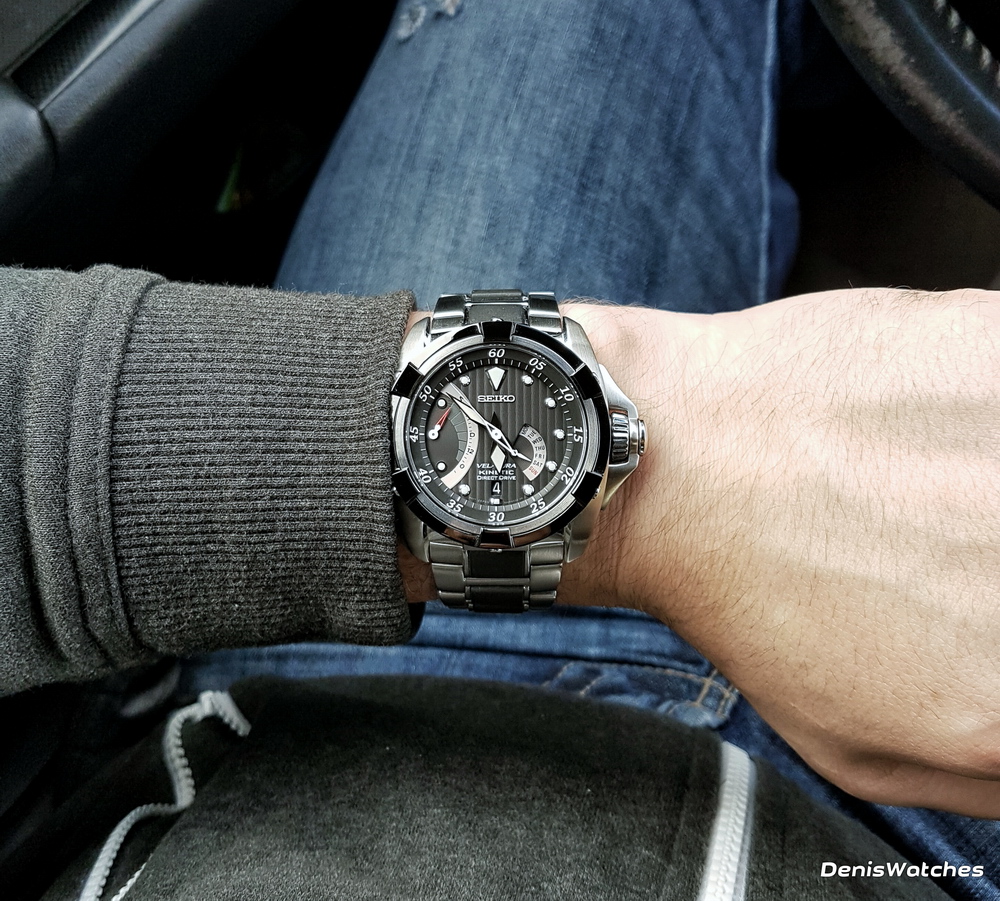

У меня велатура на таком же практически калибре:
Бил-бил(не нравится мне по часам бить) - металлического звука нет, есть упругое тын-нь
