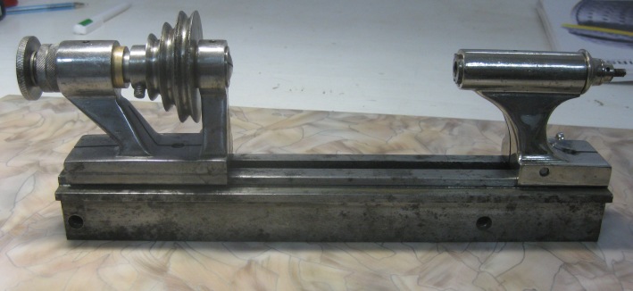

Решил в этой теме спросить что за станок, не могу найти модель и информацию.
Есть еще резцедержатель, чищу предварительно. Не смог разобрать заднюю бабку.

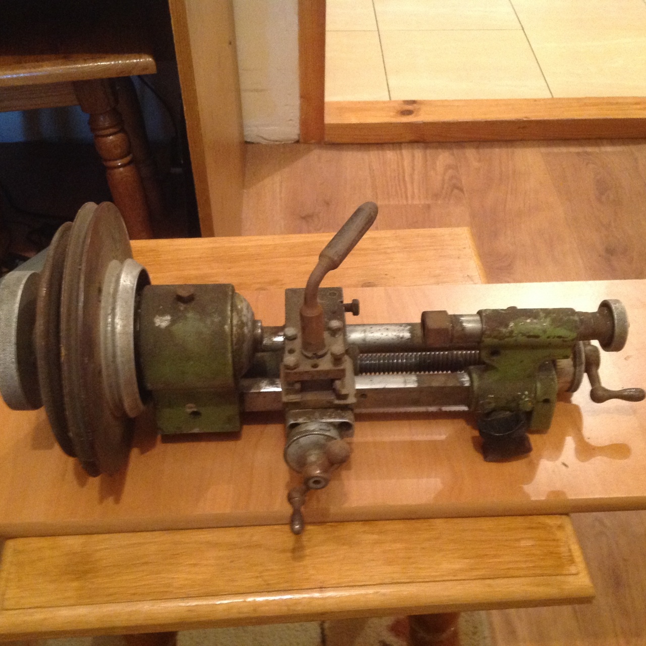

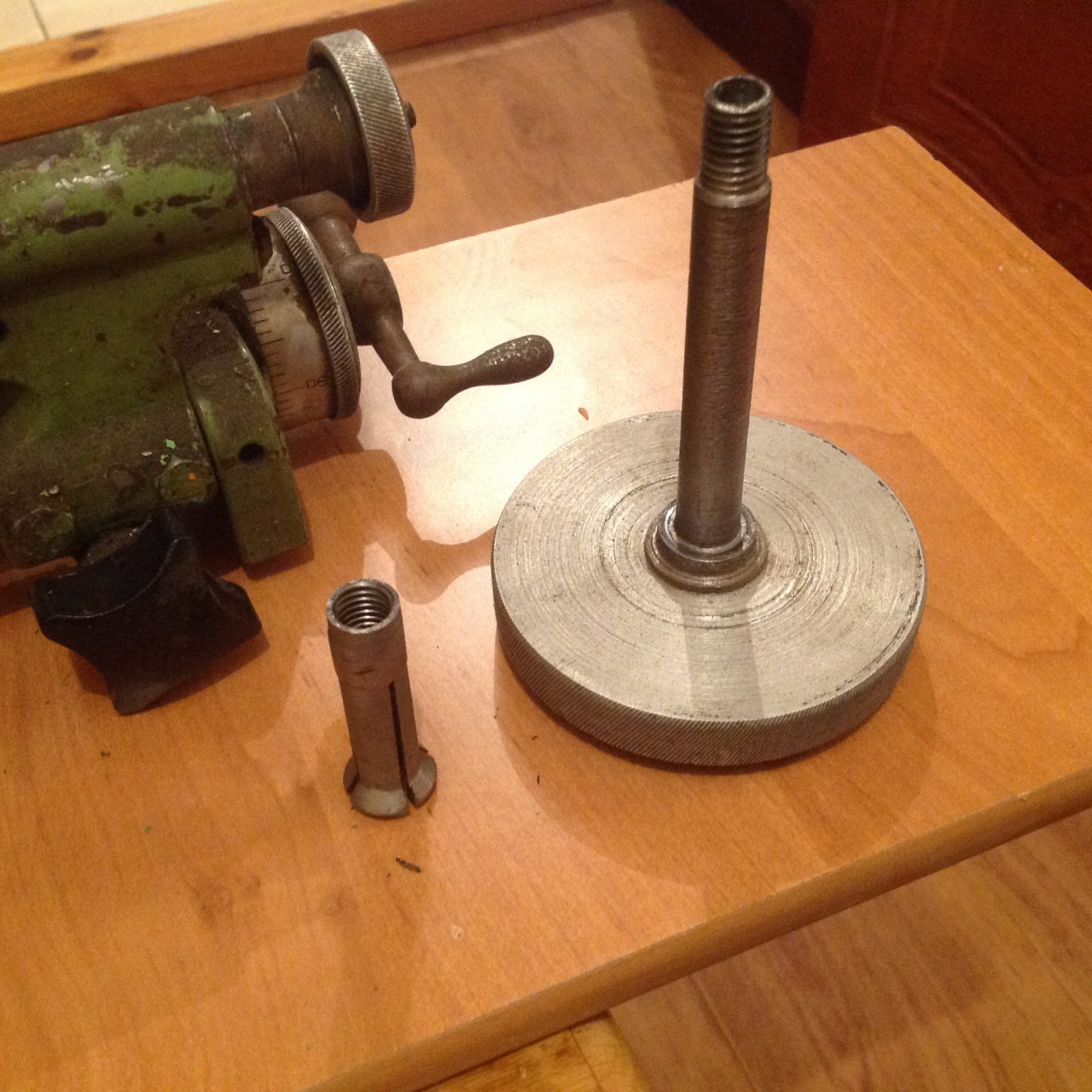

Подскажите модель станка?
Подскажите какая модель станка? И что за цанги с внутреней резьбой?
