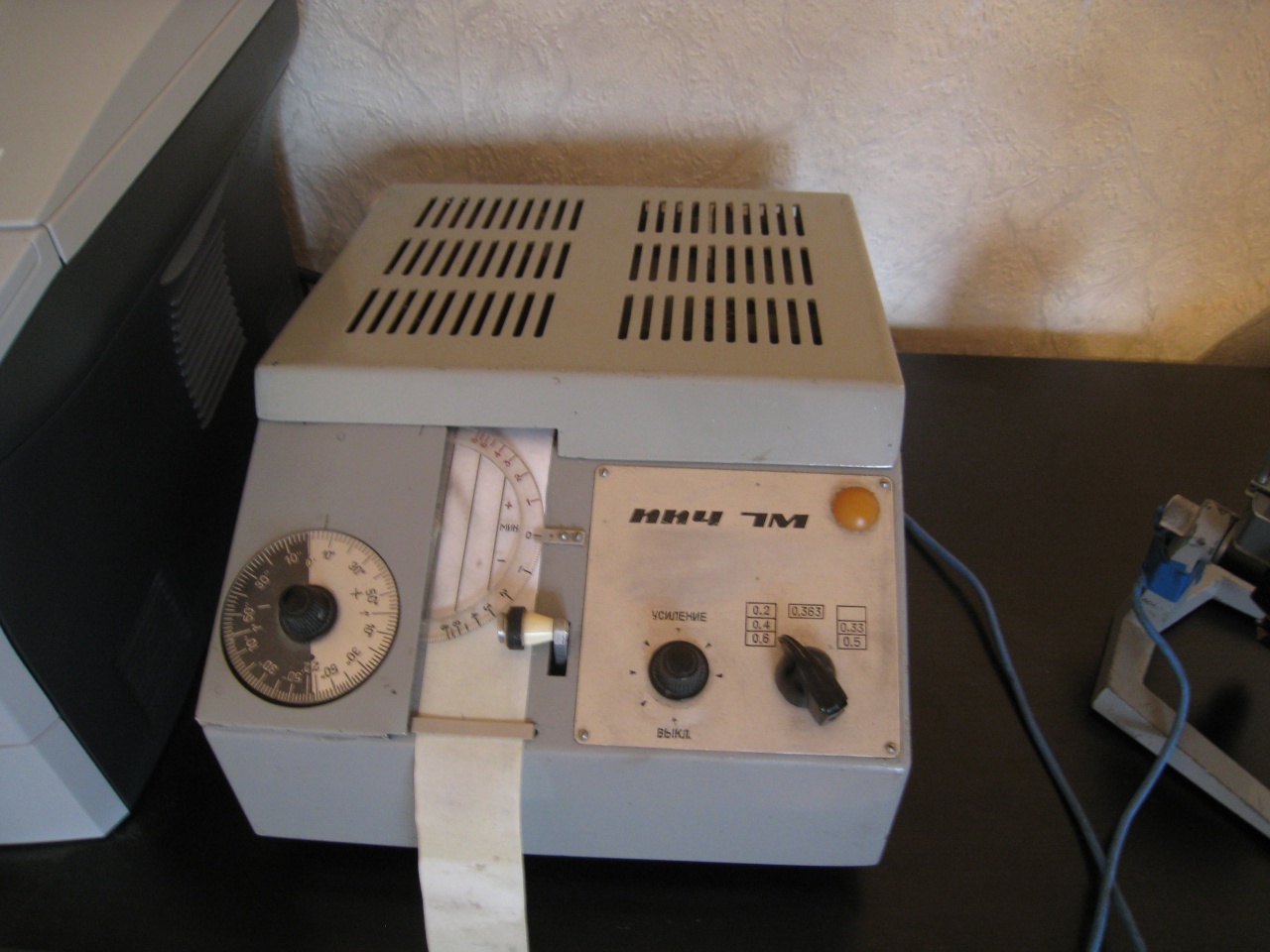

Ну вот купил не новый ППЧ-7М, но вот лента внутри высохшая.
Думаю покупка вазелинового масла, будет сложнее чем покупка ленты на 13 мм(надеюсь размер правильный ).
ID:	304922 Нажмите на изображение для увеличения

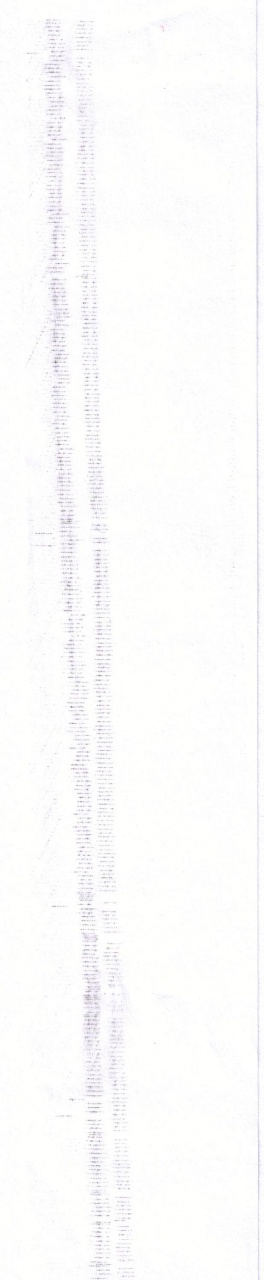

Может подскажите вот тут с машинкой проблема, вместо точек печатает полоски:
Вот не знаю с чем это связанно.

Похоже что агрегат не стучит по ленте, а просто зажимает её.
Там на это "стукалке" есть винт регулировочный, попробуйте поиграться.

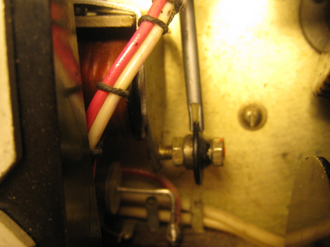

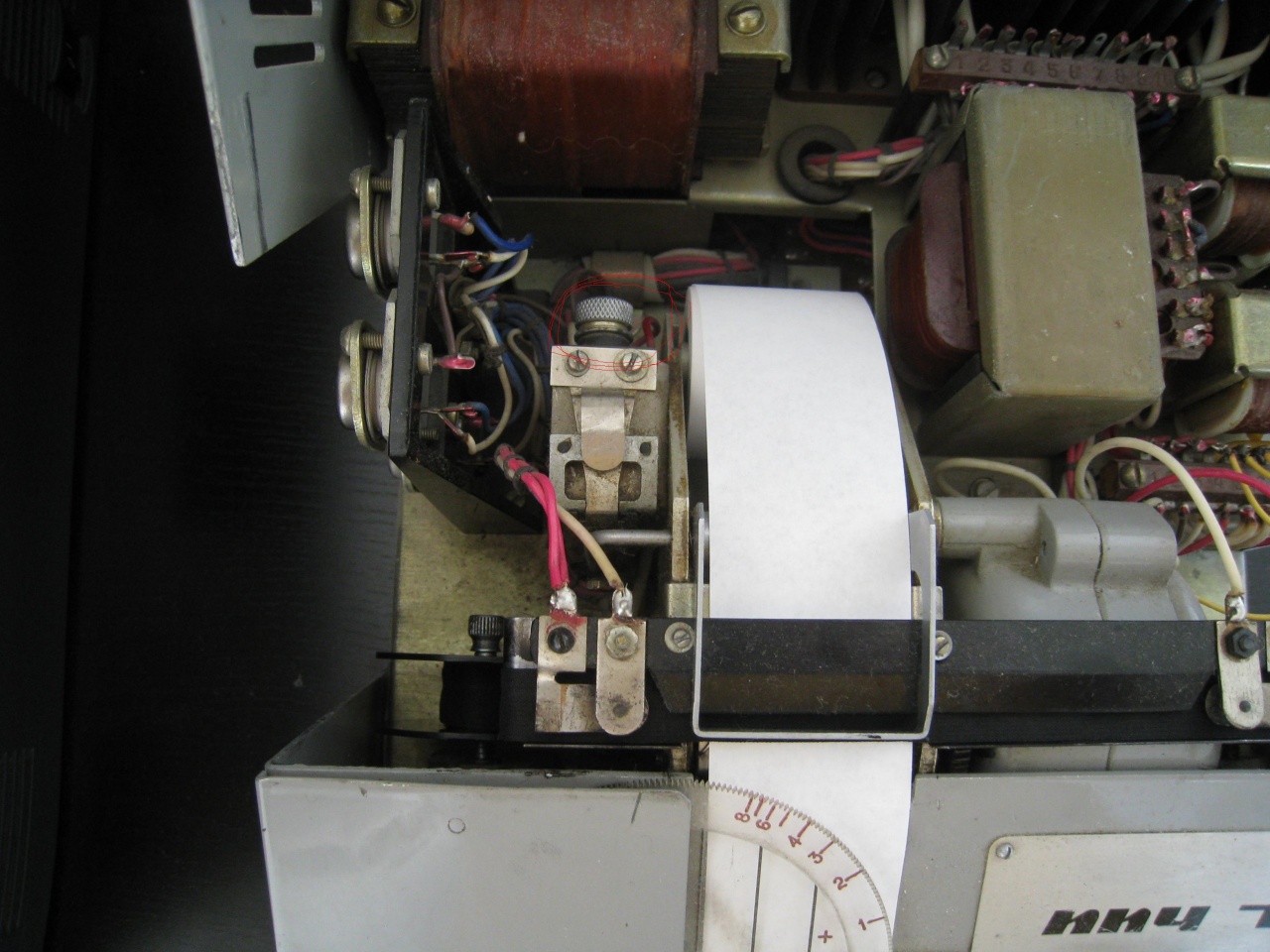

попробовал, ослабил винт:

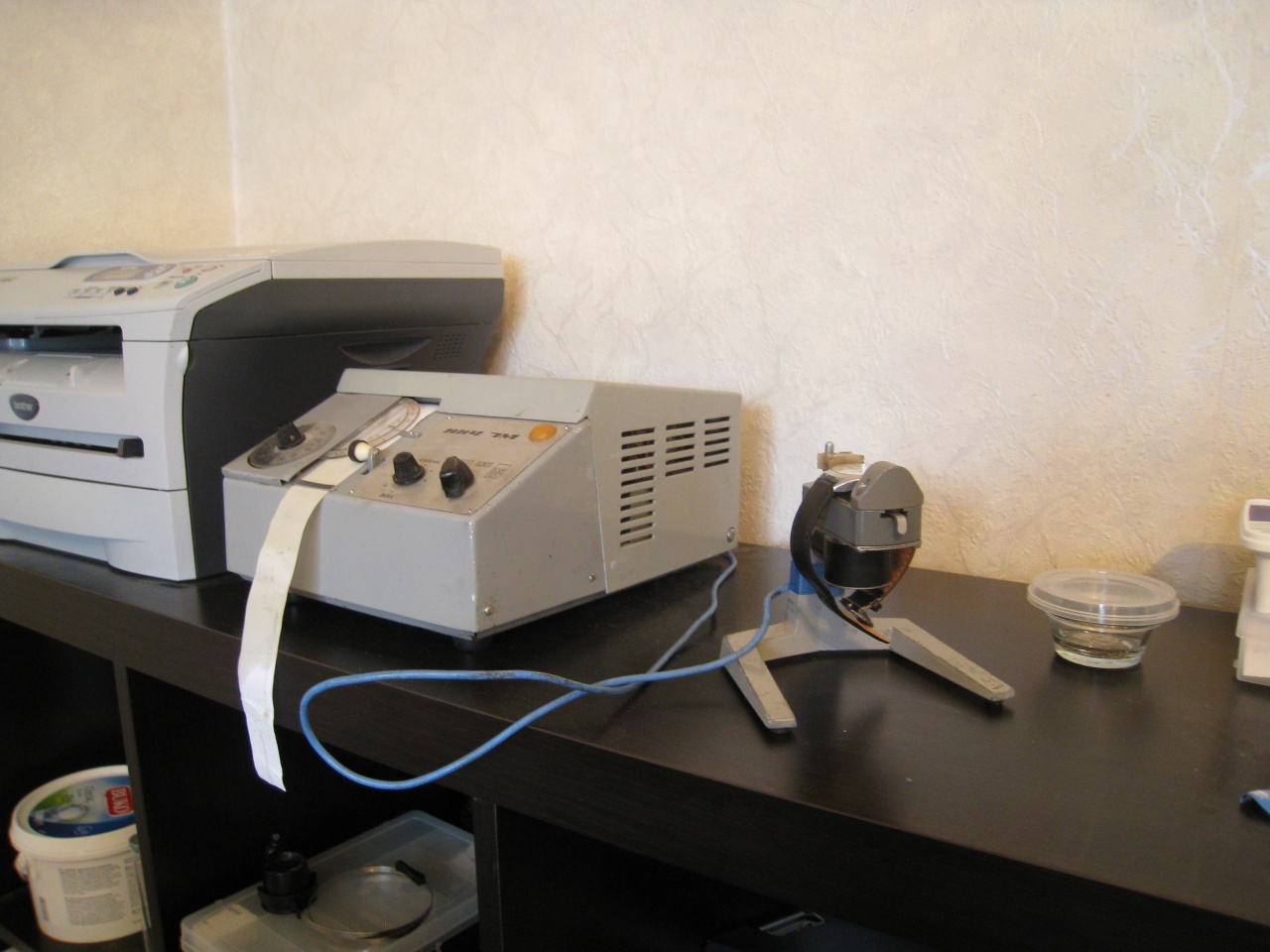

вот тут видео как работает ППЧ link
И вот лента:
все ровно вместо точек полоски, не хотелось вести на ремонт ППЧ в Петергоф (одна дорога 250 руб. еще на себе нести, а он не легкий), может кто знает что еще можно попробовать?

  #27
Старый 04.09.2012, 15:24
Аватар для Андрей Крукович
Регистрация: 07.04.2006
Сообщений: 9,926
Сказал(а) спасибо: 2,474
Поблагодарили 7,330 раз(а) в 3,653 сообщениях
Сообщение от samun Посмотреть сообщение
С другой стороны, тоже регулируется.
Или по простому - держите штырь и поднимите немного пластину, что бьет по ленте. Там фрикционное соединение, немного туго но сдвигается.

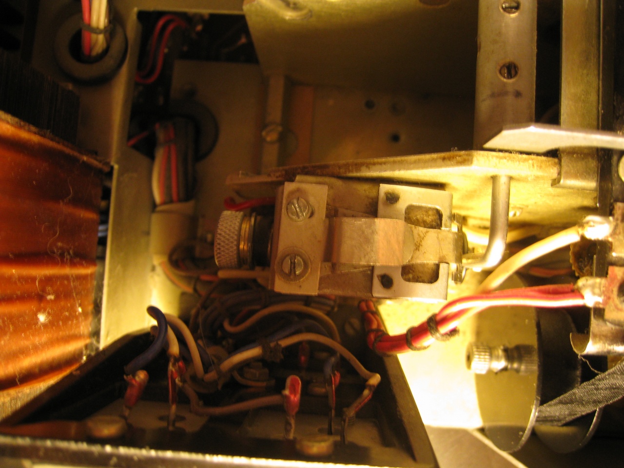

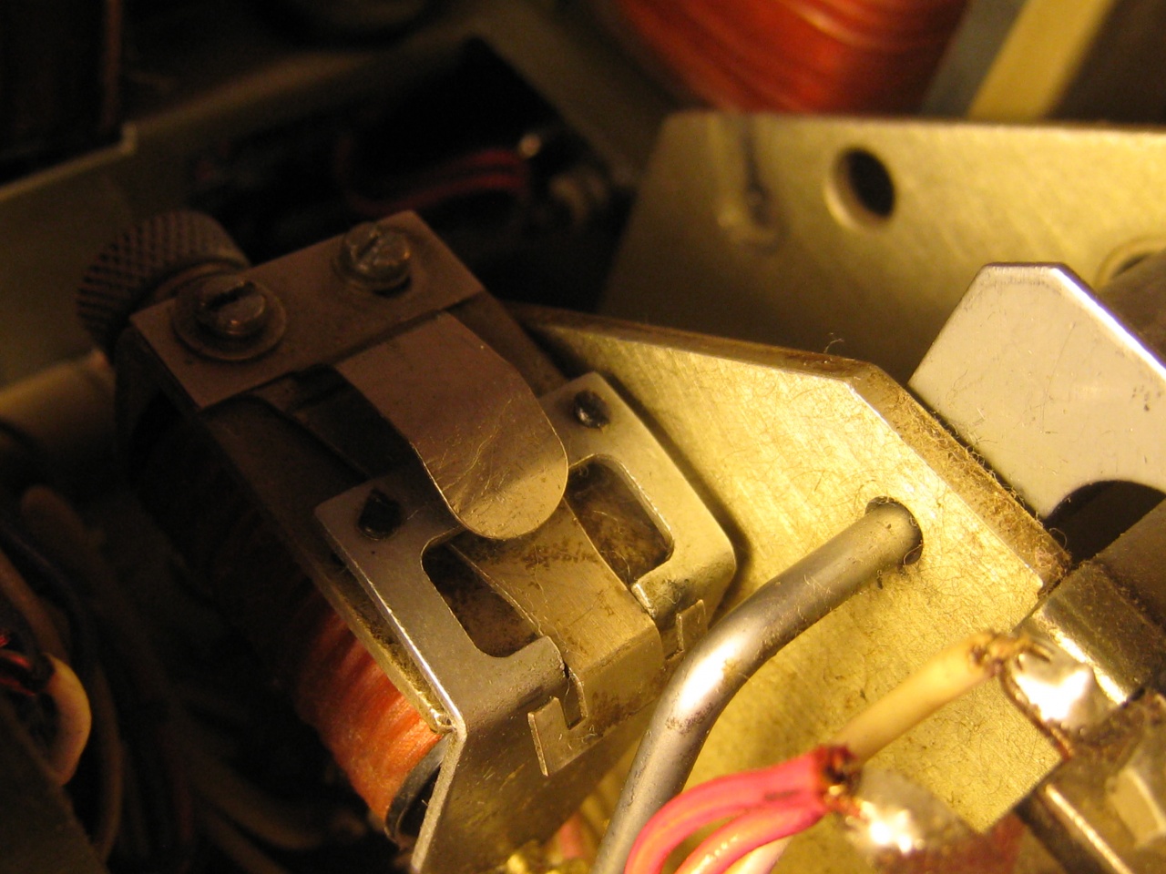

Вот пытался отрегулировать но ничего не получилось. теперь вообще не стукает, чувствуется что электромагнит слегка тянет пластину и всё (поменял ленту)
ID:	305311 Нажмите на изображение для увеличения
ID:	305313 Нажмите на изображение для увеличения

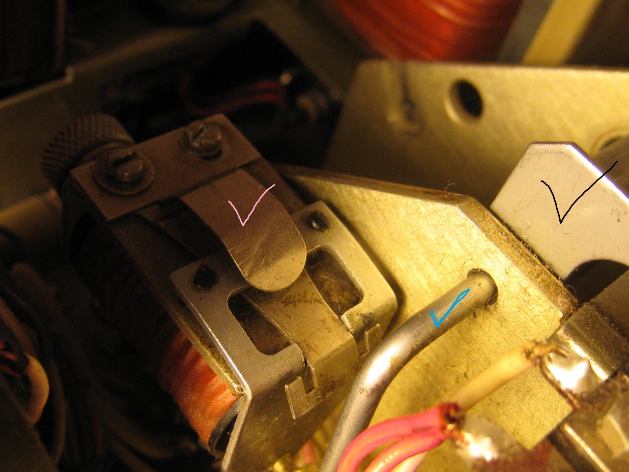

Здравствуйте, если вы гнули то что отмечено розовым, то совершенно напрасно, это гнуть нельзя. Надо было придерживая шток ( отмечен синим) поворачивать железяку9 отмечена черным) в верх в низ по немногу и подстраивать винтом.

Увы я её чуть погнул (судя по внешнему виду её гнули до меня link ), но вроде вернул все на место, регулируя то что у Вас отмечено розовой стрелкой, и винт силы удара и высоту штока, получилось что то, но... качество не то.
Но вроде понял как регулировать.
