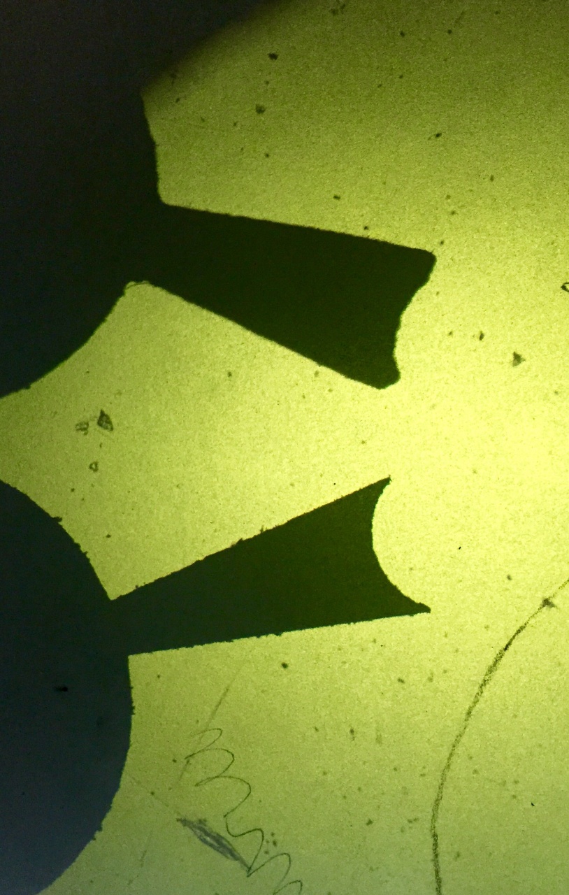

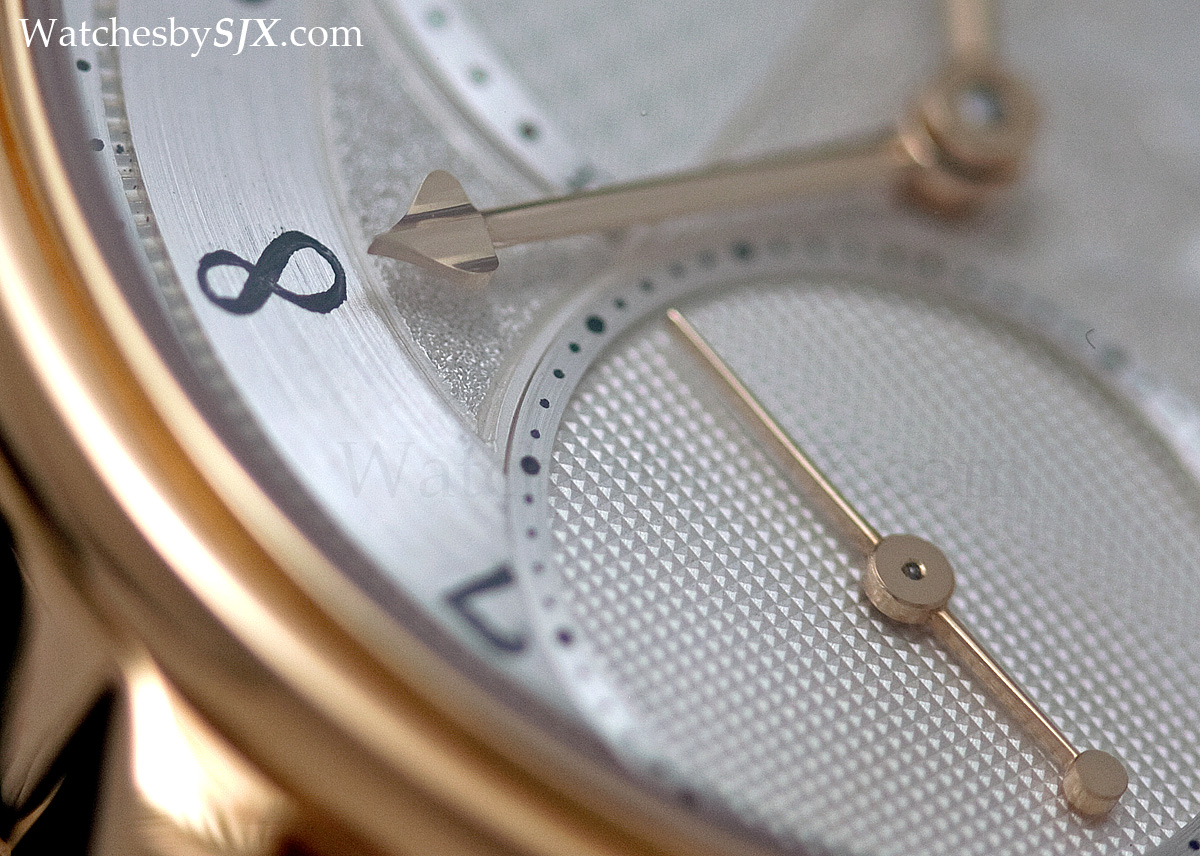

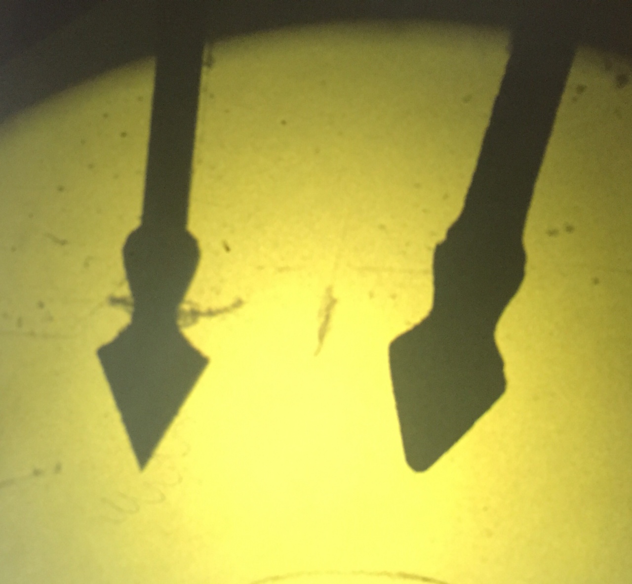

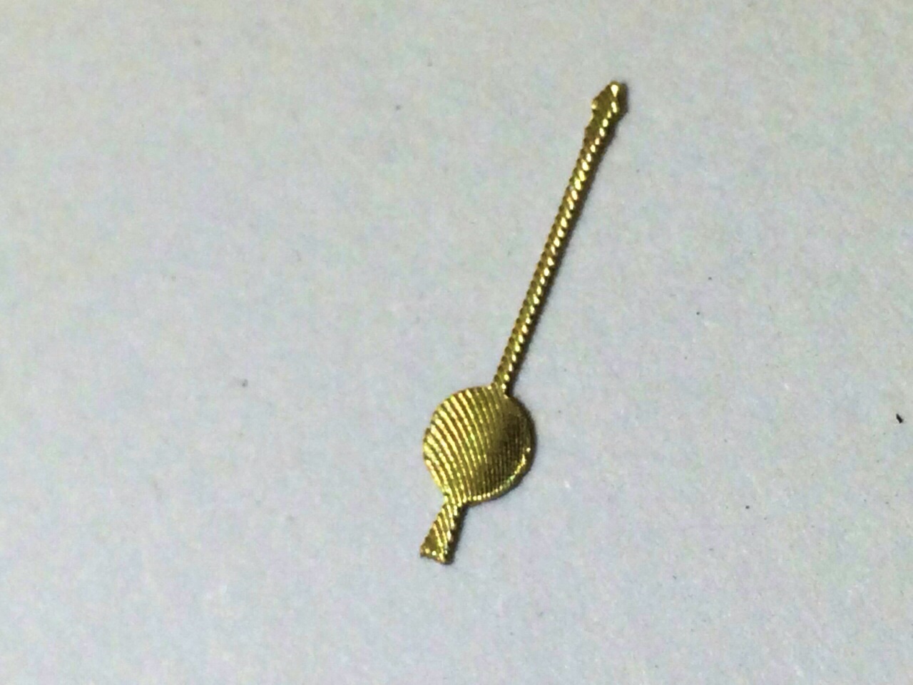

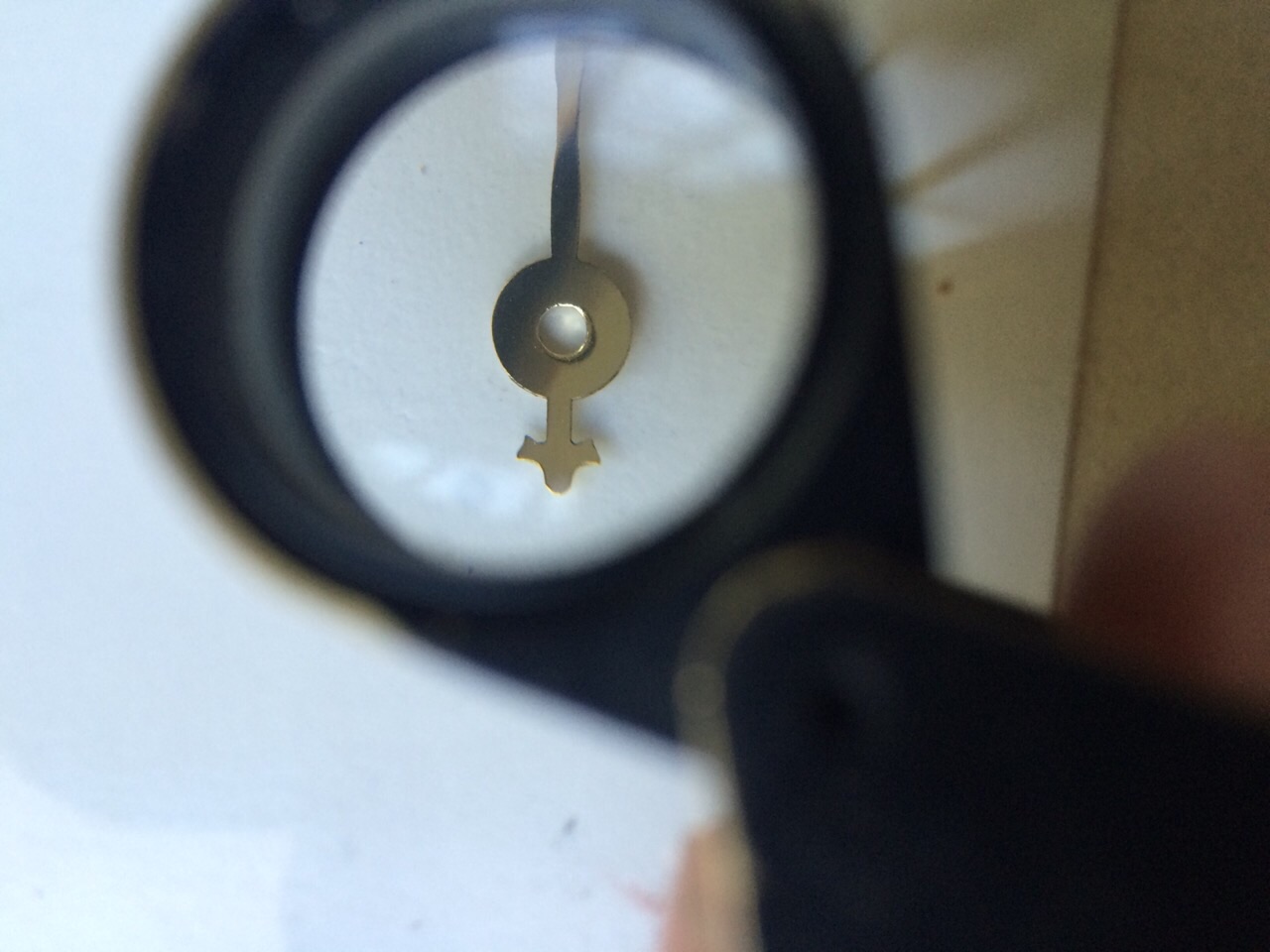

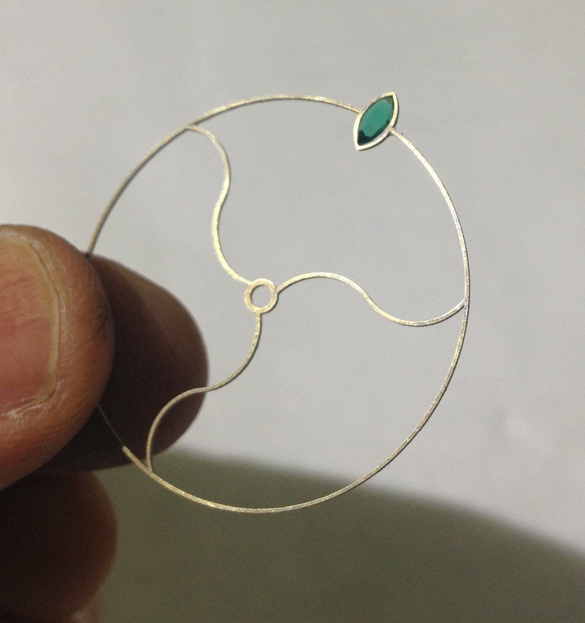

На этом экземпляре стоелки достаточно массивные. Их толщина 0.4 мм. То что вы видие это вид на боковую часть. скажу откровенно делали их в бытность когда стрелки предполагались необычных форм (например как на фото ниже). есть у часовщиков (да и у ювелиров кстати тоже) понятие завалить деталь при полировке. Это значит что плоскость детали уходит и лна становится немного как линза. Для полированных делатей в часах это признак применения массовой полировки и в общем то как следствие недорогой массовый продукт. т.е. если часы на самом деле дорогие, то в полированную делать вы будете смотреть как в зеркало - без искажений. Но у такой полировки есть минус - отблеск на мелких деталях будет виден только под одним небольшим углом. таким образом, на заваленных стрелках (а это почти 95 процентов часовой продукции сегодня) кроме СТАЛЬНЫХ где такого эффекта как правило нет - вы будете видеть отблеск стрелок почти на всех фото. В той модели не так. Собственно сейчас мы выпускаем стрелки как все и не "умничаем" ибо народ трэба блеска во всех его проявлениях. Нашел фото подобных часов с отблеском. Ниже размещу несколько фото относительно изготовления стрелок.
Для примера показано на увеличении срез стрелки сделанной вырубным штампом (это сейчас повсеместное дело, в том числе и в швейцарии). И далее наша улучненная технология. Профиль становится намного четче. Причем если смотреть на штампованные стрелки вживую вроде особенностей не обнаруживается, но в сравнении разница достаточно заметна. Сейчас мы изготавливаем стрелки либо из латуни, либо из золота. Толщина в районе 0.15 мм. Разработаны еще рифленые стрелки, но не были утверждены в эфир.

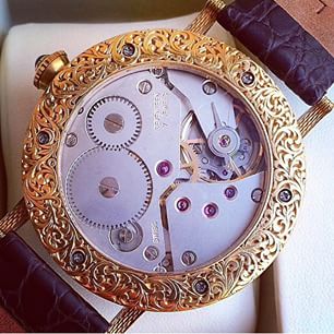

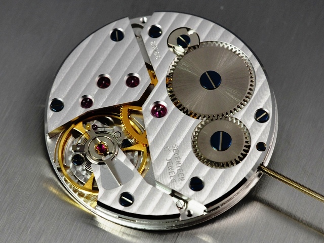

мое имхо:
такая обработка механизма для этих часов не катит
хоть он трижды швейцарский, выглядит как УГ, особенно на фоне гравированного корпуса

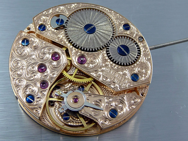

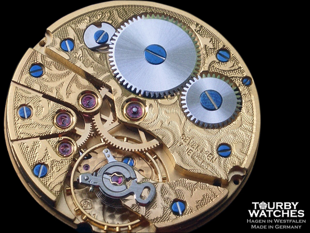

в идеале мех должен быть таким
ну или на худой конец таким

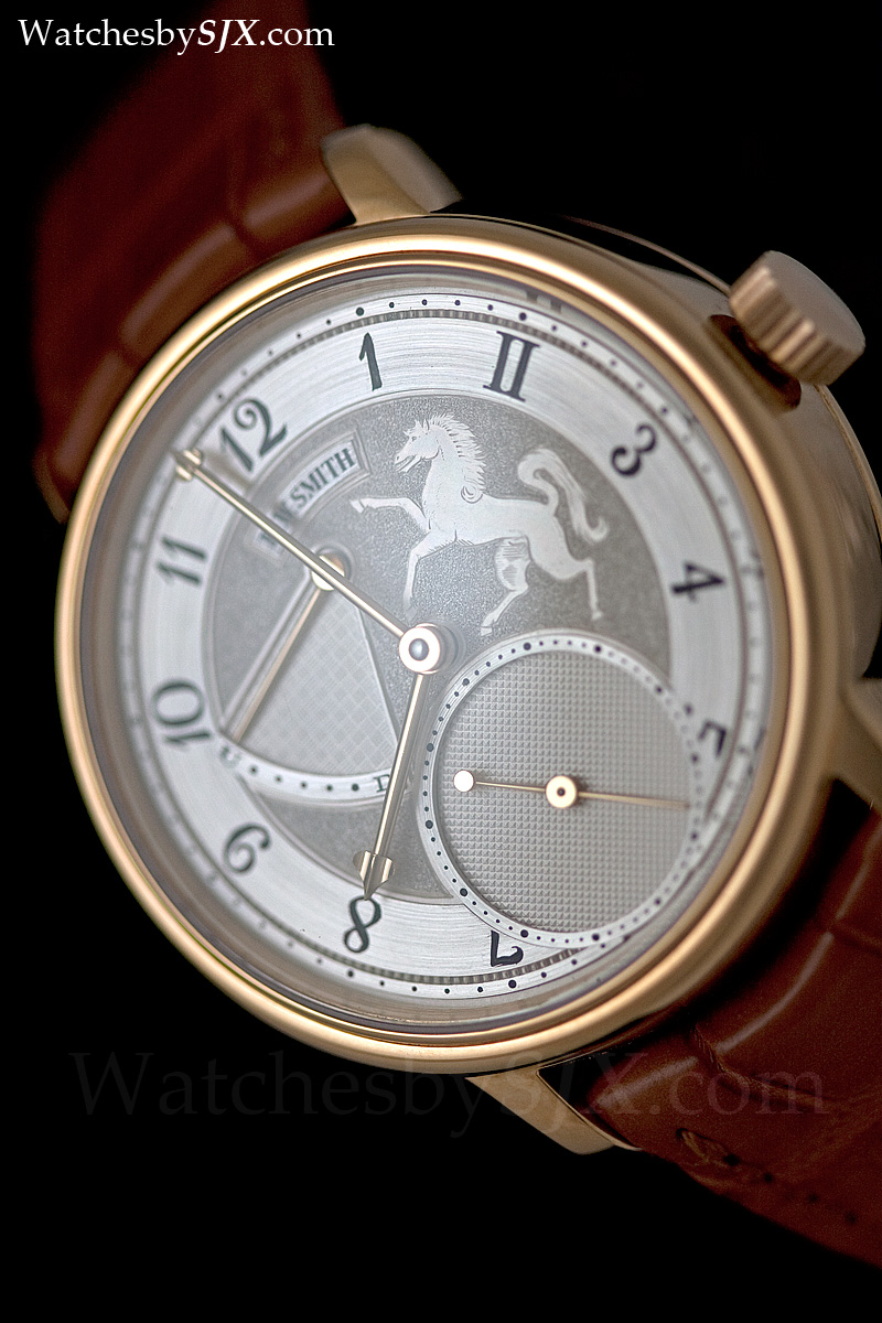

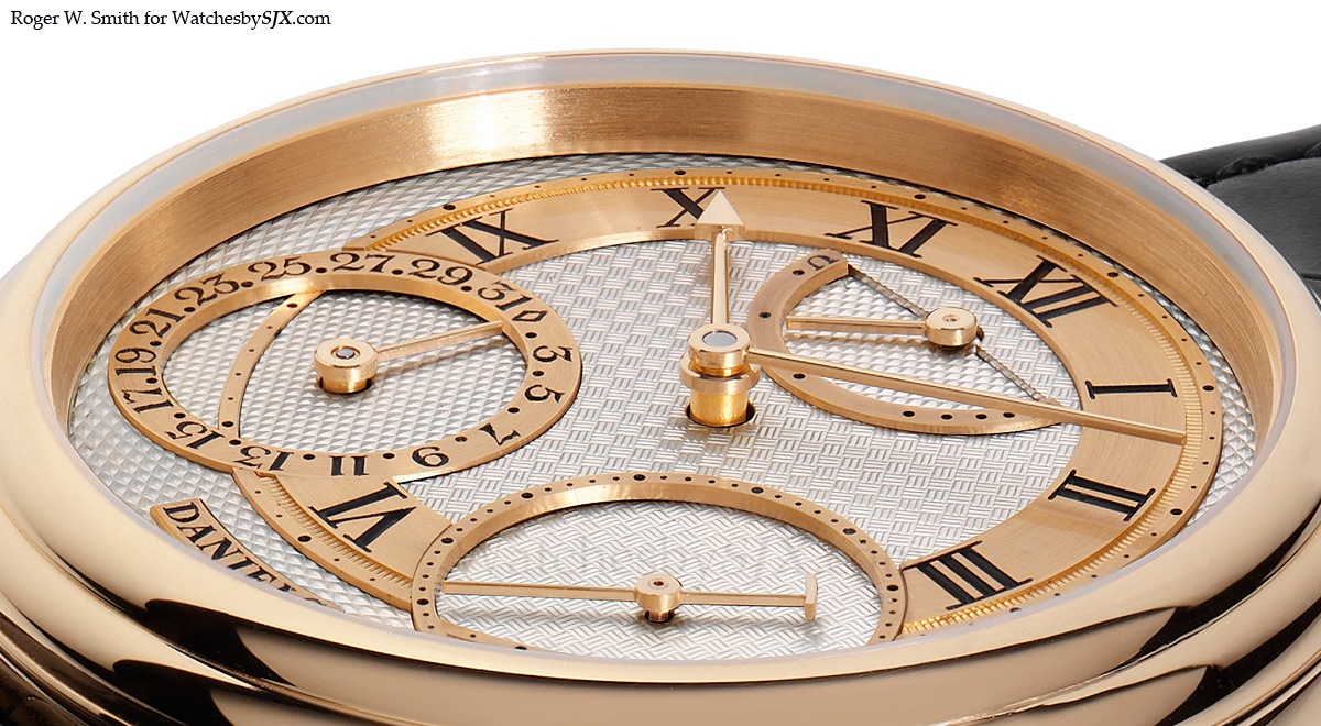

мне нравится идея стрелок, вырубленных из толстого листа металла, поработать бы над их дизайном, т.к. все эти нюансы на конце стрелок просто не видны издалека, и футор минутной стрелки закрыть заглушкой
у Роджера Смита классные стрелки
мощь! и блестят!!!

Сообщение от Dima343 Посмотреть сообщение
мое имхо:
Вложение 1036117
Принимается, сейчас только позолоченная еташка с женевской волной. Уже такая идет с завода.
Вложение 1036123Вложение 1036121Вложение 1036122
Толстые стрелки - в них есть что то, но лишний вес дает сразу нашрузку на механизм и увеличивается вероятность что стрелка может слететь с футора (опять же из за веса).
