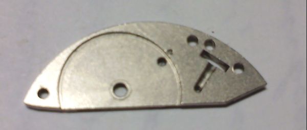

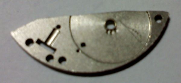

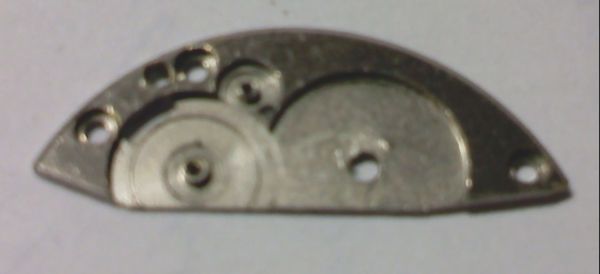

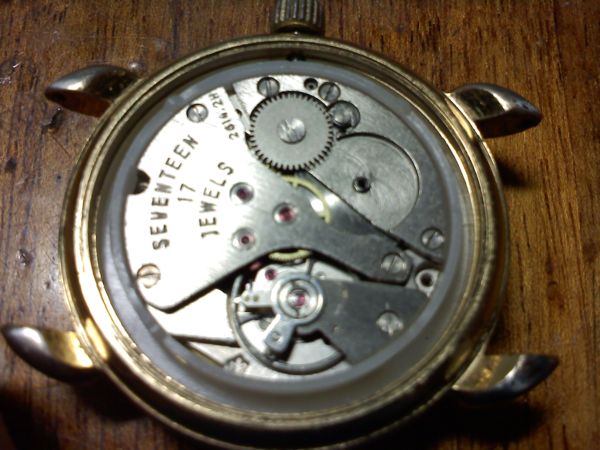

Я делал следующим образом: снял мост, вставляя вал барабана в отверстие и покачивая из стороны в сторону определил зазоры (можно наверно и чисто визуально определить при очень большом износе). взял стальную плитку, подложил с лицевой стороны плоскую железую пластинку подходящих размеров под место удара, и с обратной стороны "накернил"(керном поределаным из сломанного метчика и ударяя по нему молотком). При таком способе черезчур близко к отерстию( т. е. бить по краю отверстия) лучше не брать, можно порвать металл. При кернении можно управлять стяжкой отверстия. Т. е. сначала прошелся легкими ударами, примерил мост на вал барабана, где остался еще большой зазор, снова легко ударяю прям по тем же отметинам. И так до тех пор пока люфты не пропадут. При этом сам вал должен вращаться нормально, без заеданий. Правда здесь я прошел не по кругу, а по полу кругу: так я убрал овальность, и приследуя главую цель, убрал зажимание секундного колеса барабаном. Можно еще для "подстраховки" поджать мост, так как описывал Андрей Крукувич . Ниже фото: 1- мост с овальным отверстием, 2- после кернения (стягивания), 3- после установки на механизм (вмятин ("выпуклостей") практически нет, 4- стягивание пуансоном, 5- очень заметна покоробленность поверхности (руку надо еще набивать, прежде чем у меня получится аккуратней).

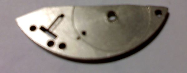

Стягивания на долго не хватит. Можно прогнуть слегка мост (например отверткой) или керном сделать типа небольшой шишки со стороны барабана. Если отверстие вала снова разболтается, то люфт барабана будет ограничен этим выступом, а не ширкать по секундному колесу.
Конечно это не лучший способ, но при отсутствии нового моста, совместно со стягиванием временно помогает.

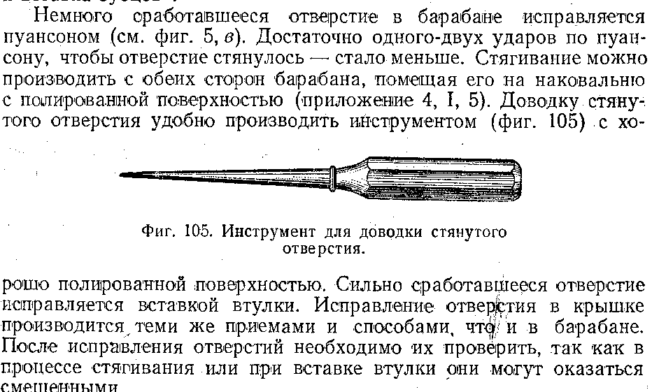

О чем-то подобном про доводку стянутого отверстия читал у Пинкина; жалко, что дома такого инструмента не оказалось, а шилом че-то побоялся делать, оно и не полированое, да и форма не идеально круглая.
Надо как-нибудь сделать, что-надобие наподобие такого инструмента...
