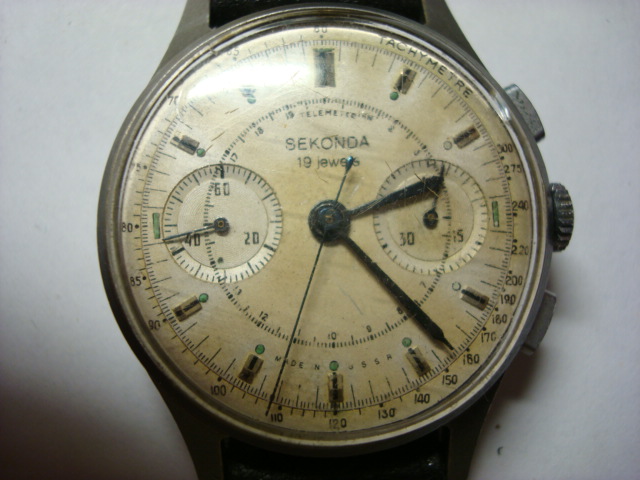

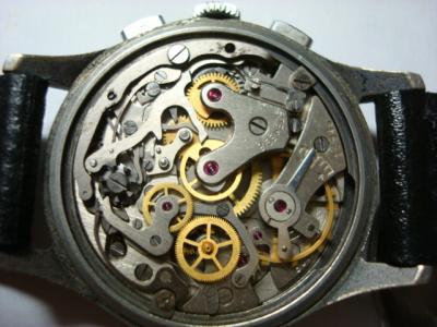

Я по-прежнему в поиске. Что скажете об этих. Может здесь все путем, нас снижается ценность часов с неродными стрелками, можно ли их где-нибудь приобрести?

стрелки неродные, цифер загажен - не факт что отмоется. чтобы понять от этого цифера ли механизм - нужно сравнить номер на механизме с таблицей на которую я выше давал ссылку.
Стрелки родные найти нелегко. Если это часы с мололотка от человека который торгует ими на вернисаже - советую не связываться. слишком дорого обойдется приводить их в порядок

Я не знаю где он торгует, а лот, действительно с молотка стоит около 200 уе. Про стрелки знаю, Что касаетса циферблата действительно может быть отмоется вместе с цифрами. Мож в 50 дол урадусь на реставрацию? Ну и подкупает оригинальность и отсутствие предложений с Украины оригинальных часов.

cim: искать родные стрелки на хронограф 3017 - всё равно что иголку в стоге сена. Уж лучше подождите другие варианты. Рано или поздно они появятся в продаже. Переплатите чуток, но сразу возмёте "живые" часы в хорошем состоянии.
p.s. про Стрелы этого продавца уже упоминалось на форуме, отзывы о состоянии механизмов не самые лестные.

Извините, но именно так. Смотрел я эти часы
