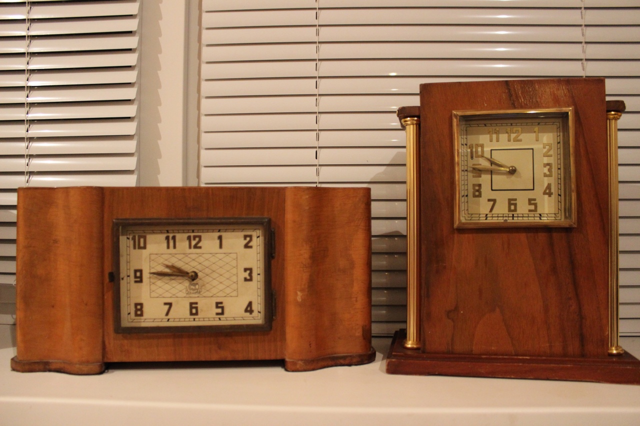

У меня вот такой гарнитурчик.

Вижу, рамка стекла под золото. Моя золотая осталась только в скрытых местах. А вот циферы у нас разные. Мой эмалевый с черной шкалой. Какого года ваши часы?.
Цифры на обоих, я так полагаю, латунные и стрелки с рамками такие же. Слева - 1958 года, справа 1957 года. есть паспорт.

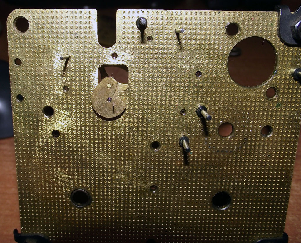

В ожидании шахмана, который мне любезно выслал Михаил Исаакович, решил разобрать мех для промывки и смазки. Конечно предварительно всё сфотографировав. Возник вопрос. Как закреплен на валу эксцентрик? Напрессован? Как его снять, не изуродовав, и нужно ли вообще снимать?

Напрессован. По-хорошему, для качественной чистки нужно снимать, но я, грешным делом, обычно этого не делаю, промываю так... Ни в одном советском механизме не видел выработки в этом отверстии, так что думаю, что и так сойдёт.
