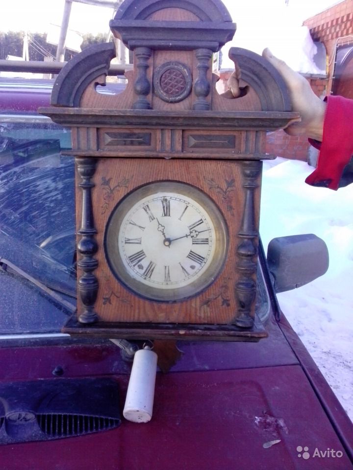

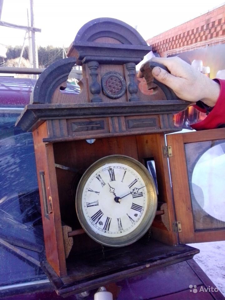

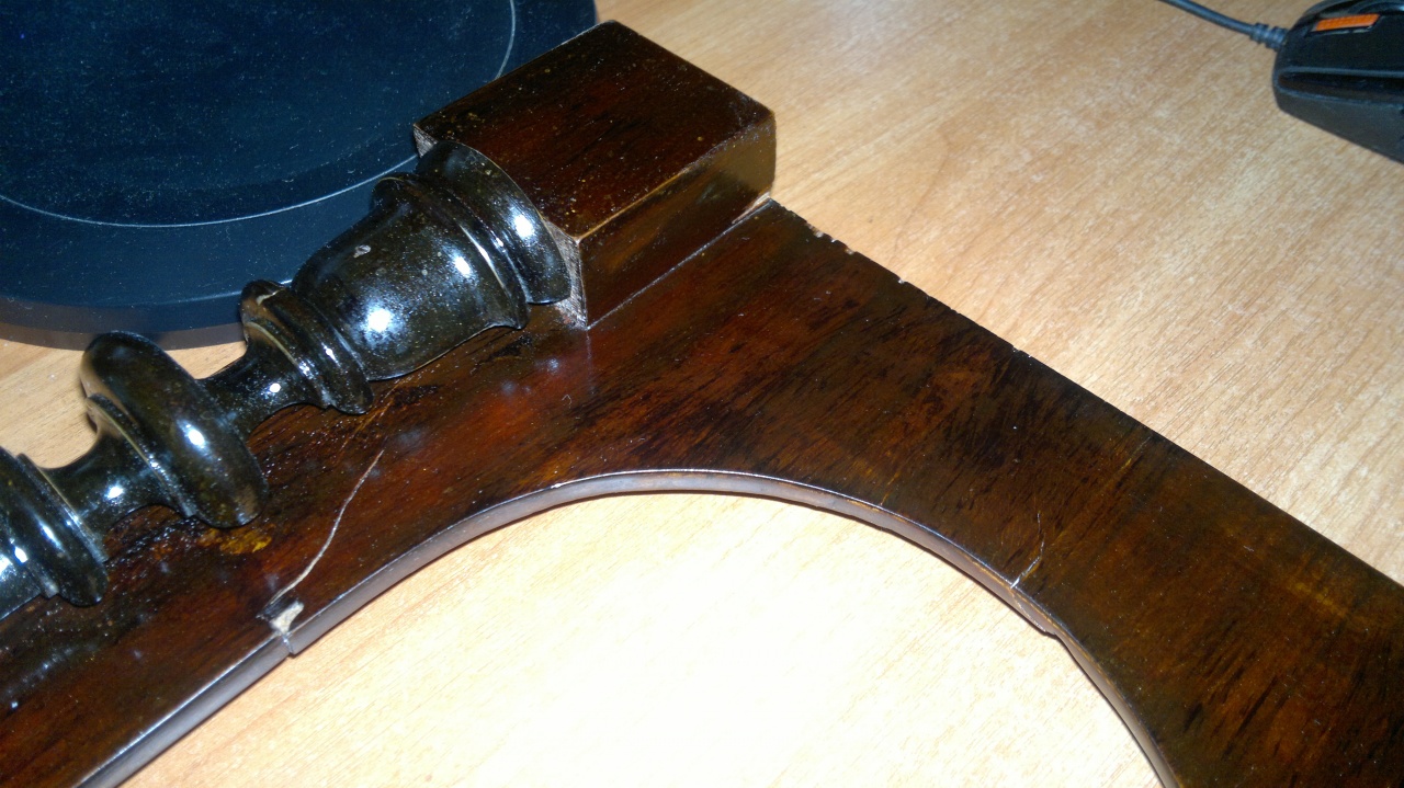

Сообщение от 13MAGOL13 Посмотреть сообщение
можно предположить что корона там была другая, вот например такая как на фото.
К сожалению,фото не вставилось(прямоугольник с крестом).
Внимательно посмотрев на часы под разными углами,при разном освещении,
соглашусь с вами и Олегом,что было какое -то очень давнее(сопоставимое
с возрастом часов)вмешательство в оригинальную компановку.
1. шпон на прямоугольнике и вставках на дверце,как из одного листа выкроен,
но отличается от всей остальной шпонировки.
2. дурацкие куски плинтуса,абсолютно не вяжутся с общей концепцией
дизайна.
3. бессмысленные,явно технологического характера, дырочки на дверце.
4.на прямоугольной шпонировке напрочь отсутствовал слой шеллака,
только ляпсусы олифы.
Напрашивается вывод,что это очень давняя и крайне непрофессиональная
,,реставрация".
Оригинальный дизайн видится мне таким:
В центре на прямоуголинике была инкрустация,
по верхнему краю прямоугольника-плинтус такого же профиля,что и нижний,
только перевёрнутый.
По нижнему краю прямоугольника узенький плинтусик,в виде рейки
со скруглёнными гранями.
Над колоннами,соосно-прямоугольные бруски,возможно,с канелюрами.
Верхняя резнушка в стиле,как показывал Олег и
нижняя,как-то стилистически увязанная с верхней.
Сначала займусь отмыванием чёрной краски
(мож ещё какие нюансы откроются),
потом поробую смоделировать отсутствующие детали из подручных
средств,что бы увязать пропорции.
P.S.

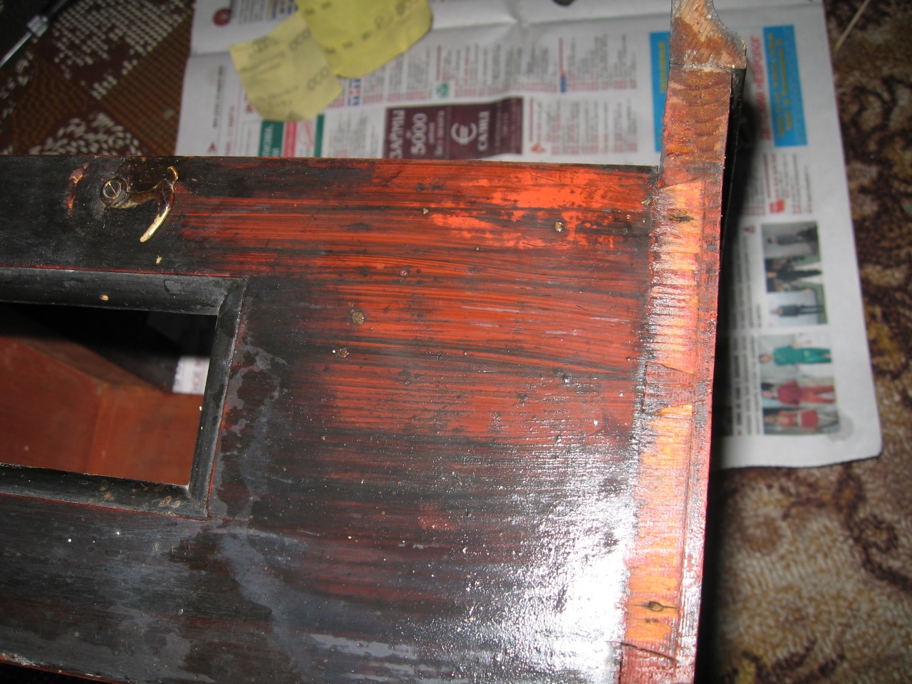

Сделал пробный смыв на боковине- под чернотой проступает красочное покрытие в красноватой(терракотовой) гамме,
с имитацией структуры дерева.
Как я понимаю,это т.н. подмалёвок.
Вчера смыл один ,,поддельный" плинтус,там только чёрный слой.
Нужно на других точёнках,резнушках,плинтусах посмотреть.

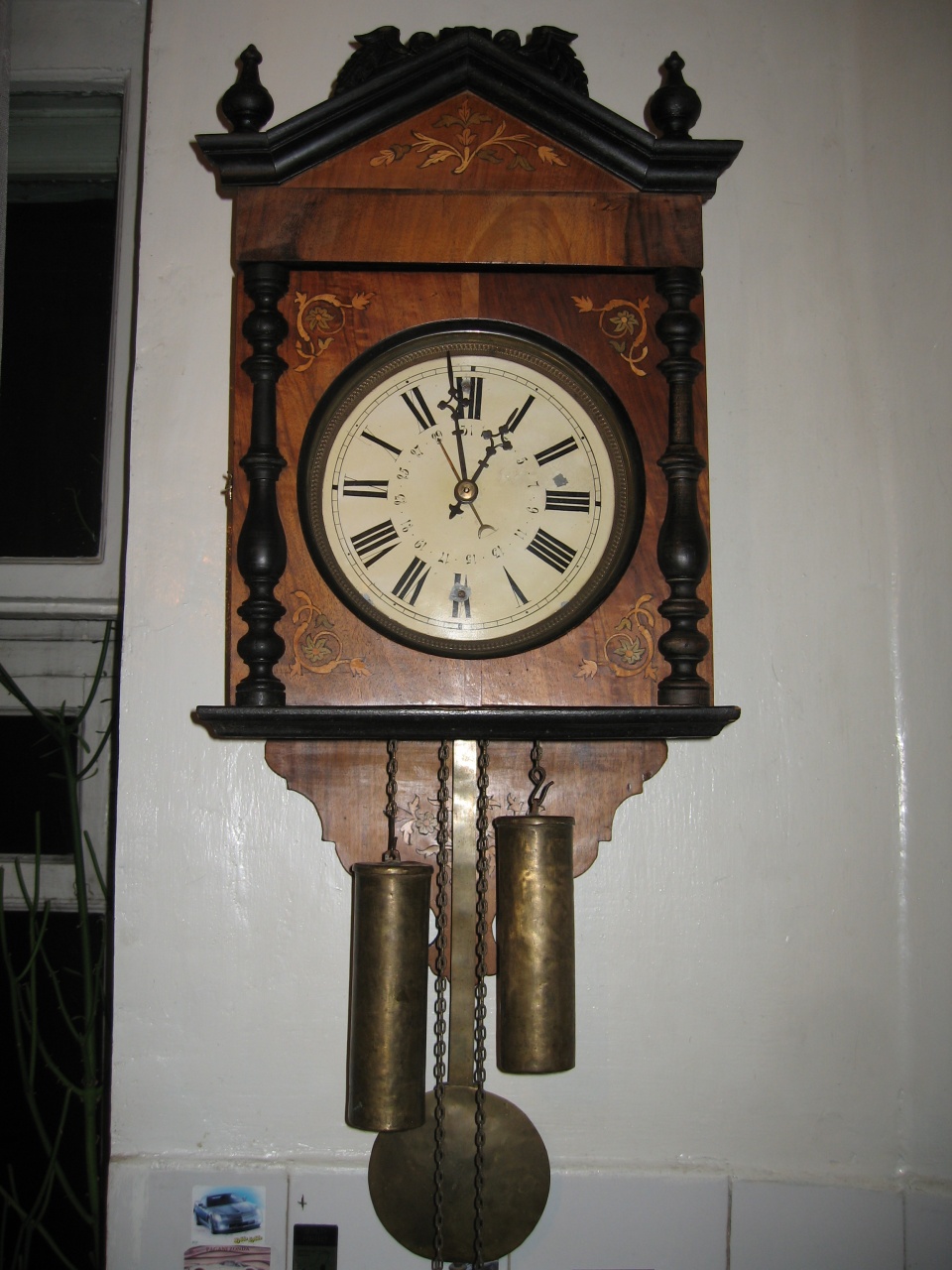

Да, вероятно, надо будет сделать вот такие декоративные элементы на прямоугольнике и верхний и нижний плинтусы, непонятно только как потом навершие будет сидеть...

Эти корпуса прямо,как из одной мастерской вышли.
Дверка один в один и внутри он точно так же технологически сделан.
Например брус с проточкой под полку механизма абсолютно идентичен.

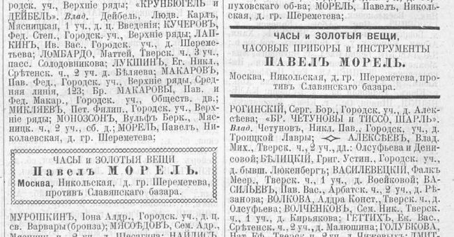

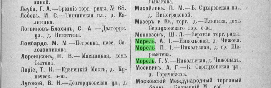

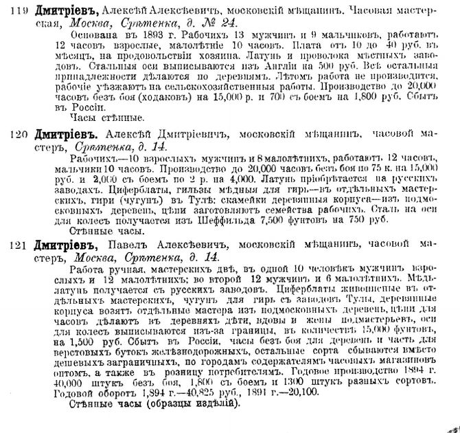

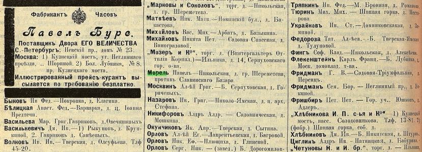

В качестве исторической справки - Морели среди часоторговцев встречаются в московских адресных книгах в период 1896-1908 годов.
По поводу производства корпусов: исторические сведения очень скупы, однако, сохранились свидетельства, навроде приложенной статистики и описания товаров, выставляемых московскими мещанами Дмитриевыми (одними из ведущих производителей ходиков в Московском Уезде) на Всероссийской промышленной и художественной выставке 1896 года в Н.Новгороде. Здесь четко указано, что изготовлением корпусов часов с боем занимаются крестьяне подмосковных деревень, а сбыт готовых часов производится зачастую оптом "содержателям часовых магазинов" (типа тех же Морелей). Часы с боем в деревянном корпусе стоили по состоянию на 1896 год 2 рубля серебром.

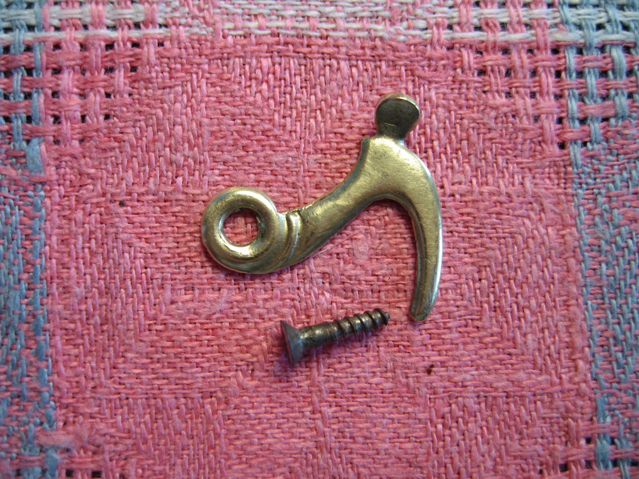

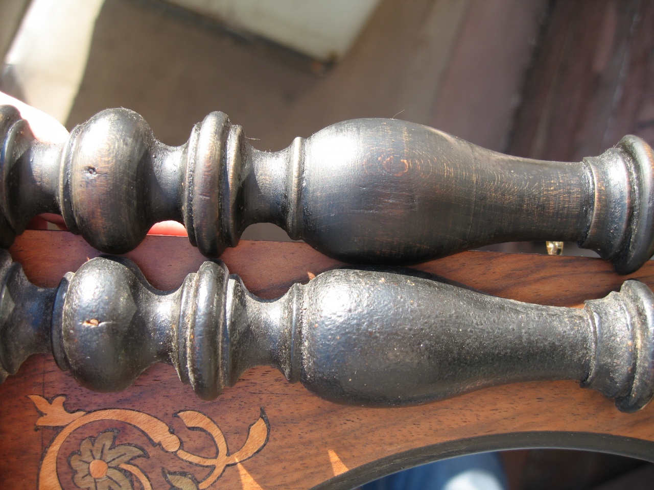

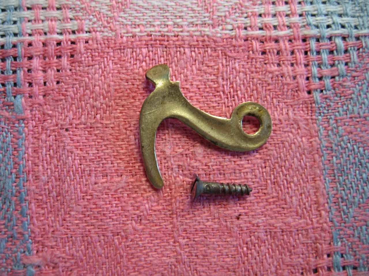

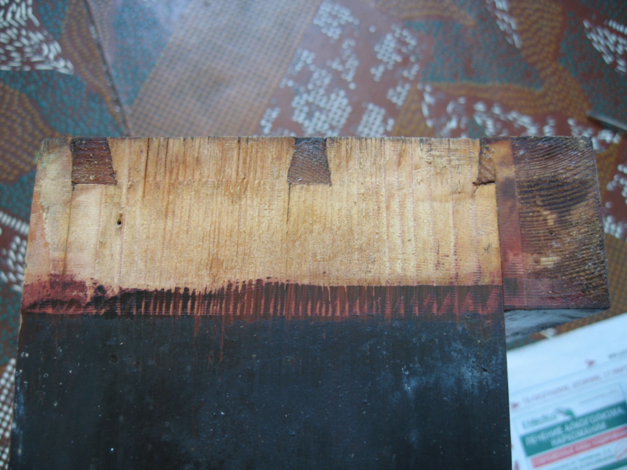

Вот что удалось сделать уже вчера,немного:
смыл наслоения клея в верхней части на боковинах,
сделал пробную смывку краски на боковине,
попытался отмыть одну из полуколонн с дверки
и почистил крючок её запирающий.
Сегодня днём, продолжу.

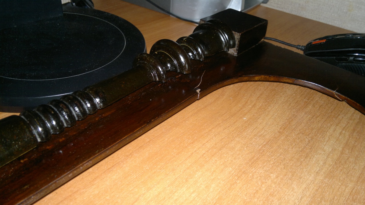

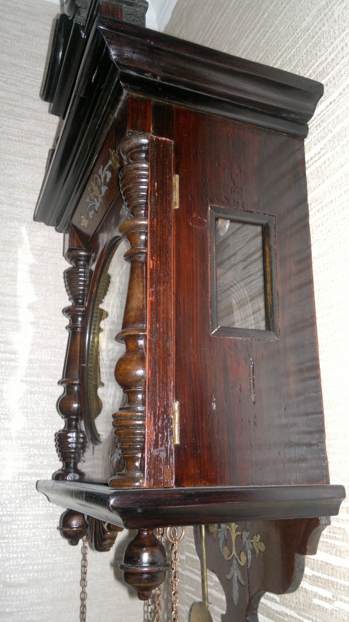

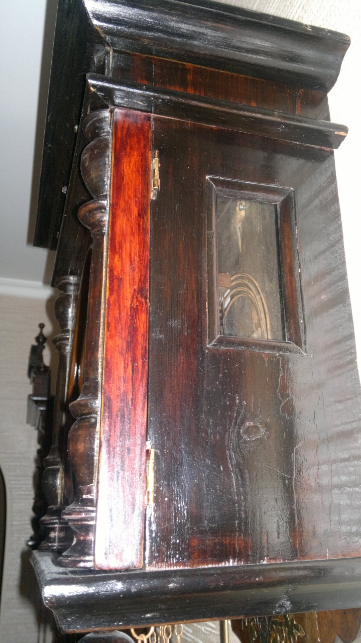

Я бы не рекомендовал Вам смывать "краску". Часы потеряют первозданную простоту в чем, лично я, вижу их прелесть. Боковинки без шпона.Их грунтовали красной краской и тонировали черым шелаком. На втором фото часы,где я ,по незнанию стер полностью "подмалевок".

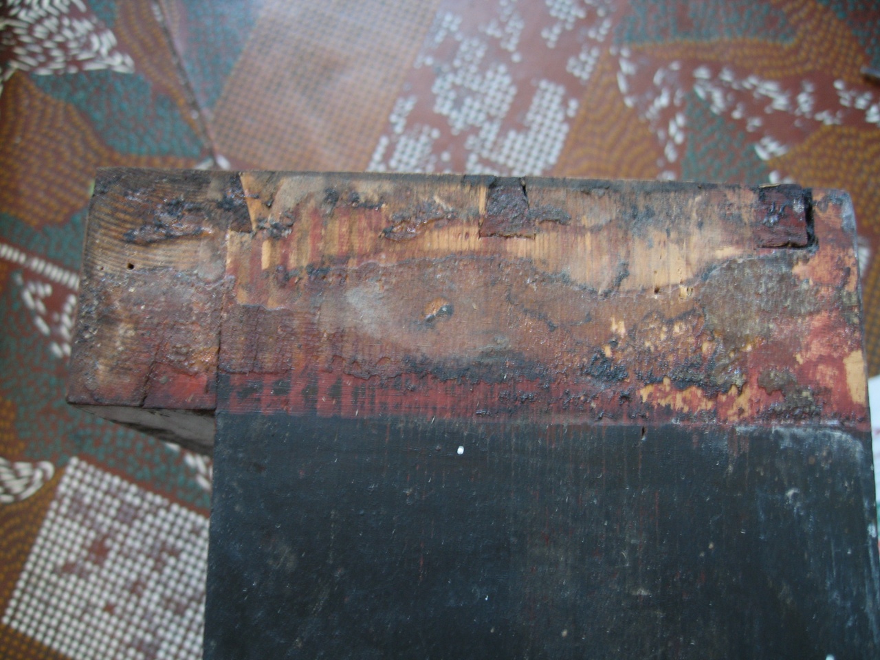

А что если подмалёвок попытаться восстановить?
Вчера попробовал смывать эту чернуху,смывается вместе со слоем
подмалёвка,что имититует структуру дерева,
краска типа грунтовки(красновато-коричневая)тоже смывается,
но если аккуратно,то её можно сохранить.
Сегодня досмою на плинтусах,резьбе,точёнке.
На точёнке ,сложнее всего,полностью вывести поздние напластования.

как было-не получится восстановить. Можно, не смывая старое , пройтись 2000наждачкой на "мокрую" по старому слою.Благо там его толстО. А потом ложить свежего шеллака по верху.

Буду пробовать.
У меня сделано не так как у вас.
Дерево загрунтовано красно-коричневой краской,
а уже по ней полосы намазюканы.

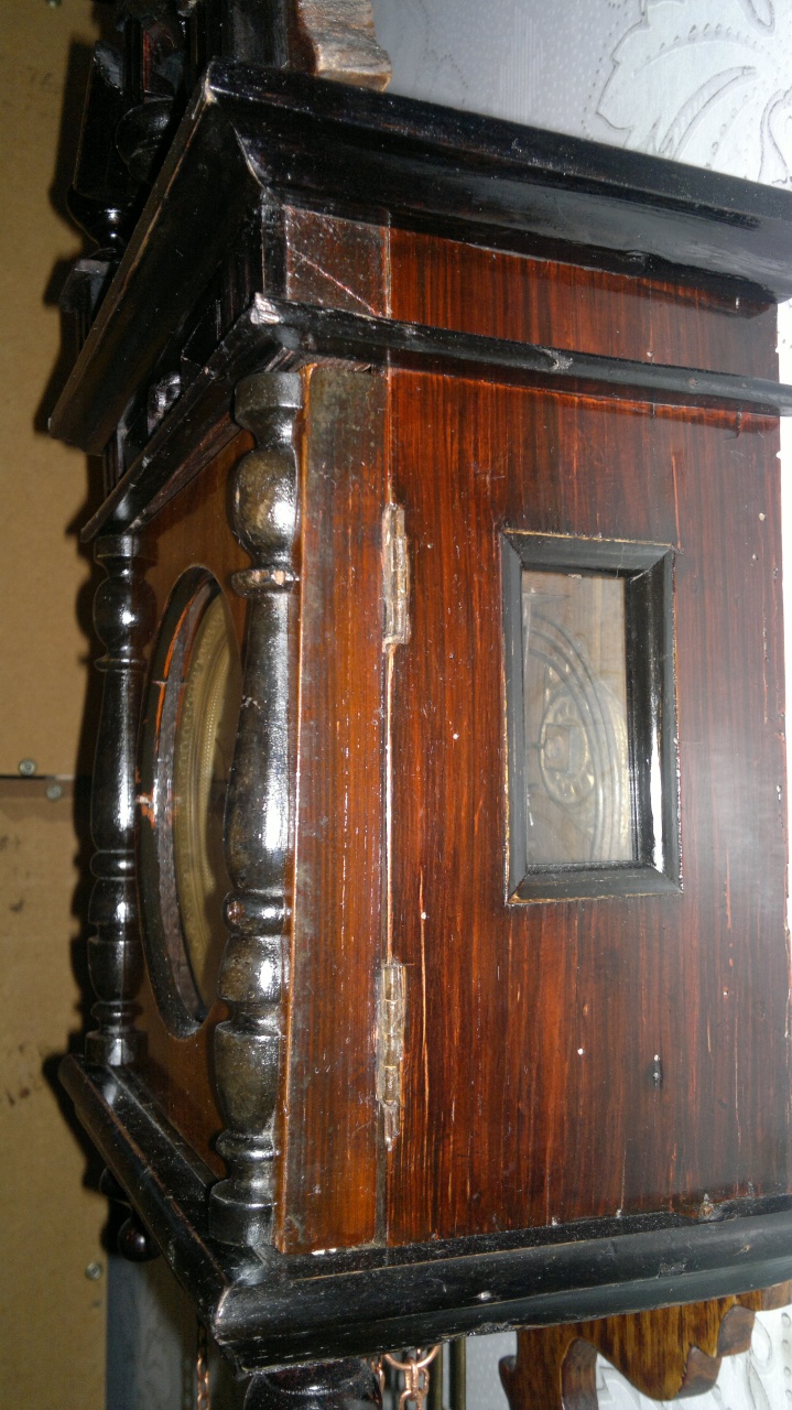

Вот что удалось сделать за неделю.
