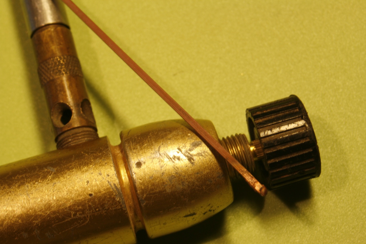

Вот такой пруток 2мм в сечении. Пропановая горелка . Пайка с бурой.
