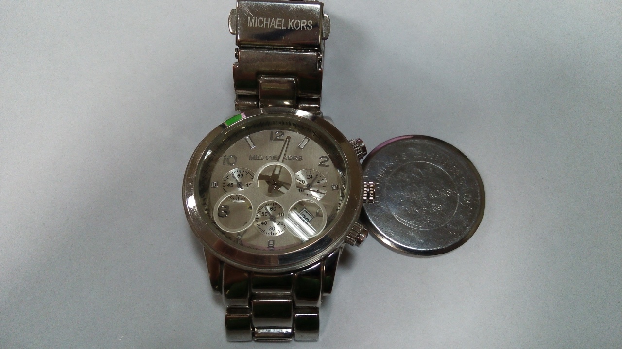

Sec6, вот фото моих новоприобретённых Michael Kors. Я не хочу отдельную тему создавать, чтобы не плодить тем почём зря, надеюсь, модераторы поймут.
На задней крышке написано MK-5139, и по картинкам из яндекса на неё очень похожи. Только меня смущает цвет. В интернете у модели золотистый цвет, а у моей стальной цвет корпуса и браслета, и серебристый циферблата.

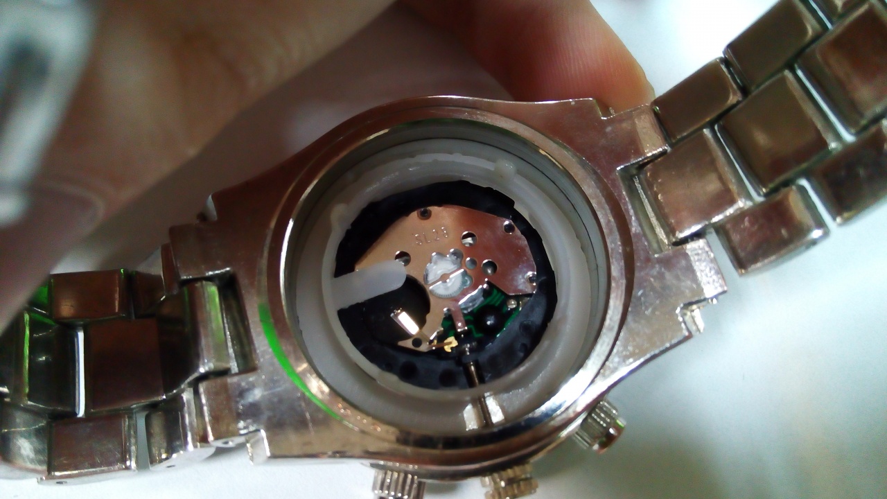

Внутри на механизме написано SL28, интересно, что это?
Меня подкупило то, что часы довольно тяжёлые, подумал, что китайцы экономят на материалах, и может, это оригинал.
У моих часов оторван элемент дизайна (три кружочка), думаю отдать в мастерскую на починку.

Butchara как Вы думаете, мои МК фальшивые?

Нет, даже алчным китайцам не придёт в голову их подделывать? Зачем? Они сами их и делают. Зачем их ещё подделывать?

На ваших фото - подделка с китайским кварцем SL28 и приклеенными стрелками. Стоит меньше $10. Вы же сами прекрасно видите, что никакого хронографа в этом изделии нет, в кнопки и мелкоциферы - муляж.
Нужно отметить, что есть более дорогие подделки MK на японских механизмах Miyota 0S/JS и TMI/SII (Seiko) с хронографом. Они стоят в КНР примерно $45-50. Комплектуются коробкой и сопутствующей макулатурой. Такие подделки часто продают всякие доморощенные барыги под видом оригиналов (разумеется, сильно накручивая цену).

Понятно, спасибо, буду знать. Тогда я их даже в ремонт отдавать не буду, сразу выкину.
