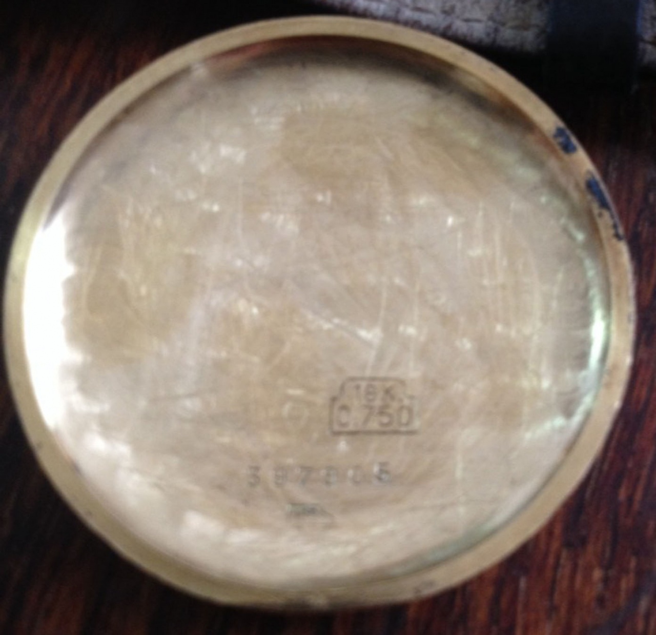

Достаточно будет словами описать, что увидите. Это позволит уточнить, что там от UN: все кроме циферблата, или только хронографный мост. Вальжу 22 и кейсы от ювелирных фирм использовали половина Швейцарии. А в 50х там сборщиков были легионы. Так что могли просто мертвый цифер заменить, а могли и "хроносвисс" забацать под Нардэн.

Неплохо кто-то кейс поскреб изнутри. Золото что-ли добывали? "Гельвецию" только угадать можно, от USH - полконтура... Следов клейма UN нет.
Не Нардэн. Машина с плоскими выштампованными рычагами, а у UN пиленые с полированными фасками (как у всех приличных). И нет ни нардэновской маркировки калибра, ни упоминания UN на плате, только на мосту...

У UN разные были по качеству исполнения калибры Valjoux, и не всегда в том качестве, как на фото выше. Т.е. единого эталона выработано не было.
Но к часам ТС это не относится -- кроме моста с надписью UN ничего, по сути, аутентичного и нет.

Разные были, но в таком бюджетном исполнении как-то не встречаются. Те что попроще тоже с фрезерованными рычагами, только без таких изысков, как фрезеровка на разную высоту и собственный, отличный от базового, фасон. Ну и финиш разный.
На последней серии фото ТС мост разительно отличается от всего остального в лучшую сторону, даже камнями.
